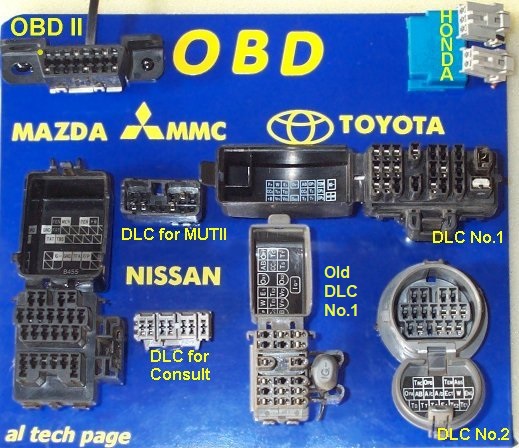

под капотом разъем вида http://alflash.com.ua/Diagn/2497_2.jpg DLC-1,
под панелью - DLC-2. Авто не имеет евро аналогов. Видимо, протокол Pre-OBDII. Важно то, что на машинах тех же годов с другими двигателями с этих разъемов можно получить датастрим, который владельцами этих авто был расшифрован и в последствие был напсан софт для PC для расшифровки данных. Не работает, повторюсь, только на атмосферном двигателе 1JZ-GE на авто 92-96 года выпуска.
