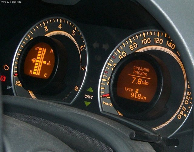

Я это делаю бесплатно* (в подавляющем большинстве случаев), например, таким девайсом:
Изображение ( http://alflash.com.ua/OBDII/5461.jpg )
В том числе и потому, что это позволяет избежать напрасной траты моего времени и пр. на поиск "в темной комнате черной кошки, которой там нет" :D
* Современные авто поддерживают считывание параметра "Fuel Economy Average(Instantaneous)" или оборудованы Trip computer-ами:
Изображение ( http://alflash.com.ua/Cars/6828.jpg )
или из viewtopic.php?p=378
