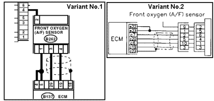

Сколько контактов в разъеме O2?

вариант № 1 точно

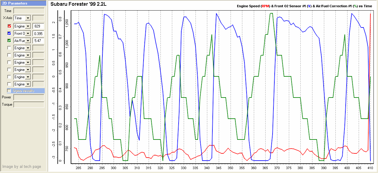

Сообщения: 3970

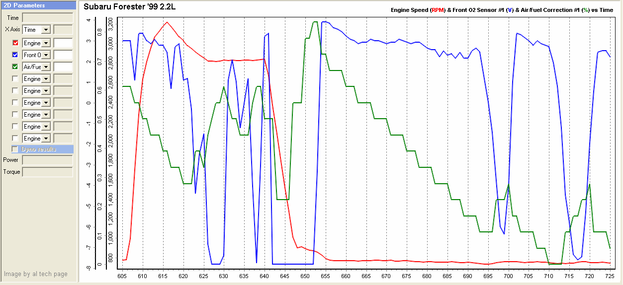

At Idle and Acceleration
Из вашего лога вытекает, что (при ХХ) O2S вполне исправен и комп, как и двигатель, вполне адекватно реагируют на его
"переключения", а он, в свою очередь чувствует изменение времени открывания форсунок:
Изображение ( http://alflash.com.ua/O2/subidle.gif )
Да и при ускорении/замедлении дввигателя - вполне достойные данные:
Изображение ( http://alflash.com.ua/O2/accdecc.gif )
На этом скрине лог-файла - дополнительные данные ("под нагрузкой"):
Изображение ( http://alflash.com.ua/O2/road.gif )
Замечу, что лог весьма информативен. При случае, запишите данные при "при нажатии тапки на половину и более начинается не разгон, а дерганья очень ощутимые..."
Поскольку "там написано, что напряжение на холостом ходу, на сигнальном + переднего датчика кислорода должен быть 2,8-3,2 вольта", то видимо та книжка не про ваш двигатель.

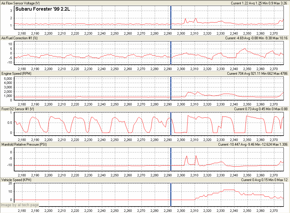

После проделаных операции завел машину, сразу заметил, что расход воздуха поднялся с 1,18-1,24 до 1,22-1,3 В
При этом время открытия форсунок устаканилось на 1,79 мск
Лямбда зонд после всех этих действий еще не выделывался
весь вечер и ночь ездил на этой машине, на утро решил проверить параметры
Коррекция на холостых не больше +- 4.69
время открытия форсов постоянно 1,54 не колышется совершенно, холостые стабильнее чем раньше.

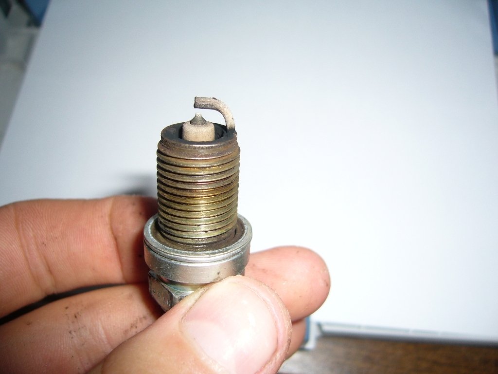

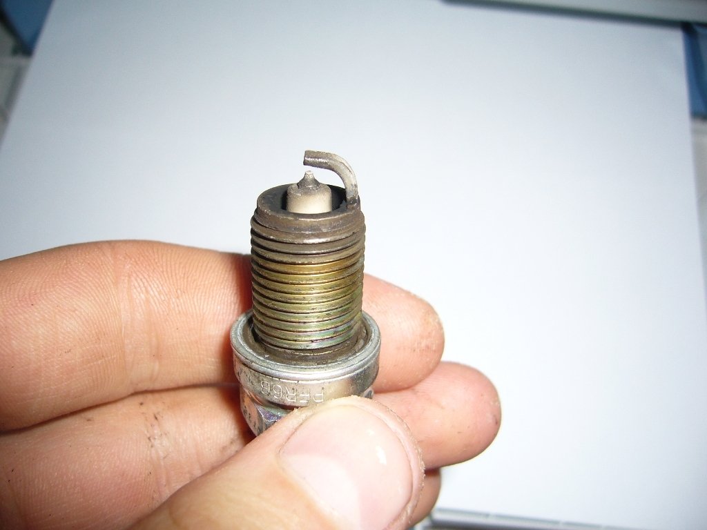

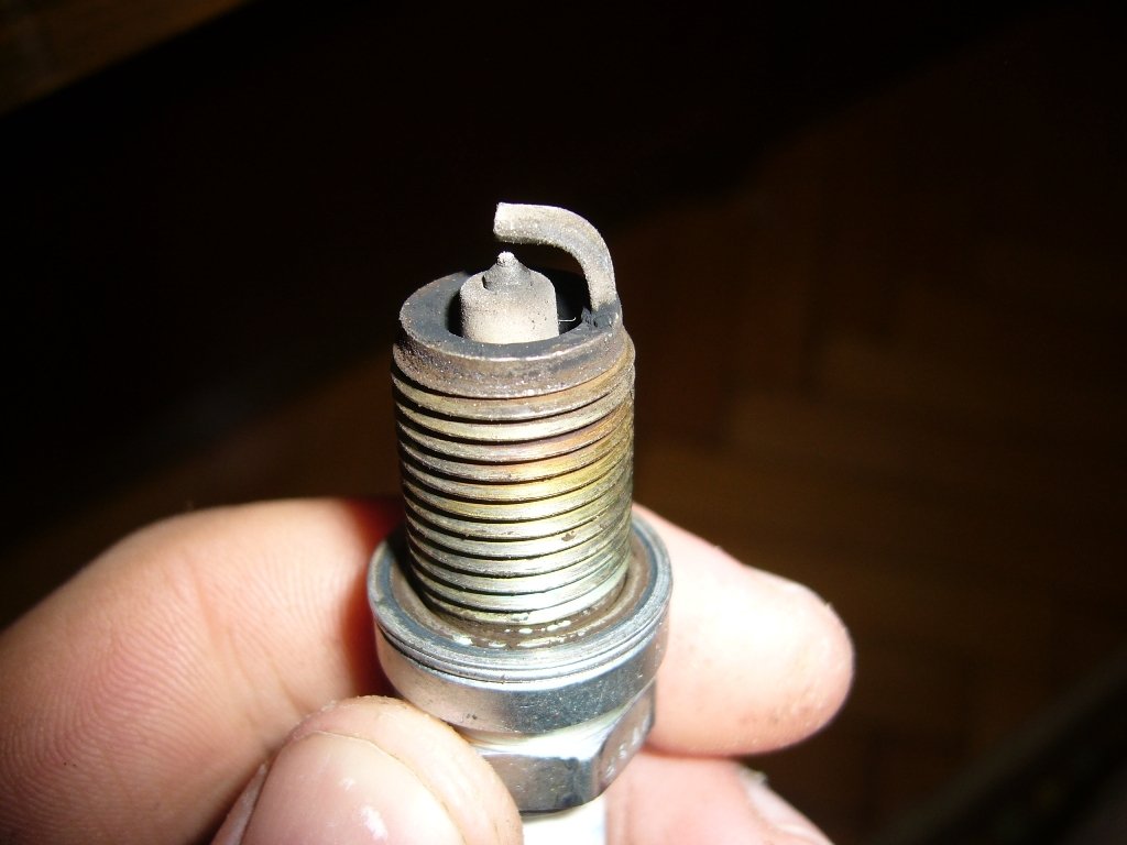

В продолжение отчета, сегодня заменил свечи, прозвонил ВВ провода
1 - 8,38 кОм, 2 - 9,05 кОм, 3 - 10,7 кОм, 4 - 8,71 кОм
Свечи прошли около 60 тысяч, фотки ниже)
Изображение Изображение Изображение Изображение
( http://alflash.com.ua/Subaru/6X3Tq9gVUD.jpg , http://alflash.com.ua/Subaru/NGCK47jSMM.jpg , http://alflash.com.ua/Subaru/4wRRRZN1IB.jpg , http://alflash.com.ua/Subaru/xv4xR2yLyg.jpg )
