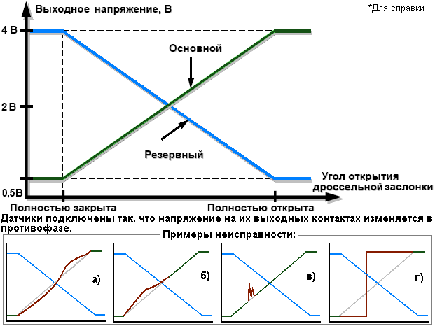

начнём пока с этого рисунка
Коды каких неисправностей считаны?
В "замороженных данных" (Freeze Frame) есть "криминальные значения (контекстных) параметров?

Коды были P0121,P0122,P0221,p0223.Дословную расшифровку не переписывал.
Сегодня смотрел еще Мазду 6 ,с такой же дроссельной заслонкой. Там параметры напряжений, как на предоставленном ВАМИ рисунке исправной заслонки.
А вот на форде были кривые напряжений как на графике с дефектом.Причем в движении (ездил с ноутом) еще сильней проявлялись различия в напряжениях ДПДЗ.
