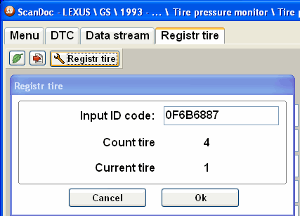

ScanDoc vs. TPWS (Lexus)
Не берусь судить о полноте возможностей проги для Ford, но на GS 300 AWD (GRS190 2006 MY, USA and Canada) после замены Tire Pressure Sensor понадобилось прописывание ID нового датчика и Скандос весьма успешно реализовал свои возможности* по этой системе** в этом автомобиле:
http://alflash.com.ua/f/1.gif
http://alflash.com.ua/f/3.gif
http://alflash.com.ua/f/4.gif
http://alflash.com.ua/f/5.gif
Вот с таким результатом:
Изображение ( http://alflash.com.ua/f/6.gif )
BД,
*Прим. Хотя по началу у него и IT2 были некоторые трудности "for want of respond" при инициализации, т.к. имело место быть "wrong ID registered" (PG007-05). Т.е. из-за неправильного (некорректного) ID ECU несколько "запутался" и только привычная манипуляция (TC и CG) смогла "прочистить" его мозги.
А после - все "как по маслу" и по привычному сценарию процедуры "Direct Tire Pressure Warning System Sensor Registration" :)
** Описание в http://alflash.com.ua/Learn/tpn.pdf
