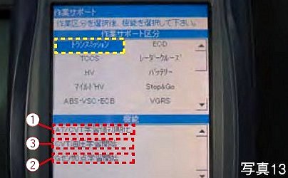

Кроме этого, поскольку устаревший TaSCAN (явно by Denso, как и IT-II, хотя с несколько другим ПО) умел выполнять эту функцию:
■ TaSCANを使用して、TOPメニューの「制御サポー ト(写真12の黄色破線部)」→「トランスミッション(写 真13の黄色破線部)」を選択する。
By using TaSCAN, the TOP Menu "Control Support and "→" Transmission (yellow lines)" is selected.
■ 画面表示の「AT/CVT学習値初期化(写真13の赤 色破線部①」を選択して、学習値の初期化を行う。
Of the screen display "Initializing the learning value AT / CVT (on photo 13 dash look red lines color "is selected, the value of learning to initialize.

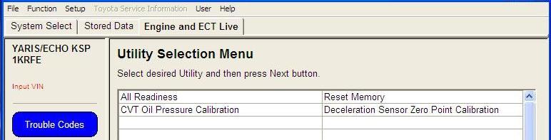

G процедура в TS лежит в ДВС.
Re: Некоторые трудности с P1589 Toyota
Пример с Ярисом Юго-Восточной Азии

Ок, cпасибо за скрины.
Таким образом, поскольку два "монстра" (IT-II и TS) не справились с этой задачей в этом Isis, то для полноценной работы с RHD Toyota японского рынка необходима "подстраховка" в виде продвинутого мультимарочника G-Scan.
Хотя "для чистоты эксперимента" (достоверности вывода) стоило бы перепроверить возможности TS (для G-Point Learning, в частности) при использовании MFC Mongoose ...
Иначе, получается, корейцы - молодцы и "утерли нос" Тойоте! ;-)
