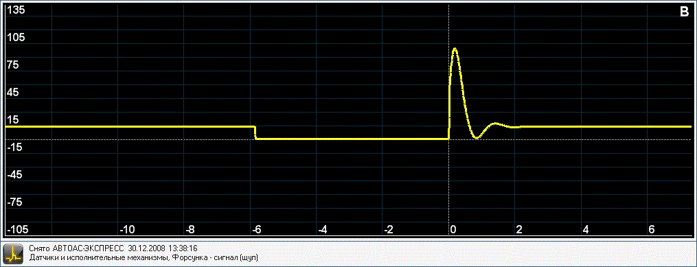

Осцилограмма на всех форсунках как представлена ниже, является признаком неисправности блока, или на таком блоке это допуск ?
Датч и ИМ (форсунка), 30-12-2008 @ 13-38-16.gif (27.66 КБ) 131892 просмотра
Проводку проверил.

У ниссанов больное место - минусы блока управления. Эти все точки надо найти и проверить отсутствие окислов и затяжку болтов.
Осциллограмма очень странная. Неплохо бы другим осциллографом перепроверить.

Проверял другим, MotodocII тоже самое.
Сообщения: 4042
Re: Nissan Patrol TB45
В этой ситуации я проверил бы и ток, протекающий через форсунку (и)
например, как рассматривалось в viewtopic.php?f=8&t=661
+ Сравнил бы осциллограмму с той, когда оба "конца" подключены непосредственно к контактам форсунки.

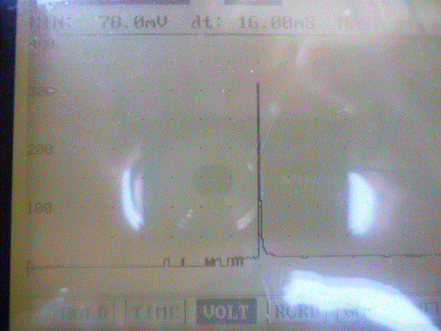

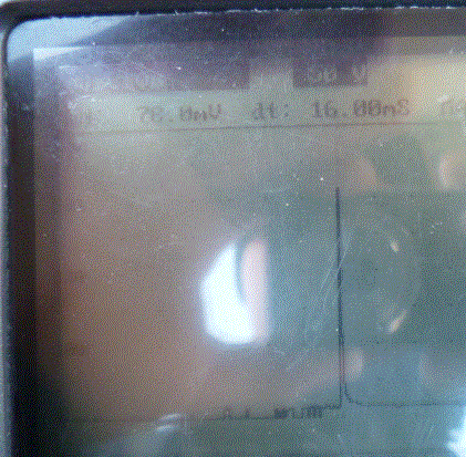

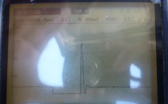

Ну тогда попробуйте вручную скомутировать форсунку и снять осциллограмму. То есть дайте своими проводами на один вывод +12В, а другой краковременно замкните на массу, снимая при этом осциллограму
Evgeny
Сообщения: 32
Зарегистрирован: 01 ноя 2010, 19:11
Сообщение Evgeny »
Извиняюсь за качество. Полевые условия.
Сообщения: 240
Я так понимаю, что первая картинка - это при работающем моторе, а две остальные - при замыкании на массу?
Попробуйте ещё следующее - вместо форсунки 15-омный резистор и снять на осциллограму на проводе комутации при работающем моторе или при прокруте стартером, чтобы убрать индуктивный выброс.
И, как говорил Владимир Петрович, интересно взглянуть на ток форсунки - либо токовыми клещами, либо через шунт.
