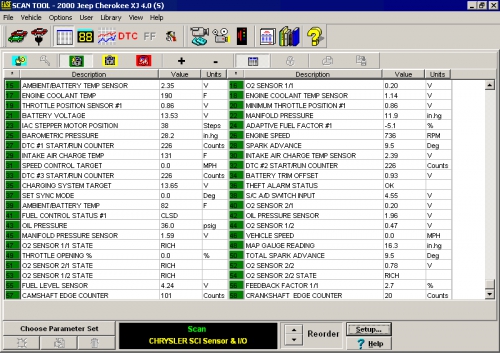

Присмотритесь тогда уж и к http://alflash.com.ua/pcscan.htm
Нынче оба эти PC-based Scantools* весьма продвинулись и лихо и глубоко диагностируют авто азиатского рынка, не говоря о родных им американцах.
Если что надумаете, дайте знать и я сведу с их "главными" лицами" :)
И предполагаю, что не помешает это http://alflash.com.ua/Learn/sctoo3w.pdf
* http://www.easescantool.com/scantool-software-ease.html и кстати перед Новым годом, была скидка (500USD) и куча бонусов
http://www.autoenginuity.com/products/o ... -ei05.html - для Mazda
В http://www.autoenginuity.com/images/dlo ... arison.pdf - результаты их сравнения
