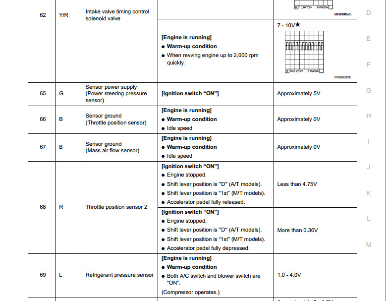

Re: ALMERA провал оборотов и повышенный расход.
Вот скрины с Ниссан.мануала(диллер)

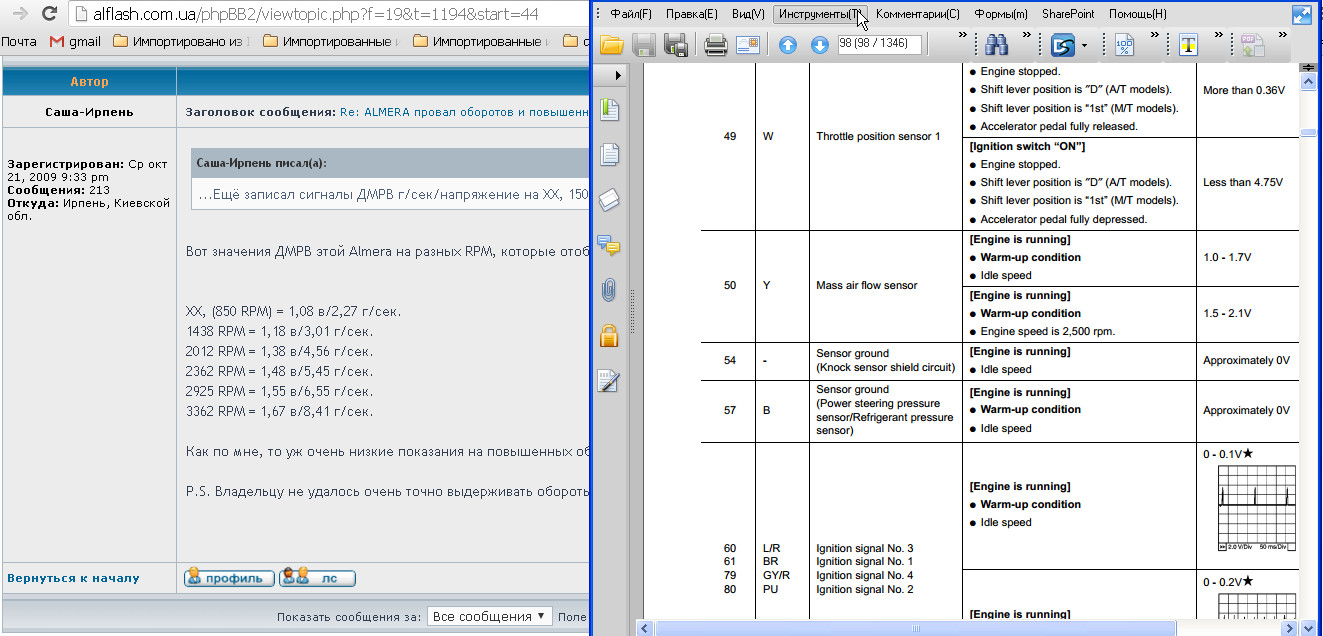

Продолжение
nazar писал(а):Вот скрины с Ниссан.мануала(диллер)
Коля, спасибо. Значения расходомера этой Almera вписываются в значения по этому мануалу.
