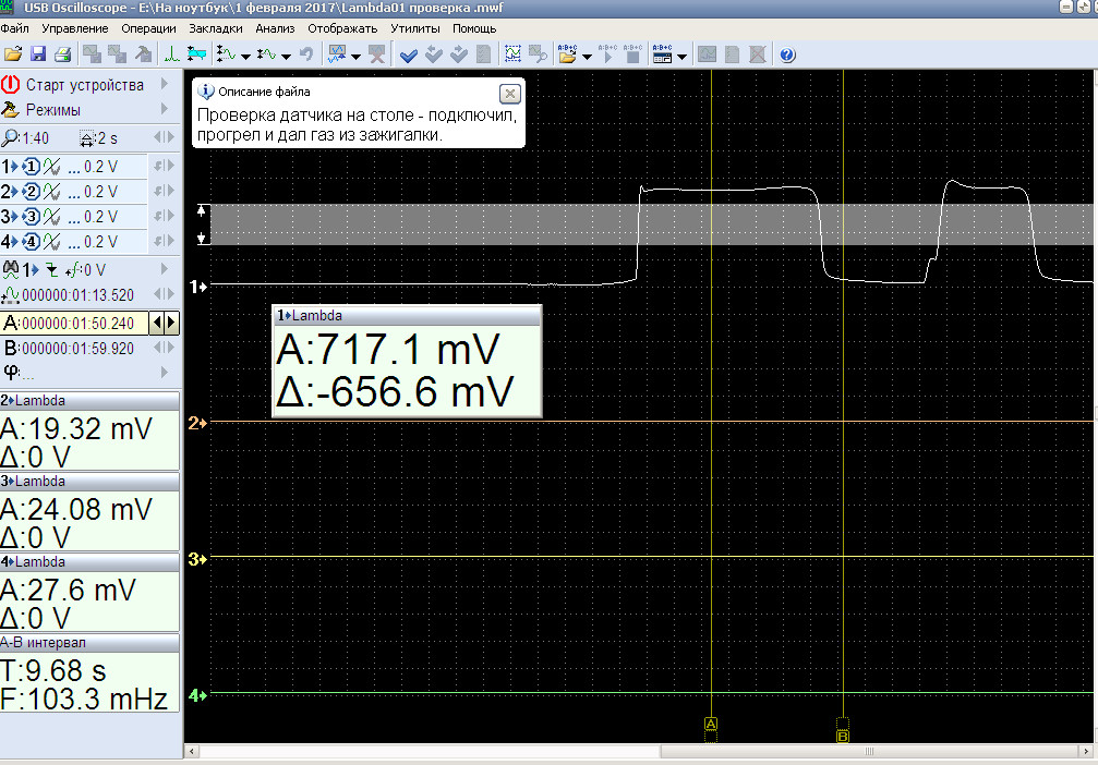

Ну вот и дождались. Владелец купил лямбда зонд и сегодня приехал на его замену. О2 датчик был куплен из дешевых - ок. 1500 грн. производство BOSCH, 0 258 006 462. (Интересно, что датчик снятый с авто оказался таким же, единственное отличие - в конце его номера было 462/463). Ещё до установки я проверил датчик "на весу" - подключил к нему разъём проводки авто и осциллограф, завел мотор и, после прогрева датчика "дал ему понюхать" газ из зажигалки. Датчик отреагировал и тогда я установил его на авто.
К новой установленной лямбде подключил осциллограф, к авто подключил газоанализатор и завел мотор. На ХХ лямбда адаптировалась очень быстро - осциллограф показал флуктуации, газоанализатор снизил показания "СО" с 11% до 0,005%. А вот на 3000 RPM повышенное "СО" осталось. (Ок 5%). Тогда провели тест драйв - проехали ок. 10 км на разных режимах, а также останавливались и глушили мотор. Потом я подключил сканер и записал несколько переменных на ХХ, а потом на 2000 RPM. (Скрины выслал Владимиру Петровичу). Газоанализ показал, что на 3000 RPM повышенное "СО" осталось. (Ок. 4%). Думаю, что при такой богатой смеси из-за неполного сгорания бензин попадал в масло и сейчас, на повышенных оборотах идет "подпитка" топливом. Да и сажа и копоть, которых сейчас в избытке в камере сгорания и выпускном коллекторе тоже, наверняка, не улучшают сгорание. А может, ещё и долговременные коррекции не скорректировались до конца... Посоветовал владельцу проехать несколько сот км, а потом появиться на повторную проверку.
Кратко о изменениях в поведении авто: мотор заработал ровно, пропала небольшая вибрация, улучшилась эластичность мотора, провал оборотов при закрытии дросселя пока не появился ни разу. Но, пока не буду спешить с выводами - посмотрим как будет чуть позже.

Тогда я подключил Постолограф к сигнальному выводу первого О2 датчика. На ХХ все хорошо, а вот на повышенных смесь так и осталась богатой. Думаю, что причин богатой смеси может быть много:

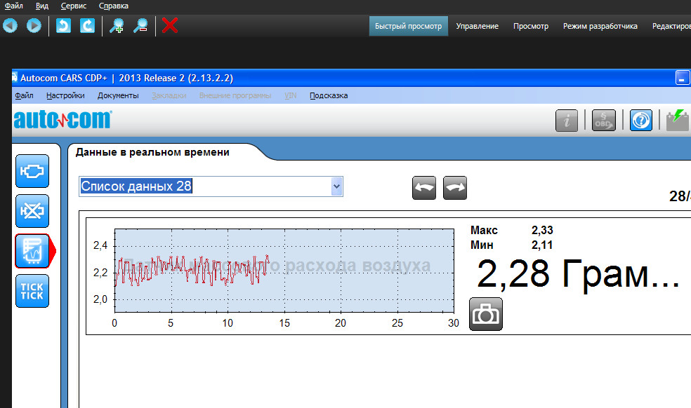

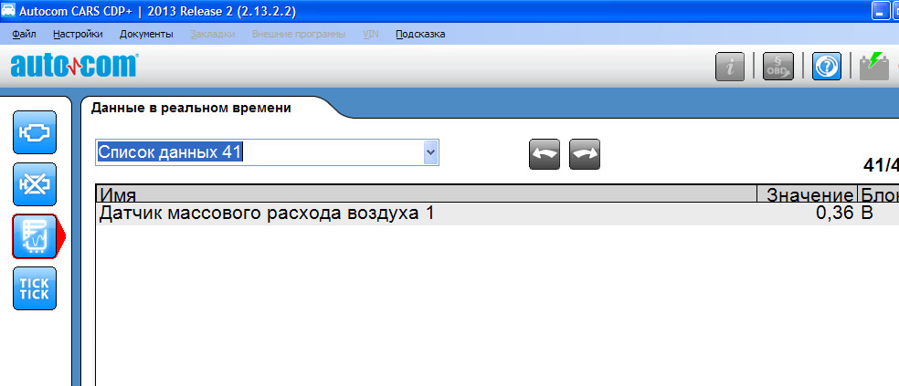

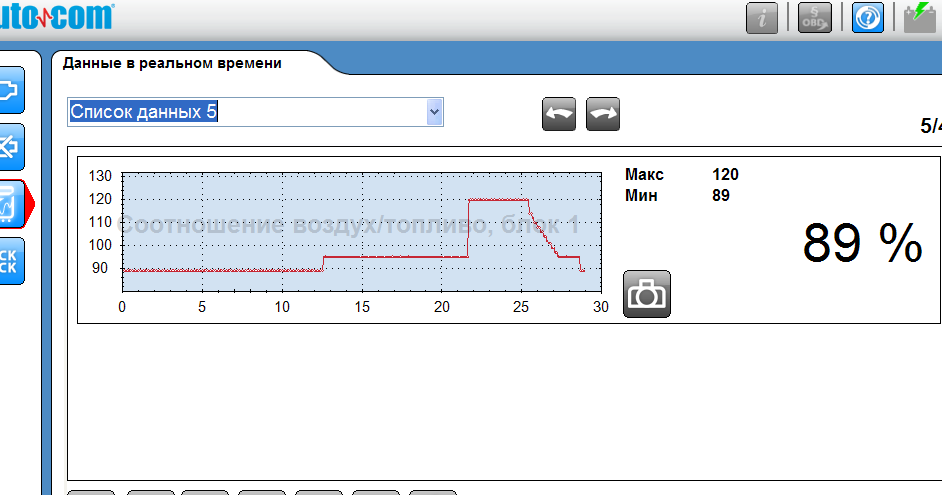

Подключил сканер и посмотрел коррекции, впрыск и ДМРВ на ХХ и на 3000 RPM. На повышенных видны
ступенчатые изменения значений впрыска и соотношении воздух/топливо - видимо ЭБУ пытается корректировать состав смеси.
Ещё записал сигналы ДМРВ г/сек/напряжение на ХХ, 1500, 2000, 2500, 3000 и 3500 RPM. К сожалению, мой сканер Автоком может отображать график одновременно только двух переменных, поэтому делал скрины по 2 раза с прокруткой.

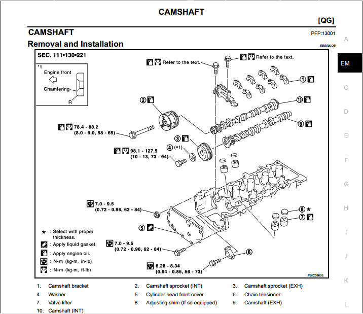

Саша-Ирпень писал(а):владелец где то и прочитал, что на его авто ГК)
По моему там стаканы, проверить не проблема, а вот подбор или точить.((((

... мой сканер Автоком может отображать график одновременно только двух переменных, поэтому делал скрины по 2 раза с прокруткой.
Спасибо за данные.
Саша можете показать графики http://alflash.com.ua/phpBB2/download/file.php?id=2338 (парами) вместе с напряжением ЛЗ, с временем открывания форсунок, с RPM?
Таких уже готовых графиков нет. Для их снятия нужно авто. Логи снятые Автоком неудобны для анализа, а вот программка TECU3, (которую мне презентовал Andr9621 с соседнего форума), возможно подошла бы лучше. Но, для таких проверок нужно авто, время и свободная обстановка.

Саша-Ирпень писал(а):...Ещё записал сигналы ДМРВ г/сек/напряжение на ХХ, 1500, 2000, 2500, 3000 и 3500 RPM...
Вот значения ДМРВ этой Almera на разных RPM, которые отобразил сканер. Возможно ли, на основании этих значений определить исправность расходомера?
ХХ, (850 RPM) = 1,08 в/2,27 г/сек.
1438 RPM = 1,18 в/3,01 г/сек.
2012 RPM = 1,38 в/4,56 г/сек.
2362 RPM = 1,48 в/5,45 г/сек.
2925 RPM = 1,55 в/6,55 г/сек.
3362 RPM = 1,67 в/8,41 г/сек.
Как по мне, то уж очень низкие показания на повышенных оборотах. Хотя авто и неподвижно, но все же.
P.S. Владельцу не удалось очень точно выдерживать обороты - так вместо 3500, получилось 3362 RPM. Ну тут уж, как получилось.
P.S.S. Саша, программой TECU3 Вы могли начать пользоваться ещё в 2014 году, если бы прислушался к этой рекомендации
viewtopic.php?f=18&t=962#p7582

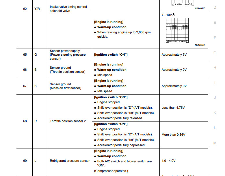

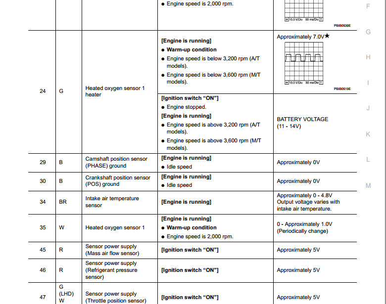

Вот скрины с Ниссан.мануала(диллер)

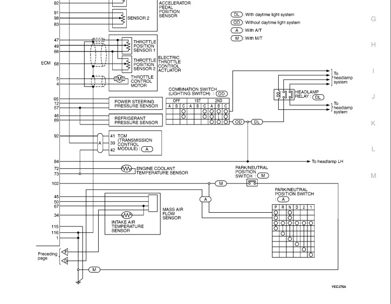

Сообщения: 184
Re: ALMERA провал оборотов и повышенный расход.
Продолжение

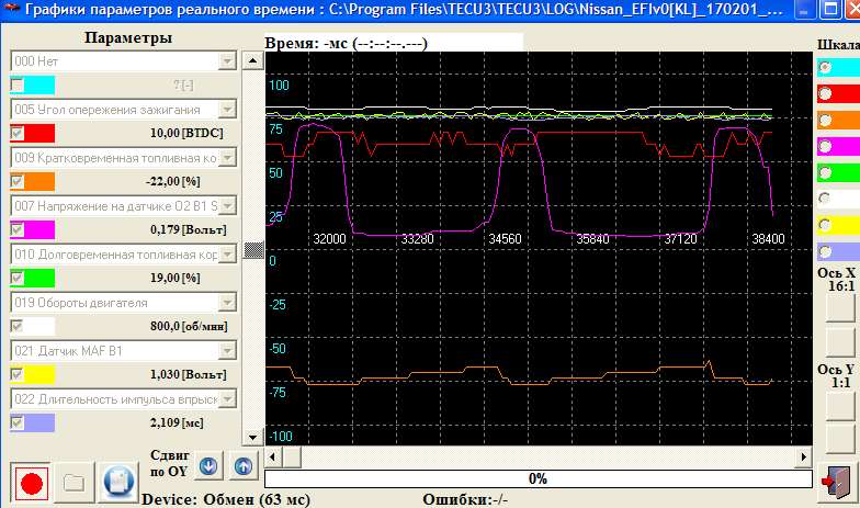

Стоит заполнить неоднократно показанную табличку
Дополнив её строками с нарисованными от руки "графиками" поведения ЛЗ при этих режимах или диапазон изменений.
А еще лучше, показать лог (например, в формате .csv), поскольку Вы теперь во всеоружии ("Программка TECU3, которую мне презентовал Andr9621 с соседнего форума, возможно подошла бы лучше") , в котором было бы значения контекстных параметров БУ при разных режимах двигателя и, в том числе, при "диафрагмировании" расходомера (фото внизу стр. 4 в http://alflash.com.ua/Learn/NissanDD.pdf и известного Вам, судя по viewtopic.php?f=19&t=1070&p=9256#p9255), при частичном прохождении воздуха "мимо кассы" (мимо расходомера) и т.д.

nazar писал(а):Вот скрины с Ниссан.мануала(диллер)
Коля, спасибо. Значения расходомера этой Almera вписываются в значения по этому мануалу.

alflash писал(а):...А еще лучше, показать лог (например, в формате .csv), поскольку Вы теперь во всеоружии...
Честно говоря я так до конца и не разобрался с возможностями программы TECU3. Для того, чтобы её "распробовать" нужно в спокойной обстановке детально проработать её возможности. А так,я просто успел пробежаться "галопом по Европам", а потом компьютер "завис" и на этом мои изыскания закончились. И, я так и не понял - как в этих красивых графиках увидеть конкретные величины значений переменных в определенной точке? И какие, вообще, возможности этой программы?
P.S. Авто пока не появлялось.
Сообщения: 4167
Честно говоря я так до конца и не разобрался с возможностями программы TECU3. ... И, я так и не понял - как в этих красивых графиках увидеть конкретные величины значений переменных в определенной точке? И какие, вообще, возможности этой программы?
ЛинейкА прокрутки внизу, а слева значения выбранных параметров. Отсчет значений (масштаб вертикальная шкалы - "ось Y") выбирается справа (на скрине почему-то указан первый "канал", который не ассоциирован ни с одним из доступных параметров).
Сохранив лог, Вы и другие можете его просматривать и в другом оформлении и онлайн, как описано в https://forum.alflash.com.ua/viewtopic.php?f=8&t=1183
А вообще у TECU3 толковый help на русском языке, в котором есть подробное описание как пользоваться этой бесплатной прогой http://vdiag.net/
