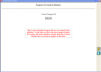

alflash писал(а):Напомню, что предлагал "порыться в БД 'родной' программы 'Honda HDS...'", т.е. поискать нужную .rdw среди тех, что есть в "теле" этой проги.
Хорошо бы знать подробные данные о ECU этого авто и ID искомой для него версии ПО, что могло бы облегчить поиск нужной.
И конечно, хотелось бы знать поточнее "а был ли мальчик"?
Владимир Петрович - если речь идет о "мальчике машине", то она стоит до сих пор у меня в гараже, так как недвижима из-за неоконченной адаптации КПП.

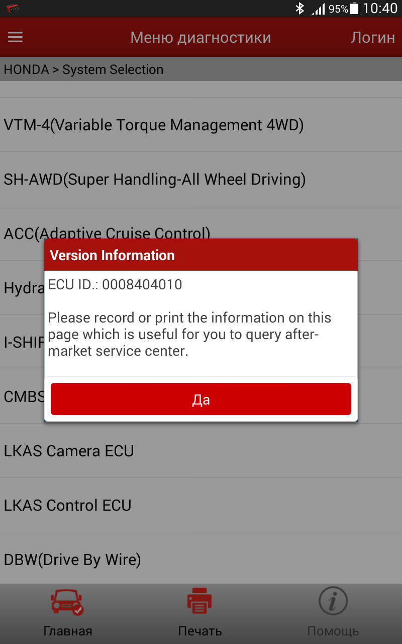

На моём скрине вроде как ID искомой,находящейся в TCM,прошивки,или я что то неправильно понимаю?
Какие данные об ECU КПП нужны?
Завтра мне привезут HIM и попробую с ним и родной Ecu Rewrite Europe перешить TCM.

Я имел ввиду, есть ли обновление прошивки для версии 28125-RPJ-L070, которая как я подозреваю, "заводская" и, вероятно, может быть заменена на ...RPJ-3270 ...
Есть ли возможность посмотреть ID текущей версии ПО с помощью сканера или диагн. программы?
К сожалению обе не нашел в Required Update Files ни программы "ECU Rewrite" (V6.27.10, обновление базы данных 25-JUN-2015), ни "Honda HDS3.016.033".

Ок - завтра посмотрю ID и всё что касается хардваре с помощью сканеров.
Re: Honda/Acura J2534 Free Reflash Software is now Available

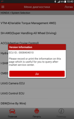

HIM выдал то же самое,что и евро-американская база прошивок.
Смог "вытащить" идент блока китайским DBScar.

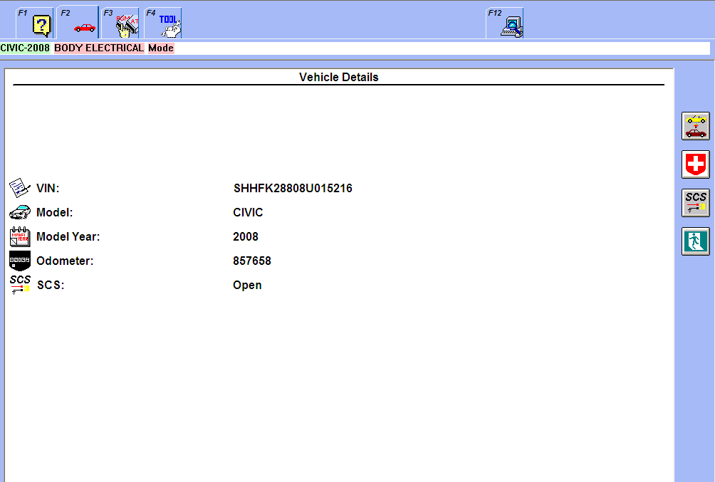

VIN авто (на всяк противопожарный).

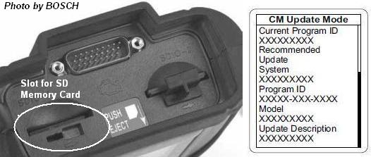

Любопытно, поскольку "The SD card contains all the calibration files for reprogramming vehicles", то как именно она попала к ним на их SD Card ;)
Нет ли фотки итогового экрана после программирования и полного имени новой версии ПО?
BOSCH Modular Vehicle Communications Interface (MVCI)
Предполагаю, что будь на руках нужная версия, программа J2534 Free Reflash Software тоже смогла бы перепрограммировать эту Хонду...

Я написал версию закачанной прошивки прямо с экрана MVCI - PJ-3270

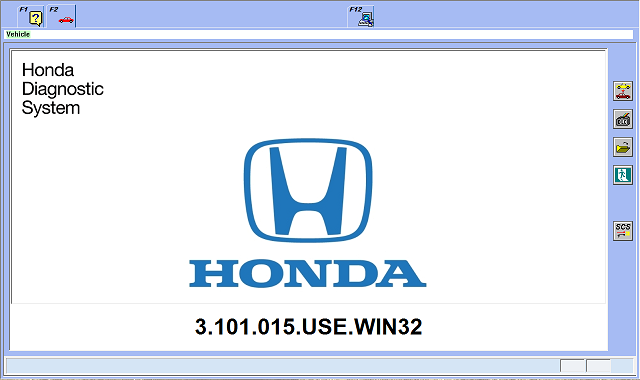

В Сети уже упоминается и такая версия:
Honda HDS 3.101.015 (LATEST FROM HONDA) + Latest ECU Rewrite (6-17-16)

Сдаётся мне что версия 3.101 - очередной китайский развод "за 5 долларов через paypal"... :D
Чего это вдруг с V3.017 Хонда выпустила бы 3.101?

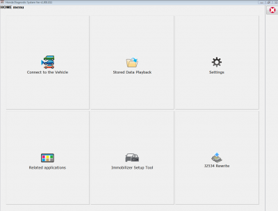

Сорри - беоу свои слова "взад"...:-))
