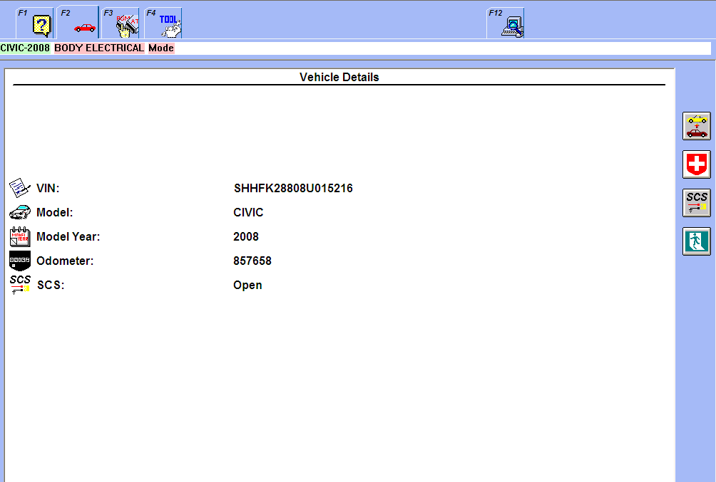

Ок - завтра посмотрю ID и всё что касается хардваре с помощью сканеров.
Re: Honda/Acura J2534 Free Reflash Software is now Available
HIM выдал то же самое,что и евро-американская база прошивок.
Смог "вытащить" идент блока китайским DBScar.
VIN авто (на всяк противопожарный).
Приехали дилеры и перешили нас на PJ-3270,файл прошивки у "них" лежит внутри прибора MVCI Honda
Программа HDS у "них" такая же как и у нас V 3.016.
Адаптировать КПП так и не смогли,есть мнение, что неисправна механика КПП( шестерня 2 й передачи и синхронизатор.
