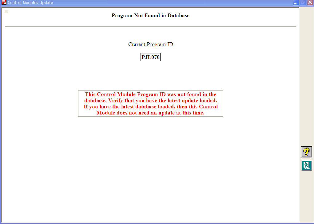

Владимир Петрович - если речь идет о "мальчике машине", то она стоит до сих пор у меня в гараже, так как недвижима из-за неоконченной адаптации КПП.alflash писал(а):Напомню, что предлагал "порыться в БД 'родной' программы 'Honda HDS...'", т.е. поискать нужную .rdw среди тех, что есть в "теле" этой проги.
Хорошо бы знать подробные данные о ECU этого авто и ID искомой для него версии ПО, что могло бы облегчить поиск нужной.
И конечно, хотелось бы знать поточнее "а был ли мальчик"?
На моём скрине вроде как ID искомой,находящейся в TCM,прошивки,или я что то неправильно понимаю?
Какие данные об ECU КПП нужны?
Завтра мне привезут HIM и попробую с ним и родной Ecu Rewrite Europe перешить TCM.
