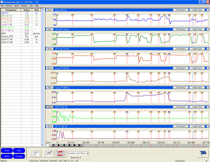

Тестами смотрю, вроде как B1 AFS не работает , но как то странно, иногда "чуть пробивает".
По скольку лямбда стоит за 10тыр решил перестраховаться, поменять местами и за одно "перещелкнуть разьемы".
В итоге , спустя 2-5минут все коррекции пришли практически в норму (в смысле одинаковые).

Судя по логу, AFS B1S1 - "чисто тормоз" и не реагирует на принудительное значительные изменение состава смеси во время теста.
Кратковременные ничтожные "пробивания" его напряжения (всего на одну сотую вольта - !) только подтверждают его неисправность.
При проведении этого активного теста в перечень "Custom Data list" обязательно включать в него скорость вращения двигателя, MAF и желательно токи A/F Ratio Sensors...
Активный тест после перестановки датчиков?
Data List с набором "All Data"?
Параметры FTB1S1 и FTB2S1 - суть параметры управления смесью самим компом, но при этом активном тесте этим занят не он, а техник, проводящий этот тест и выполняющий эту функцию

Да, видимо просто плохой контакт. 3й скрин и есть "после перестановки местами"

Действительно, не обр. внимание на шкалу делений.ничтожные "пробивания" его напряжения (всего на одну сотую вольта - !)

При активном тесте A/F Control параметры Short FT#1/#2 можно не включать в Custom Data List, т.к при проведении этого теста БУ естественно "самоустраняется" от управления составом смеси по данным кислородных датчиков.
Жаль, что Вы сразу не сказали о наличии более приоритетного кода неисправности датчика детонации P0325/P0330. Кстати, который из них или оба?
Из лога следует, что
1. Поскольку перед началом активного теста значения Long Fuel Trim #1 "на грани фола" (Long FT #1 < -12%, Long FT #2 < -9%), то это признак наличия проблем в авто и причина необходимости более глубокой проверки его состояния.
Рекомендую обратить особой внимание на проверку (визуальную и сканером) состояния увствительного элемента MAF'a (http://alflash.com.ua/phpBB2/download/file.php?id=1443).
2. Совершенно непонятен смысл выполнения этого теста при нажатии на педаль газа. Поясните?
3. Если некоторые мониторы в состоянии incomplete (не завершены), то необходимо выполнить Readiness Monitor Drive Pattern to
change the status to COMPL.

Пояснить не могу, видимо забыл, что тест делаю.2. Совершенно непонятен смысл выполнения этого теста при нажатии на педаль газа. Поясните?

А как увидел B1 LFT#1 45% и SFT#1 просит еще больше то стало все понятно (в определенной степени) и дальше не оч. интересно, тем более, что клиент стал махать руками орать на коробочников.
Исходник "по приезду":
