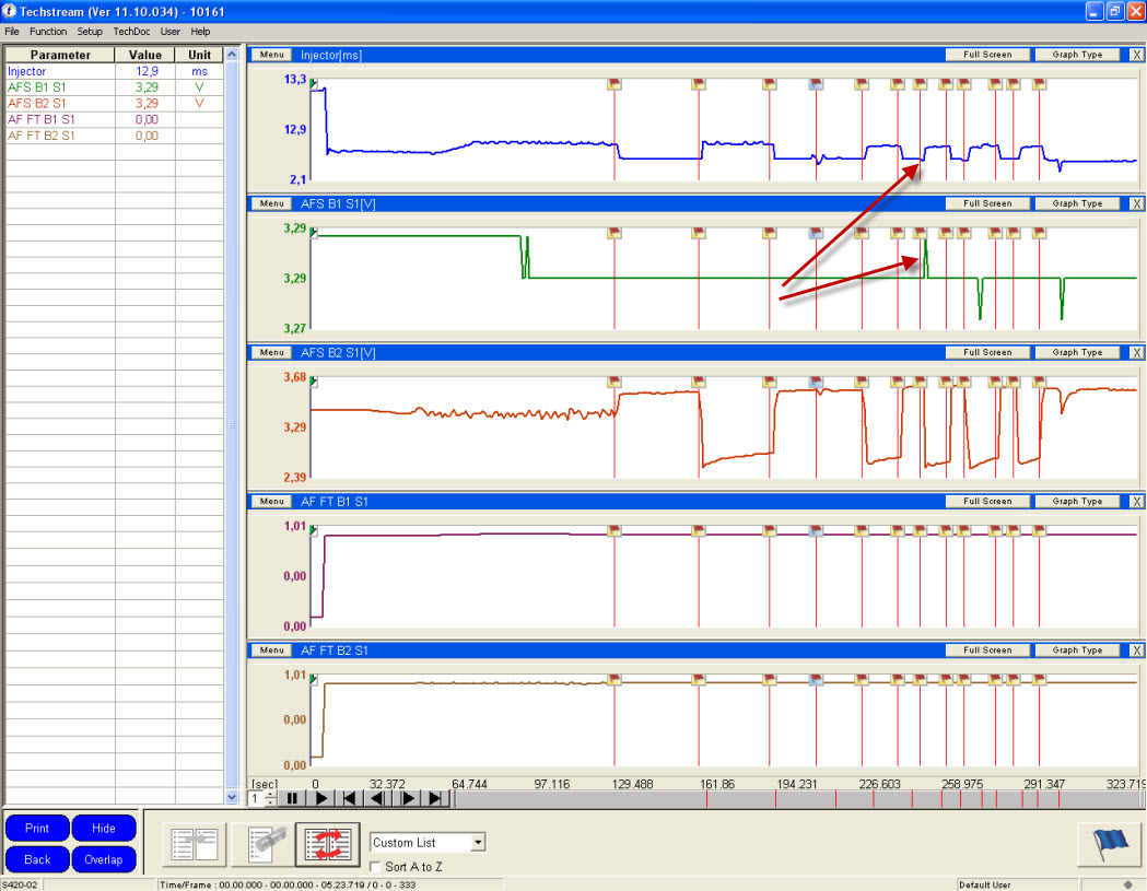

Приехал сильно обиженный клиент из " коробочного" сервиса с приговором на ремонт коробки (стояла в "аварии").
Снимали поддон, показывали, какую то "пудру" в масле (или голове) и говорили "хана-хана" коробке.
Сказали, что P0171 и P0330 это плохой бензин и тд (к коробке отношения не имеет, ей просто хана)
Ну понятно что не коробка, а P0171 и видимо как следствие детонация.
АМ работает "относительно ровно". Ну понятно, что это ни топливо и воздух
Тестами смотрю, вроде как B1 AFS не работает , но как то странно, иногда "чуть пробивает".
По скольку лямбда стоит за 10тыр решил перестраховаться, поменять местами и за одно "перещелкнуть разьемы".
В итоге , спустя 2-5минут все коррекции пришли практически в норму (в смысле одинаковые).
Клиент уехал довольный, два дня неисправностей нет (до этого через 3-10 минут).
Вот теперь и думаю, что это было.
Либо при "тестах в пиках" пробивал плохой контакт (хотя там 5мА, не больше, наверное).
Либо при откручивании кислородников , что то "пошебуршилось" у входов. (хотя предварительно всю проводку "подергал")
Еще вопрос, почему в тестах, при неисправном B1 , FT не меняется в обеих банках ?

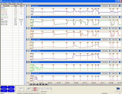

2003_Highlander_1MZ-FE.rar
(2.55 КБ) 649 скачиваний

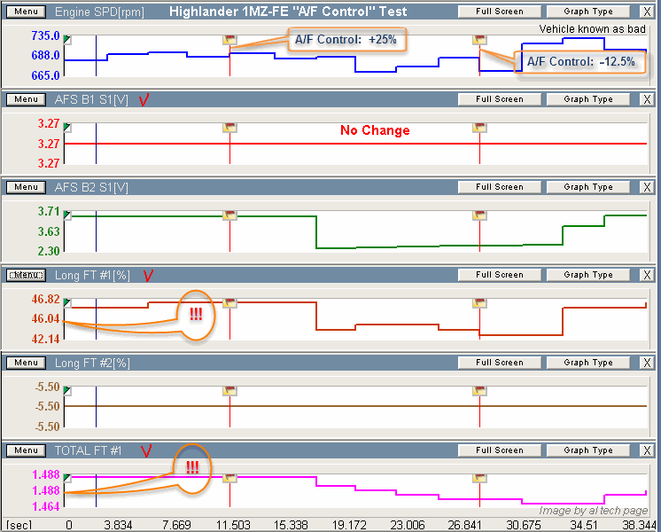

Судя по логу, AFS B1S1 - "чисто тормоз" и не реагирует на принудительное значительные изменение состава смеси во время теста.
Кратковременные ничтожные "пробивания" его напряжения (всего на одну сотую вольта - !) только подтверждают его неисправность.
При проведении этого активного теста в перечень "Custom Data list" обязательно включать в него скорость вращения двигателя, MAF и желательно токи A/F Ratio Sensors...
Активный тест после перестановки датчиков?
Data List с набором "All Data"?
Параметры FTB1S1 и FTB2S1 - суть параметры управления смесью самим компом, но при этом активном тесте этим занят не он, а техник, проводящий этот тест и выполняющий эту функцию :)
Не устану повторять о необходимости анализа FFD, если в памяти БУ сохранены действующие коды неисправности.

Да, видимо просто плохой контакт. 3й скрин и есть "после перестановки местами"
Действительно, не обр. внимание на шкалу делений.
Еще обратил внимание , что по приезду не было "стоп кадра" по ошибке 0171 ,
только по детонации (к сож. не сохранил). Правда до этого много раз снималась клемма и
на сервисах скидывались неисправности.
PS. записано как RX . Видимо что то с активациями намудрил.
При выборе региона NA считает запуски проги (ост 2), при EU нет.
надо разобраться.
O2 change places.rar
(151.48 КБ) 648 скачиваний

При активном тесте A/F Control параметры Short FT#1/#2 можно не включать в Custom Data List, т.к при проведении этого теста БУ естественно "самоустраняется" от управления составом смеси по данным кислородных датчиков.
Жаль, что Вы сразу не сказали о наличии более приоритетного кода неисправности датчика детонации P0325/P0330. Кстати, который из них или оба?

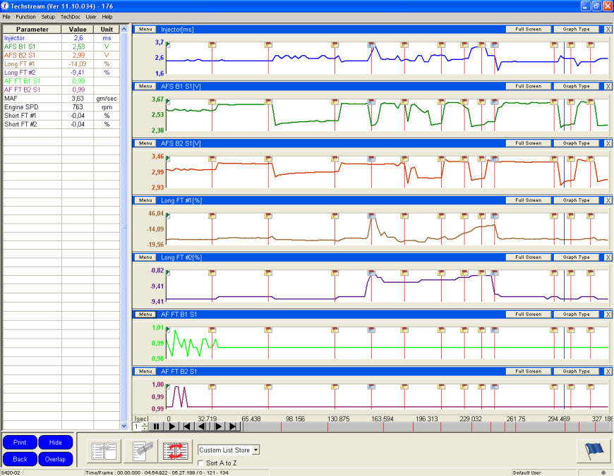

Из лога следует, что
1. Поскольку перед началом активного теста значения Long Fuel Trim #1 "на грани фола" (Long FT #1 < -12%, Long FT #2 < -9%), то это признак наличия проблем в авто и причина необходимости более глубокой проверки его состояния.
Рекомендую обратить особой внимание на проверку (визуальную и сканером) состояния увствительного элемента MAF'a (http://alflash.com.ua/phpBB2/download/file.php?id=1443).
2. Совершенно непонятен смысл выполнения этого теста при нажатии на педаль газа. Поясните?
3. Если некоторые мониторы в состоянии incomplete (не завершены), то необходимо выполнить Readiness Monitor Drive Pattern to
change the status to COMPL.
Тест делал практически сразу после перестановки кислородников, видимо "мозг" еще не очухался после предидущих издевательств.

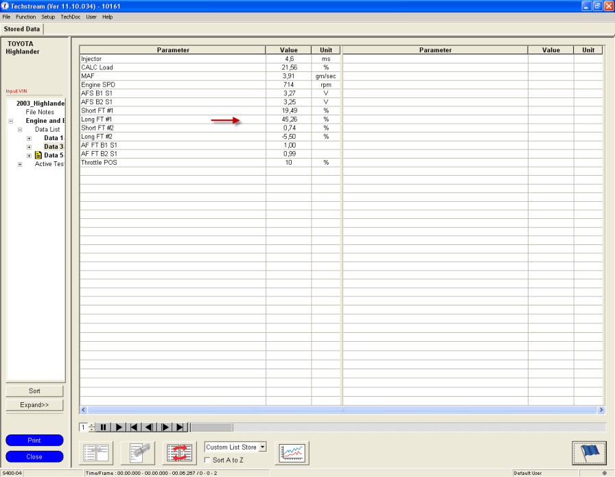

А как увидел B1 LFT#1 45% и SFT#1 просит еще больше то стало все понятно (в определенной степени) и дальше не оч. интересно, тем более, что клиент стал махать руками орать на коробочников.
Исходник "по приезду":
2003_Highlander_1MZ-FE_12.09.2016 62724.rar
(95.72 КБ) 654 скачивания
