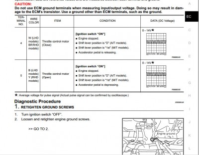

alflash писал(а):...Не думаю, что 0.2 вольта есть "опорное напряжение",...
Я отсоединил разъём, чтобы убедиться, что отрицательное напряжение не приходит с бортсети авто, а появляется именно в самом О2 датчике.

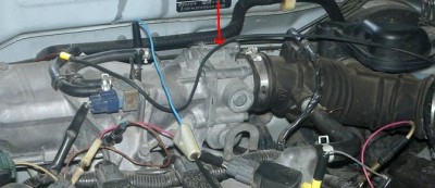

alflash писал(а):...4. Фактическое наличие/отсутствие клапана проверьте визуальным осмотром (непосредственно около/под дроссельной заслонкой). Например, как показано на этом фото:...
Дроссельный патрубок такой,как на фото:
Фрагмент фото из http://alflash.com.ua/p0335.htm
К сожалению не видно заднюю часть дросс. патрубка. А там находится прямоугольная коробочка размером с пачку сигарет, с алюминиевым ребристым радиатором. (Вершина радиатора видна на фото и я обозначил её стрелкой. Внизу коробочки 6 пиновый разъём, (пины в 2 ряда. Цвета: б,з,ч,пурп, ч/г и б). Я подумал, может РХХ "спрятан" внизу? Снял шланг и осмотрел горловину перед дросселем.
Никаких отверстий байпасного канала для РХХ там нет). Короче, я так и не понял как работает управление ХХ. А ремонтировать не понимая, это не мой метод.

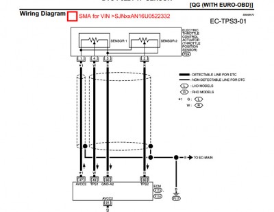

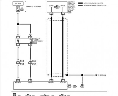

Дроссельный узел такой ?
Сообщения: 364
Re: ALMERA провал оборотов и повышенный расход.
nazar писал(а):Дроссельный узел такой ?
Да, Коля, это он.
Сообщения: 184

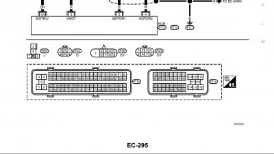

схемы,распин.,параметры
Да Николай, это обычный ниссановский Electrical throttle control Actuator, который конструктивно мало чем отличается от тойотовского (ссылка на описание выше + http://alflash.com.ua/ETCS.htm) и управляет положением заслонки при нажатии/отпускаании педали газа и управляет ХХ (в зависимости от температуры, нагрузки и т.п.).

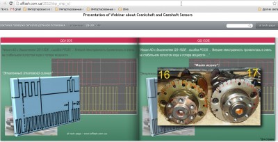

Владимир Петрович, как то попадалось, в сети, утверждение, что если коленчатый вал с маркерным диском на 16 зубьев- то ставится дроссель с РХХ, а если 17 зубьев- электронный дроссель. Так ли это?
Сообщения: 4197
nazar писал(а):Владимир Петрович, как то попадалось, в сети, утверждение, что если коленчатый вал с маркерным диском на 16 зубьев- то ставится дроссель с РХХ, а если 17 зубьев- электронный дроссель. Так ли это?
Судя по этой Альмере, это НЕ так, а просто чьё-то очередное заблуждение. Поскольку она, как выясняется, с электронным управлением др.заслонкой, а на маркерном диске её колена 2 группы зубьев по 16 в каждой.
Сообщения: 184
Да, я видел ,что 16х2, иногда при ремонте ставят -то,что в руки попалось.

nazar писал(а):Да, я видел ,что 16х2, иногда при ремонте ставят -то,что в руки попалось.
Но в таком случае, комп будет ругаться кодом неисправности датчика.
Помните вебинар http://alflash.com.ua/2012/ckp_cmp_s/ стр. 28-30? ;)
Сообщения: 184
Да, смотрели, анализировали, находили-Правильное Решение.

Непонятки.
1. Почему на "минусовом" проводе нагревателя ЛЗ на снятом его разъеме +2.35 вольта. И что тем более вызывает недоумение то, что на этом контакте появляется это напряжение спустя 2 секунды после (!) выключения зажигания :?:
2. Почему ЛЗ не откликался на обогащение смеси (напряжение оставалось пара десятков мВ), но резко увеличивалось до 0.8 (!) вольта при одевании какого-то шланга держалось таковым в течение 1.5 сек.
  • Вот бы узнать что это за шланг (не системы ли улавливания паров)...
    Кстати и ещё один вопрос. Как именно реагировал двигатель (оборотами) на эти проверки ("ручное" обеднение/обогащение смеси)?
3. Необъясним абсолютный перепад выходного напряжения ЛЗ при этой проверке - 1.56 (!) вольта. Стоит перепроверить не противоречит ли это уравнению Нернста.

alflash писал(а):...Непонятки...2. Почему ЛЗ не откликался на обогащение смеси (напряжение оставалось пара десятков мВ), но резко увеличивалось до 0.8 (!) вольта при одевании какого-то шланга держалось таковым в течение 1.5 сек.
    Кстати и ещё один вопрос. Как именно реагировал двигатель (оборотами) на эти проверки ("ручное" обеднение/обогащение смеси)?...
Петрович, похоже, что вы угадали - этот шланг идет от электроклапана, который находиться справа от др. патрубка, (справа - если по ходу движения авто), и его видно на фото, которое я выложил в сообщении от 29 января 11:45. (К нему подключен синий разъём). Здесь я, конечно, прокололся - нужно было закрывать и открывать штуцер пальцем. Перед этой процедурой я ртом создал разрежение в этом шланге и заткнул его языком - язык "присосало", т. е. клапан герметично закрыт. Я не подумал, что во время моих манипуляций эл. клапан может приоткрываться.
А вот как реагировал двигатель сказать не могу - все внимание ушло на контроль размеров "щели"
между шлангом и штуцером при приоткрывании, (чтобы мотор не заглох), а глаза были "в мониторе", чтобы запомнить, как изменятся осциллограмма при открытии/закрытии, чтобы потом правильно расставить маркеры для анализа.

Первоисточник той фотки
"язык "присосало", т. е. клапан герметично закрыт." - это при каком режиме двигателя?

Синий клапан это клапан EVAP.
