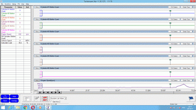

При пробной поездке в режиме CHECK MODE неисправности не появились. Правда ездил не по асфальтированной дороге, поэтому все условия пробной поездки не были выполнены. В обычном режиме с записью логов получилось, что пропуски в четырех цилиндрах. Что же дальше, пробовать переставлять местами катушки зажигания?

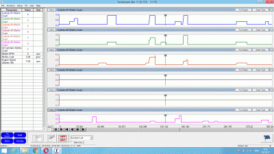

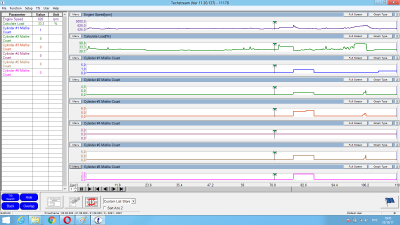

Чтобы еще что-то сделать сегодня снял логи ускорения с минимальным набором параметров.
2012_4Runner_1GR-FE_JTEBU5JR0C5104322_18-10-17 192018.rar
(69.81 КБ) 747 скачиваний
Получается, что пропуски происходят во время переключения передач.
Еще, поскольку в 3-м цилиндре всегда фиксируются пропуски, а в 4-м их нет попробовал поменять местами катушки. Ничего не изменилось.

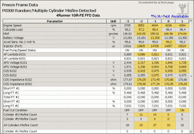

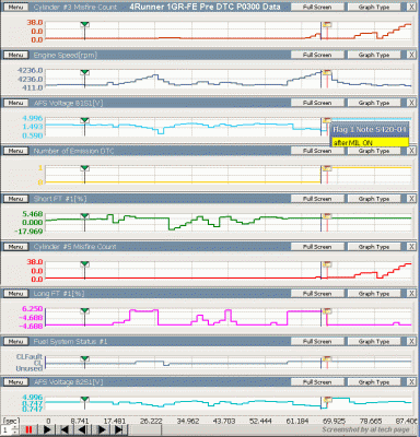

Что-то странное с AFR Voltage B1S1 в FFD.
Re: Toyota 4Runner 1GR-FE P0300
Wladimir10 писал(а):Что-то странное с AFR Voltage B1S1 в FFD.
AFR Voltage B2S1 не лучше
4Runner 1GR-FE Data of DTC P0300 FFD
Да, любопытные данные
4Runner 1GR-FE pre DTC P0300 Data

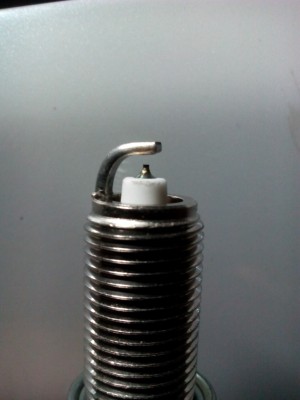

Marcinkevich писал(а):Рынок завален контрафактными Denso...
Наивно было надеяться, что у нас попадутся оригинальные. В общем из шести свечей у трех боковые электроды оказались не перпендикулярно оси свечи и выпуклость (типа железной точки) с внутренней стороны бокового электрода не напротив центрального электрода.
После замены появились пропуски в четвертом цилиндре, причем при перегазовке на месте. Поставил в четвертый цилиндр старую свечу, при установке которой в цилиндре отсутствовали пропуски. Таким сочетанием старых и новых свечей добились отсутствие пропусков.
