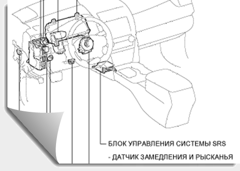

Note to "Zero point calibration sensors of Toyota/Lexus
Сообщения: 4046
Oбращаю ваше внимание на то что, ранее приведенная методика* выполнения этой "операции" имеет ограниченные рамки, т.е. не самодостаточна для некоторых моделей (например, при DTC C1336/39).
alflash в http://forum.mek1.ru/viewtopic.php?f=12&t=2624 писал(а):* "Данная процедура описывает проведение калибровки нулевой точки нескольких датчиков: yaw rate*, deceleration sensors без использования диагностического сканера и, возможно, будет полезна для устранения результатов подключения неудачного сканера или просто после ремонта соответствующих систем.
1.Включите зажигание.
2.Используя "перемычку" замкните-разомкните контакты Ts и CG в DLC3 4 и более раза в течение 8 секунд.
3.Проверьте включение лампы индикатора VSC, что является признаком "очистки" записи о предыдущей нулевой точке.
4.Выключите зажигание.
5.Убедитесь в том, что упомянутые выше контакты, разомкнуты.
6.Включите зажигание.
7.Убедитесь в том, что индикатор неисправности VSC гаснет через 15 секунд после включения зажигания.
8.После этого выключите зажигание в течение 2 секунд.
9.Соедините Ts и CG в DLC3.
10.Включите зажигание.
11.Убедитесь в том, что индикатор неисправности VSC светится приблизительно 4 секунды и быстро мигает с интервалом 0.13 сек.
12.Если это так, то выключите зажигание в течение 2 сек.
13.Уберите перемычку.
14.Перемещайтесь на машине по крайней мере 5 минут для того, чтобы подтвердить завершение калибровки нулевой точки.
Прим. 2.
Обратите внимание. на то, что после ремонта при просмотре Data List диагностическим сканером, Steering Angle Sensor может "показывать" 1150 (пока не достигнута скорость 45 км/час). Это "нормально" до тех пор, пока "learned values of the steering angle have been achieved"."(Toyota TSB BR001-04R http://alflash.com.ua/tsb/ZERO%20POINT%20CALIBRATION.pdf ) )
* Изображение ( CAN Yaw Rate & Deceleration Sensor : http://alflash.com.ua/Learn/6569s.jpg )

ВЫПОЛНИТЕ КАЛИБРОВКУ "НУЛЯ" ДАТЧИКА ЗАМЕДЛЕНИЯ И РЫСКАНЬЯ И ДАТЧИКА УГЛА ПОВОРОТА РУЛЕВОГО КОЛЕСА (при использовании диагностического жгута проводов SST aka "скрепка").
  • ПРИМЕЧАНИЕ:
    • Примите меры, чтобы в процессе калибровки "нуля" датчика автомобиль оставался в неподвижном состоянии. Не наклоняйте, не перемещайте и не трясите его (не запускайте двигатель).
    • Описываемые действия необходимо выполнять на ровной поверхности (с наклоном менее 1%).
а) Сбросьте калибровку "нуля" датчика.
  • i. Выключите зажигание.
    ii. Убедитесь, что рулевое колесо установлено в центральное положение.
    iii. Для моделей с механической трансмиссией: Убедитесь в том, что рычаг переключения передач находится в нейтральном положении, и включите стояночный тормоз.
    Для моделей с автоматической трансмиссией: Убедитесь, что рычаг переключения передач находится в положении Р.
    iv. Включите зажигание (IG).
    v. Контрольные лампы ABS и SLIP загораются на 3 с, чтобы проинформировать водителя о том, что первоначальная проверка завершена.
    vi. С помощью SST соедините и разъедините контакты 12 (TS*) и 4 (CG) разъема DLC3 не менее 4 раз в течение 8 с
    vii. Убедитесь, что контрольная лампа SLIP загорелась.
b) Выполните калибровку "нуля" датчика замедления и рысканья.
  • ПРИМЕЧАНИЕ:
    • - Если рычаг переключения передач не находится в положении P (для моделей с автоматической трансмиссией), или не включен стояночный тормоз (для моделей с механической трансмиссией), будут зарегистрированы коды DTC 36 (не выполнена калибровка "нуля" датчика рысканья) и 39 (не выполнена калибровка "нуля" датчика замедления).
      • Если выводится DTC, указывающий на то, что калибровка "нуля" датчика не завершена, повторите процедуру, начиная с удаления данных калибровки "нуля" датчика и системной информации.
    iv. С помощью SST соедините контакты 12 (TS) и 4 (CG) на DLC3.
    vi. Оставьте автомобиль в неподвижном состоянии на ровной поверхности на время не менее 5 с.
    vii. Убедитесь, что контрольная лампа SLIP загорается на несколько секунд, а затем мигает по схеме режима активной диагностики (0,125 с включена и 0,125 с выключена).
    • УКАЗАНИЕ:
      • Если контрольная лампа SLIP не мигает, выполните калибровку "нуля" датчика повторно.
      • После перевода системы в режим активной диагностики калибровку "нуля" датчика можно выполнить только один раз.
      • Калибровку невозможно выполнить повторно, пока из памяти не удалены сохраненные данные.
    viii. Выключите зажигание и отсоедините SST от DLC3.
    • Двигайтесь на автомобиле строго прямо со скоростью 40 км/час (25 миль в час) или выше в течение не менее 10 с.
