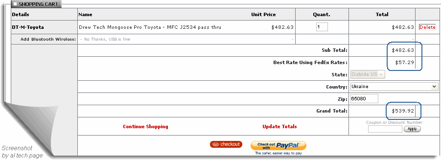

А покупка оригинального и полноценного аппаратного интерфейса у официального дилера (tunertools.com) с доставкой во Владивосток обойдётся $560.85
А в Украину примерно $US 540
Спасибо ! разобрался с сайтом доставкой и способами оплаты при покупке у tunertools
