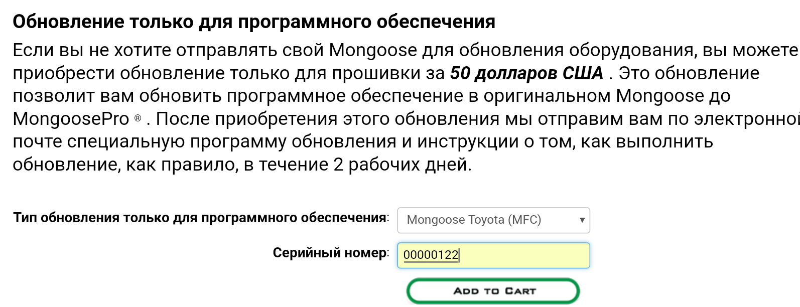

Mongoose update (reflash) to Mongoose Pro
Диагностические сканеры
Сообщения: 4192
Что за "кот в мешке" на ебэе - не знаю.
А покупка оригинального и полноценного аппаратного интерфейса у официального дилера (tunertools.com) с доставкой во Владивосток обойдётся $560.85
А в Украину примерно $US 540

Спасибо ! разобрался с сайтом доставкой и способами оплаты при покупке у tunertools

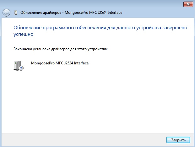

При попытке обновить драйвер устройства через штатную систему Windows, было получено вполне воодушевляющее сообщение:
Остается только понять как правильно обновить Firmware своего MongoosePro MFC (Blue). Судя по опыту В.П. чувствую что для этого нужно обратиться к представителям DrewTech :mrgreen: Что и сделаю завтра...
