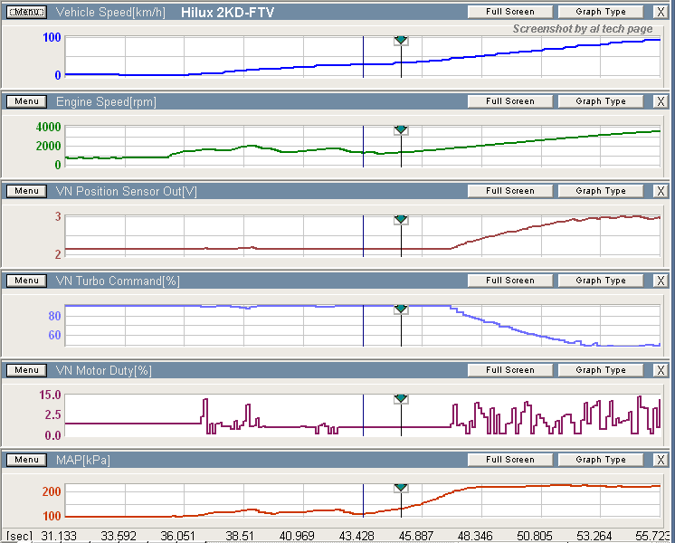

Как известно, DTC P0045/34 = TURBO/SUPER CHARGER BOOST CONTROL SOLENOID CIRCUIT / OPEN/
1. Предполагаю, а фотки матчасти могут это подтвердить, что в эту систему входят: турбокомпрессор типа Variable Nozzle (VN), электропривод, датчик положения лопастей и управляющий драйвер:
2. При этом коде БУ переходит в режим FAIL–SAFE, при котором Limits engine power.
3. В первую очередь (после опроса клиента о предыстории "вопроса"), надо выполнить Health Check и посмотреть FFD.
4. В Data Stream узнать значения VNT turbo type (0: Not, 1: Commo, 2: Vacuum), VNT Max Angle (0 to 100%), Min Angle (0 to 100%) при ХХ.
5. Попытаться выполнить и записать активный тест "Test the Turbo Charger Step Motor (Turbo Motor Test)".
6. В зависимости от результатов и/или от желания, стоит (м.б. одновременно с активным тестом) записать осциллограммы в ключевых точках системы (5 каналов "для полного счастья"):
Предполагаю, что после этих несложных проверок и проверки подвижности штока и управляемости электромоторчика, виновник неисправности будет найден.
1/2 off. E.g. Turbocharger System Data at Acceleration 2KD-FTV (fr.)
E.g. Turbocharger (comm) system data List
