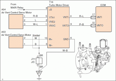

Как известно, DTC P0045/34 = TURBO/SUPER CHARGER BOOST CONTROL SOLENOID CIRCUIT / OPEN/

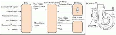

1. Предполагаю, а фотки матчасти могут это подтвердить, что в эту систему входят: турбокомпрессор типа Variable Nozzle (VN), электропривод, датчик положения лопастей и управляющий драйвер:
2. При этом коде БУ переходит в режим FAIL–SAFE, при котором Limits engine power.

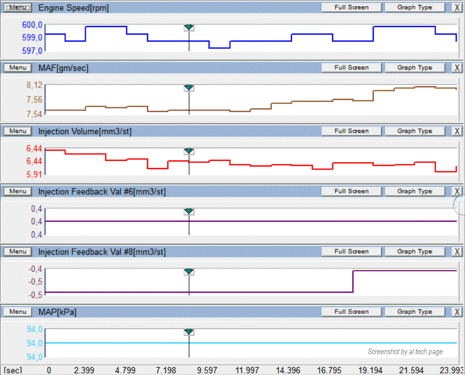

3. В первую очередь (после опроса клиента о предыстории "вопроса"), надо выполнить Health Check и посмотреть FFD.

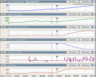

4. В Data Stream узнать значения VNT turbo type (0: Not, 1: Commo, 2: Vacuum), VNT Max Angle (0 to 100%), Min Angle (0 to 100%) при ХХ.
5. Попытаться выполнить и записать активный тест "Test the Turbo Charger Step Motor (Turbo Motor Test)".
6. В зависимости от результатов и/или от желания, стоит (м.б. одновременно с активным тестом) записать осциллограммы в ключевых точках системы (5 каналов "для полного счастья"):
Предполагаю, что после этих несложных проверок и проверки подвижности штока и управляемости электромоторчика, виновник неисправности будет найден.
1/2 off. E.g. Turbocharger System Data at Acceleration 2KD-FTV (fr.)
E.g. Turbocharger (comm) system data List

Плиз, перед просмотром/записью осциллограмм, введите названия всех подключаемых каналов осциллографа, которые бы соответствовали названию соответствующих сигналов на схеме, выложенной в вашей теме на форуме.
Чтобы потом не путаться какая осциллограмма соответствует какому сигналу.
В осциллограмме, надо полагать, сигналы "М+" и "М-". а где другая пара (сигналов ECM)? Не хватило каналов или времени?

Покажете лог после ремонта, аналогичный "Data 3" лога при неисправности P0045?
Может стоит запастись ещё одним транзистором (для другого плеча управления эл. мотором).

По поводу сигналов с ECM, у меня нет литературы на дизель я и не знал где находиться блок управления турбиной. Предполагал, что где то рядом с ЭБУ ну и наткнулся на него сразу как только снял нижнюю накладку под бардачком. Теперь зная расположение всех блоков вызвонить соответствующие пины не затруднит, но это после замены транзистора.

Всем привет. Сегодня собрал авто и провел активный тест с осциллограммой. По течстрим не увидел изменений в работе двигателя во время активного теста актюатора турбины.
Клиент, уже как час катается и пока неисправностей нет.

  • a) нет лога, аналогичного скрину показанного ранее (хотя бы на неподвижной машине) и желательного с All Data,

    в) в осциллограммах каналы не поименованы в соответствии скрину схемы соединения модулей этой системы, что не упрощает и не лишает двойственности их понимания. И что было "заказано" ранее.
Если порядок подключения каналов остался прежним, то ясно, что теперь электропривод недополучает один из сигналов управления. Хотя в предыдущей осциллограмме какой-никакой этот сигнал был.
