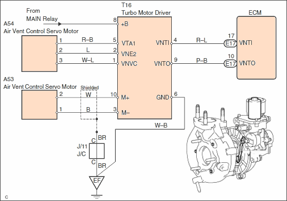

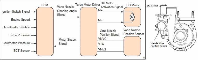

Как известно, DTC P0045/34 = TURBO/SUPER CHARGER BOOST CONTROL SOLENOID CIRCUIT / OPEN/
1. Предполагаю, а фотки матчасти могут это подтвердить, что в эту систему входят: турбокомпрессор типа Variable Nozzle (VN), электропривод, датчик положения лопастей и управляющий драйвер:
2. При этом коде БУ переходит в режим FAIL–SAFE, при котором Limits engine power.
3. В первую очередь (после опроса клиента о предыстории "вопроса"), надо выполнить Health Check и посмотреть FFD.
4. В Data Stream узнать значения VNT turbo type (0: Not, 1: Commo, 2: Vacuum), VNT Max Angle (0 to 100%), Min Angle (0 to 100%) при ХХ.
5. Попытаться выполнить и записать активный тест "Test the Turbo Charger Step Motor (Turbo Motor Test)".
6. В зависимости от результатов и/или от желания, стоит (м.б. одновременно с активным тестом) записать осциллограммы в ключевых точках системы (5 каналов "для полного счастья"):
Предполагаю, что после этих несложных проверок и проверки подвижности штока и управляемости электромоторчика, виновник неисправности будет найден.

Плиз, перед просмотром/записью осциллограмм, введите названия всех подключаемых каналов осциллографа, которые бы соответствовали названию соответствующих сигналов на схеме, выложенной в вашей теме на форуме.
Чтобы потом не путаться какая осциллограмма соответствует какому сигналу.
В осциллограмме, надо полагать, сигналы "М+" и "М-". а где другая пара (сигналов ECM)? Не хватило каналов или времени?
Что с DTC P0405?
Покажете лог после ремонта, аналогичный "Data 3" лога при неисправности P0045?
Может стоит запастись ещё одним транзистором (для другого плеча управления эл. мотором).

По поводу сигналов с ECM, у меня нет литературы на дизель я и не знал где находиться блок управления турбиной. Предполагал, что где то рядом с ЭБУ ну и наткнулся на него сразу как только снял нижнюю накладку под бардачком. Теперь зная расположение всех блоков вызвонить соответствующие пины не затруднит, но это после замены транзистора.

    в) в осциллограммах каналы не поименованы в соответствии скрину схемы соединения модулей этой системы, что не упрощает и не лишает двойственности их понимания. И что было "заказано" ранее.
Если порядок подключения каналов остался прежним, то ясно, что теперь электропривод недополучает один из сигналов управления. Хотя в предыдущей осциллограмме какой-никакой этот сигнал был.
Надеюсь, что была проведена "ручная" проверка работоспособности электромотора, хотя результаты неизвестны.
