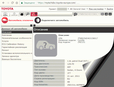

Например, у наших американских "партнеров" Toyota действуют аналогичные требования* и вот пример их реализации:
А это "практика жизни" в Европе:
Изображение<-фрагмент Вебинара "OBD-II/EOBD/JOBD"

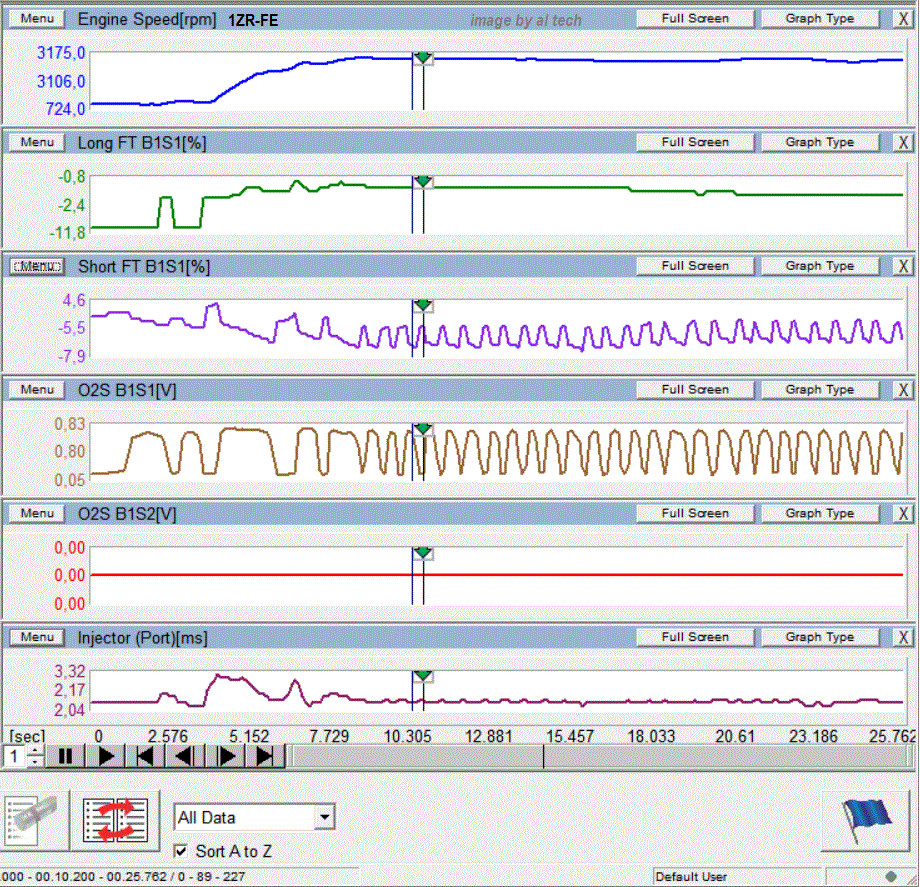

1/2 Off.

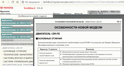

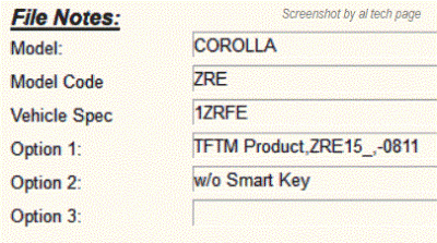

To Corolla a'11 (w/ 1ZR-FE)
Corolla ZRE151
Corolla ZRE151
