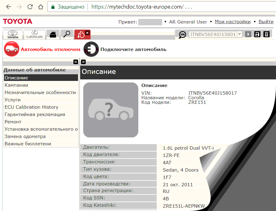

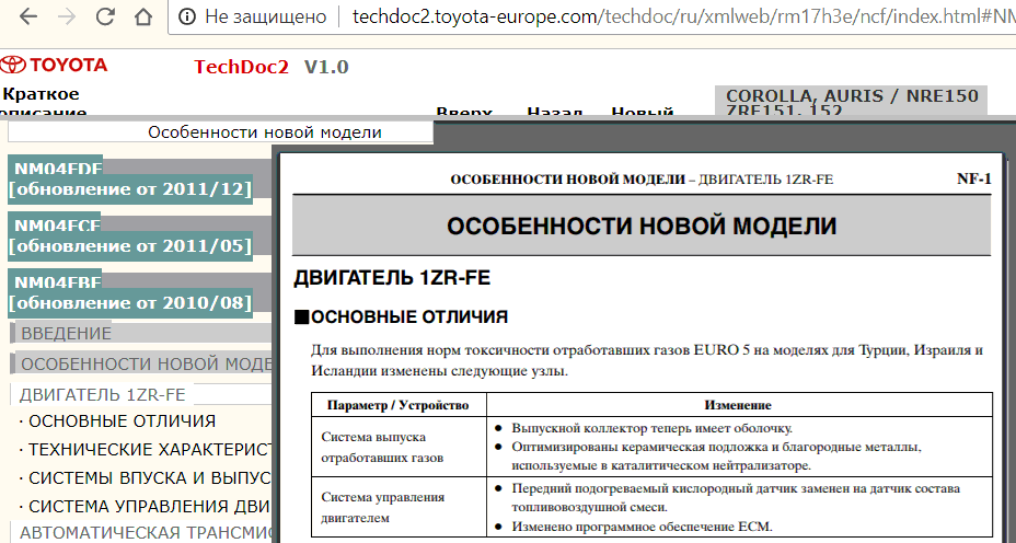

И оно таки да, работает, что проверено на практике. Не сходя со своего рабочего места, можно без особого труда и весьма оперативно получать нужную инфу :wink: :
Например, у наших американских "партнеров" Toyota действуют аналогичные требования* и вот пример их реализации:
А это "практика жизни" в Европе:
Изображение<-фрагмент Вебинара "OBD-II/EOBD/JOBD"

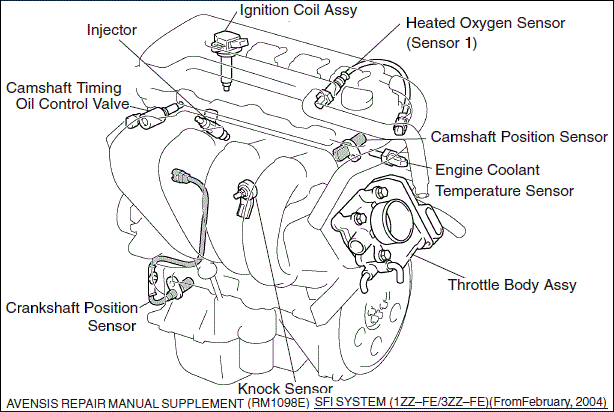

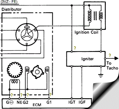

Саша-Ирпень в https://forum.alflash.com.ua/viewtopic.php?f=18&t=1322&start=18#p11994 писал(а):Сделать CSS очень хотелось. (Хотя бы даже для локализации дефекта - виноват ли это один цилиндр, или причина общая для всех). Для этого долго искал разъём ДПКВ. По базе данных Autodata он справа, в передней части мотора. Но, сверху его не увидел, а снизу защита...
Бардачок снимать не трудно, но гуглить схемы .., а их в автодате не будет.(((
Надолго запомнил одну из первых тем на этом форуме и серьезное моё знакомство с Toyоta)))). LC100 не заводилось, ну я с автодаты онлайн наскриншошил, а оно не туды.. Теперь без кода модели или VIN никуда.
И ночами учился гуглить деталировку и даже пытался схемы собирать до кучи по кодам модели.
Сообщения: 3970
alfa писал(а):Бардачок снимать не трудно, но гуглить схемы .., а их в автодате не будет.(((
Ну, на автодате "не сошелся клином белый свет" :D
За мелкие 100 гривен* (https://www.toyota-tech.eu/OnlineSubscriptions.aspx) можно запросто и легально скачать нужное
