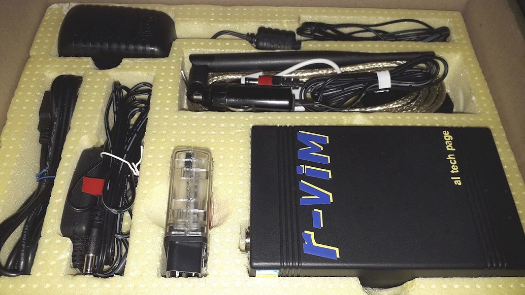

Нынче девайс уже выглядит так
Device for Remote Diagnostic
Осталось дело за малым:
    • - реализовать возможность автономного питания от Power Bank -OK
      - проделать окончательную проверку диагностики систем Tesla of RAV4EV - OK.

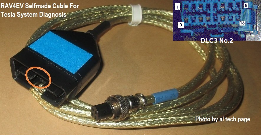

На боковой поверхности USB разъем для подключения к DLC3 интерфейсов Mongoose Pro, OP2.0, etc.
Разъем для подключения Tesla Cable к DLC3 No.2 расположен сзади.

Update. При обычном подключении по такой схеме
устройство r-VIM, которое находится непосредственно в авто , которое в свою очередь, может быть где угодно, лишь бы там был Интернет, автоматически соединяется (входит в) мою домашнюю сеть. Для этого используется или местная Wi-Fi или доступ в интернет через телефон или встроенный 3G-модем (когда авто находится в Украине). Предусмотрена возможность входа в Wi-Fi без пароля с использованием VDS (QSS) режима роутера конкретной сети.
Напряжение питания подается извне через разъем «12V» на передней панели от
  • - адаптера 220/12 Вольт
    - Power Bank
    - прикуривателя автомобиля
С помощью устройства программы, которые установлены на моем ноутбуке, имеют доступ к его USB порту, в который вставлен соответствующий диагностический кабель.
Другим концом этот кабель вставляется в диагностический разъем, известный как "OBD-II".
  • Примечание. Для соединения с тесловскими системами RAV4EV используется другой специальный кабель и другой разъем устройства r-VIM.
