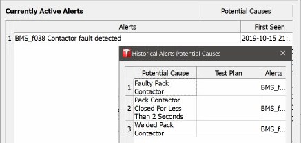

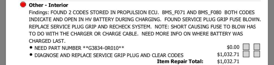

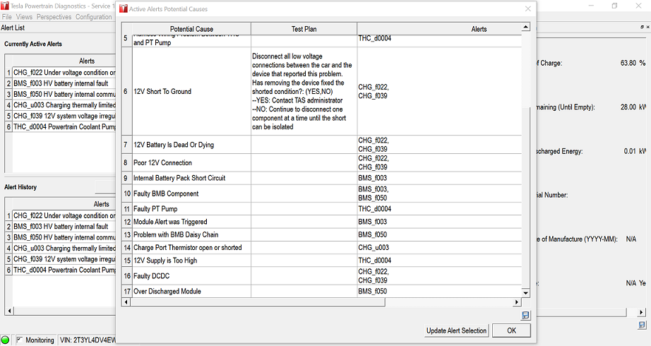

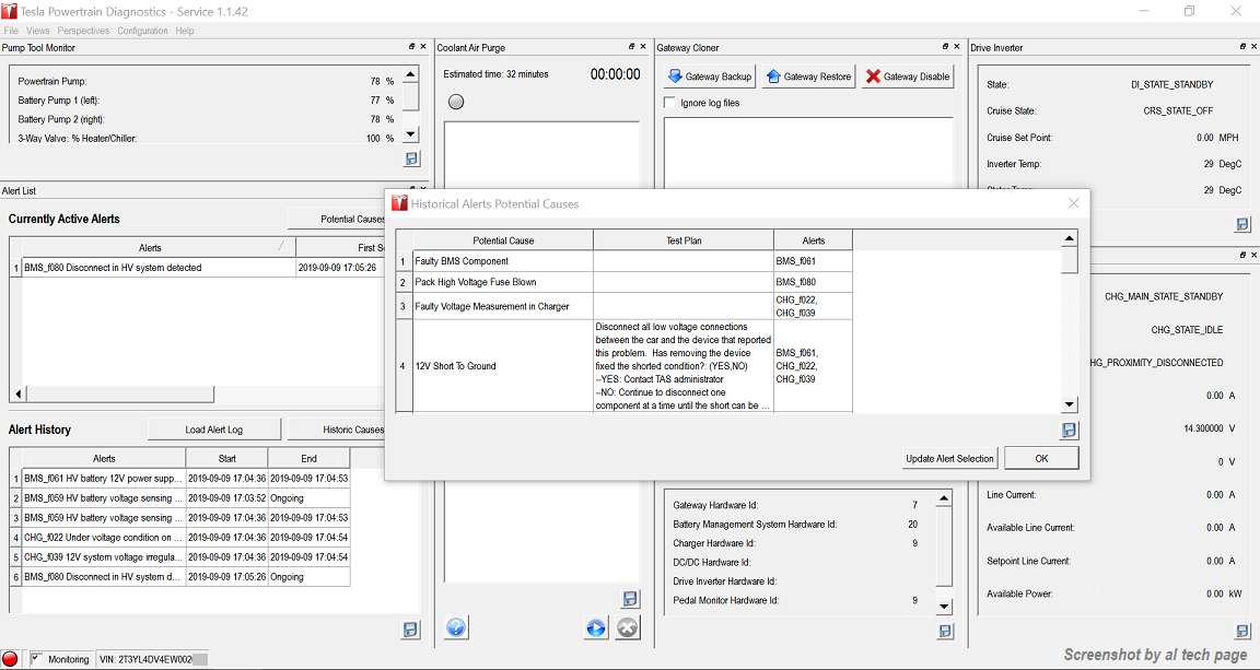

В одном из калифорнийских RAV4EV считаан код неисправности BMS_F080 с такими возможными его причинами http://alflash.com.ua/2019/to_rav4ev/f080.png

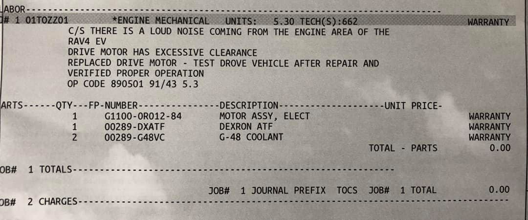

С таким прайсом за ремонт
Хотя, при наличии гарантии бывает и так

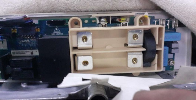

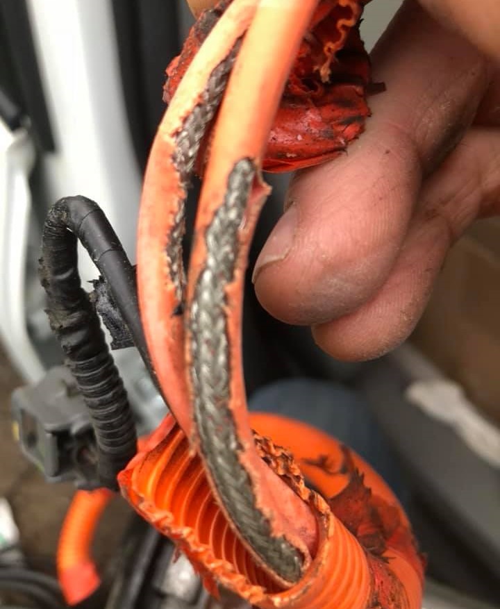

Сообщения: 4049
Крысы, как причина "Нет зарядки"
20:2
Аналогичный случай у RAV4EV в Калифорнии
Сообщения: 4049
Иногда "всё легко и просто" и после замены контактора достаточно стереть код его неисправности
И счет станет 21:2 в нашу пользу :)

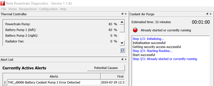

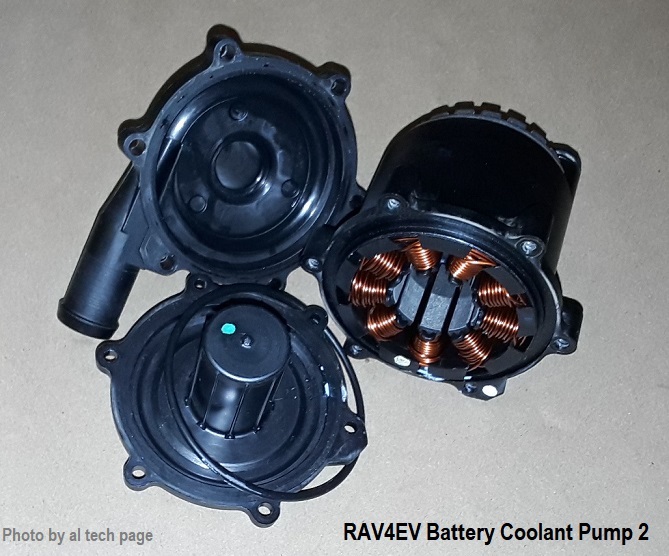

Сообщения: 4049
Видимо сезонное. Участились неисправности насосов систем охлаждения...
Например,
THC_d0006
THC_d0006
Неисправная Battery Coolant Pump2, которая, увы, совершенно неремонтнопригодна, цена новой от 580$
Насос с вентильным эл. мотором

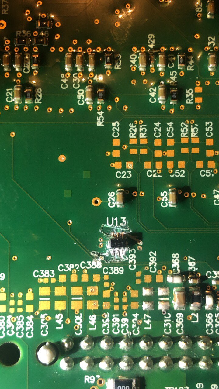

Радует то, что многое, например, как эта помпа , подходит от автомобилей Тесла. В том числе, и отдельные блоки и узлы. Например, для замены неисправных были успешно использованы плата ЦП Inverter, блок Charger от Tesla S. Конечно, после перепрограммирования.
Глядишь, сегодня счет станет 30:2 ))

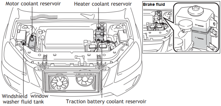

Структурная схема системы охлаждения ВВ батареи: http://alflash.com.ua/2019/to_rav4ev/bat_cool1.pdf
Замена охлаждающей жидкости ВВ батареи (Coolant for HV Battery, Replacement):
http://alflash.com.ua/2019/to_rav4ev/CO ... CEMENT.pdf
http://alflash.com.ua/2019/to_rav4ev/CO ... MENTru.pdf
Замена охлаждающей жидкости Motor Assembly: http://alflash.com.ua/2019/to_rav4ev/CO ... CEMENT.pdf

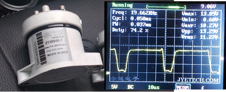

Согласно этому примечанию
https://www.te.com/usa-en/product-2138947-1.html писал(а):
    • SHOP OUR DISTRIBUTORS
      No distributor is reporting inventory.
производитель контакторов, которые использовались в RAV4EV (серия EV200), прекратил их производство. Поэтому на мой взгляд, правомочно предположить, что контакторы с лейбой фирмы TE, которые сейчас продаются на ebay, amazon и т.д., суть контрафакт (counterfeit):
ШИМ напряжение управления контактором

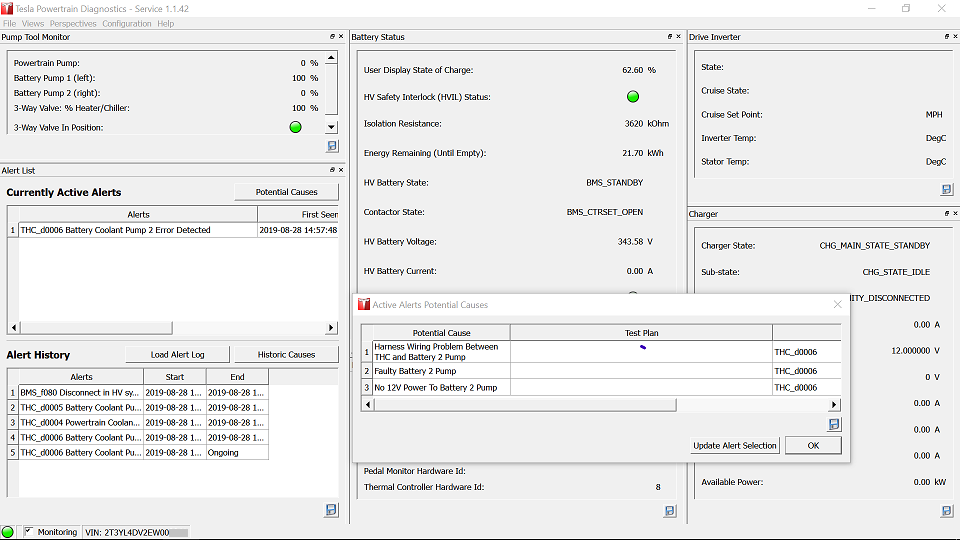

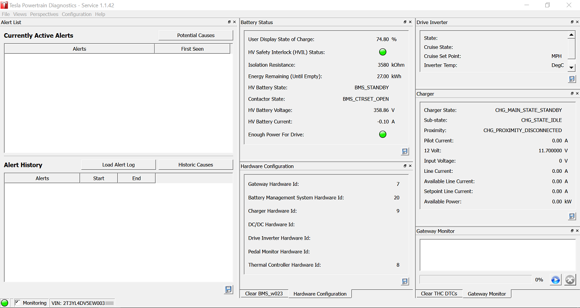

Сообщения: 4049
alflash писал(а):Видимо сезонное. Участились неисправности насосов систем охлаждения...
Вот-вот
Alert Code THC_d0006
И после замены очередной Water Pump 2 стало быть 31:2
А с учетом свежепочиненного RAV4EV в Никополе, 32:2.

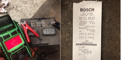

Пауль из Колорадо писал(а):...car is NOT READY... Stupid dealer told customer they cannot work on the car and never even tested 12v... it is gone now, I replaced 12V battery...
И действительно, после замены 12В аккумулятора и проведенных проверок тесловских блоков, all is OK ))
33:2

...I replaced 12V battery... Чисто из любопытства - а какая цена батареи?
Сообщения: 4049
Как пишет Tony в http://alflash.com.ua/2019/to_rav4ev/Ra ... _notes.pdf, "Bosch S6508B S6 or Exide Edge FP-AGM24F battery with the correct specs is $150-$180."

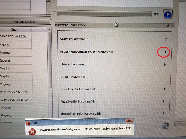

Сообщения: 4049

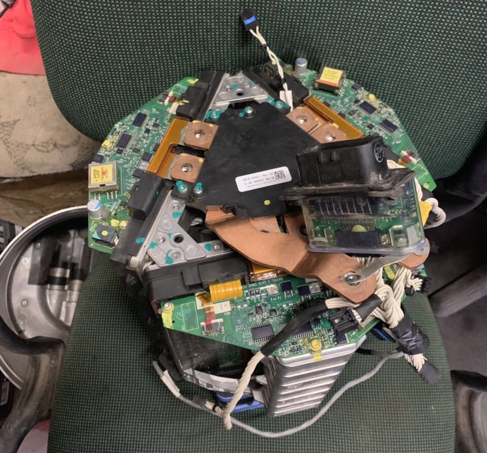

Две замены ВВ батареи. В одном случае удачная (на родную), во втором авто попытка использовать батарею от Tesla S оказалась безрезультатной, так как программа категорически отказала в перепрошивке:
Итого: 35:3

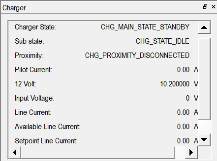

Сообщения: 4049
Периодическое отсутствие зарядки на очередном RAV4EV снова было вызвано неисправным 12В аккумулятора
36:3

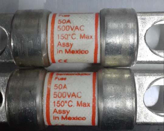

Update. Замена примерно таких предохранителей (https://parts.toyota.com/p/FUSE---ELECT ... 42080.html) в
и стало 37:3 ))

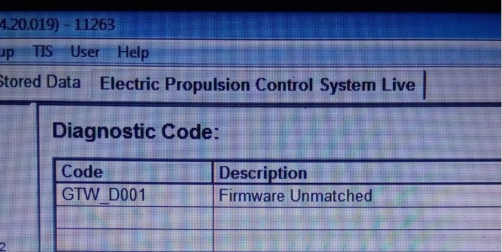

Сообщения: 4049

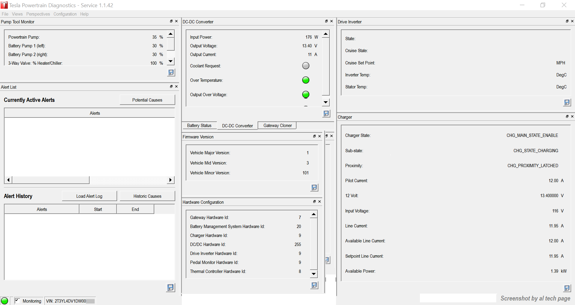

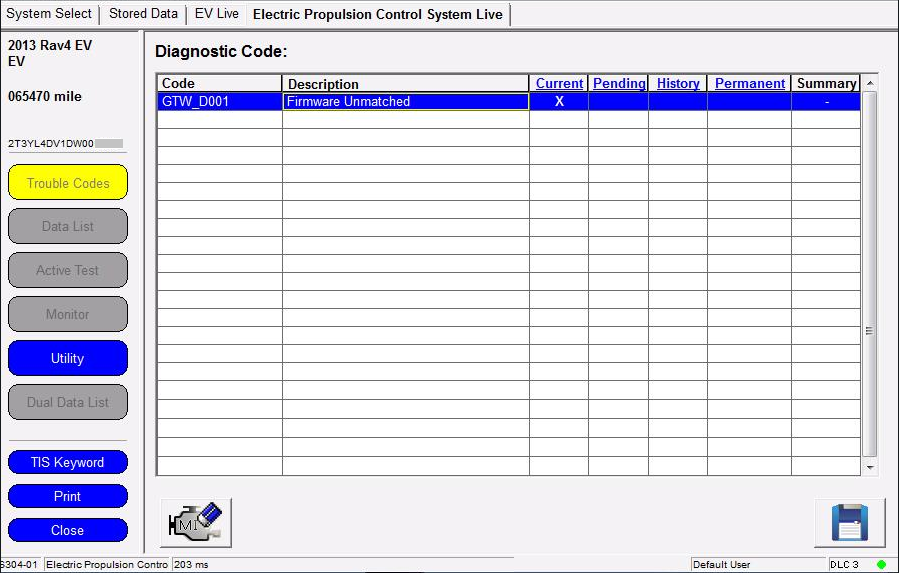

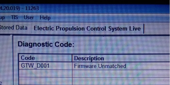

Иногда, чтобы узнать проблему RAV4EV достаточно Techstream'а:
DTC GTW_d001
DTC GTW_d001

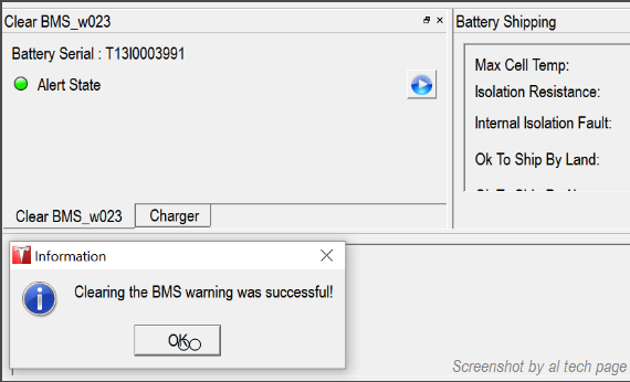

И снова контакторы
bms_f023
bms_f023

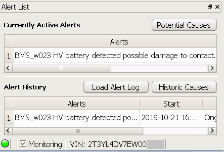

BMS_w023
BMS_w023
