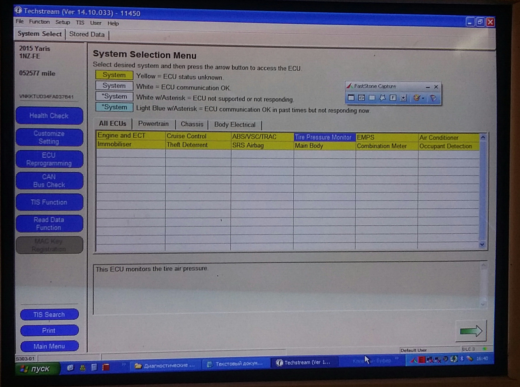

Toyota Yaris, 2015, NCP131L, 1NZ-FE.
Приехала со светящимся индикатором давления в шинах.
Это уже моя вторая попытка диагностирования Течстримом. (Первая была два месяца назад). Оказалось, что за эти 2 месяца многое забылось и я начал "путаться" и ошибаться. Первым делом я сфоткал табличку на стойке двери и начал искать код модели.

Re: Toyota Yaris 2015. TPWS.

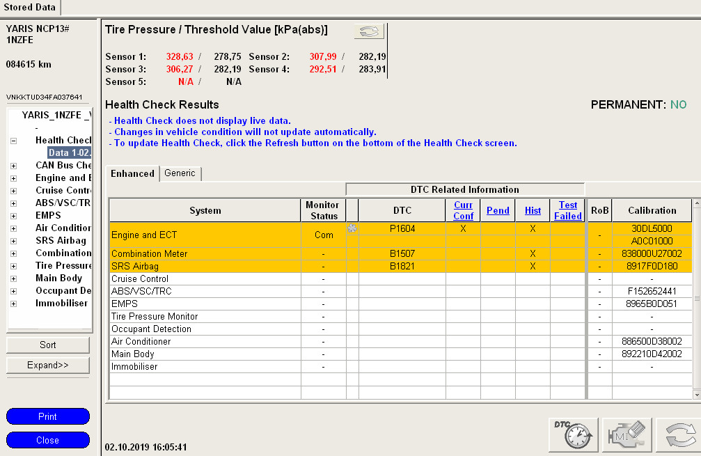

Как оказалось, даже в "Проверке здоровья" отображается давления в шинах:
Но, конечно же намного больше информации показала Data list:
После просмотра даты я даже слегка растерялся - кодов нет, фактическое давление хотя и ниже рекомендованного, но выше порога...
А тут меня подстерегла ещё одна неудача - разрядилась АКБ. (И тут я припомнил, как много лет назад был на мастер классе Владимира Петровича в Киеве, и он показывал блок питания, который он ВСЕГДА подключает к АКБ при диагностике авто...)

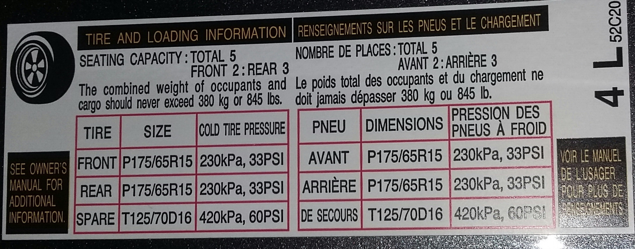

Но, продолжу о ремонте. ВП и тут, снова, посоветовал просто подкачать шины до рекомендованных значений:
И тут: "Ура! Заработало!" После подкачки самого "слабого" колеса с 26 psi до 32 psi. Индикатор давления погас, чему владелец авто очень сильно обрадовался!
В заключение, хочу сказать огромное СПАСИБО! ВП за помощь.

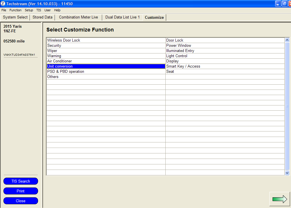

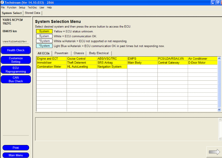

Сегодня опять был этот Ярис. На этот раз владелец попросил попробовать перевести мили в километры,
а фаренгейты в градусы Цельсия. Для меня очень важна практика работы с TS, поэтому я с радостью
взялся за дело: Связался с авто, кликнул по Combination Meter, потом кликнул по Utility и двойной
клик по Customize:
Потом кликнул по Unit conversion:
Поверх последнего окна открылось новое окно, поменьше размером, но дальше продвижение
остановилось:
При выборе любого региона активировалась зеленая стрелка в правом нижнем углу, но она переводила
опять в это же окно Select Customize Parameter, т. е. я двигался по кругу. И куда я больше не
пытался кликать, желаемого результата я не получил... Т. е. на дисплее щитка приборов так и
остались мили. Похоже, что изменить значения программой TS не получается.
Потом, уже по просьбе владельца мы меняли регион на Европа, и тогда сканер показывал значения таки
в км, но что от этого толку?

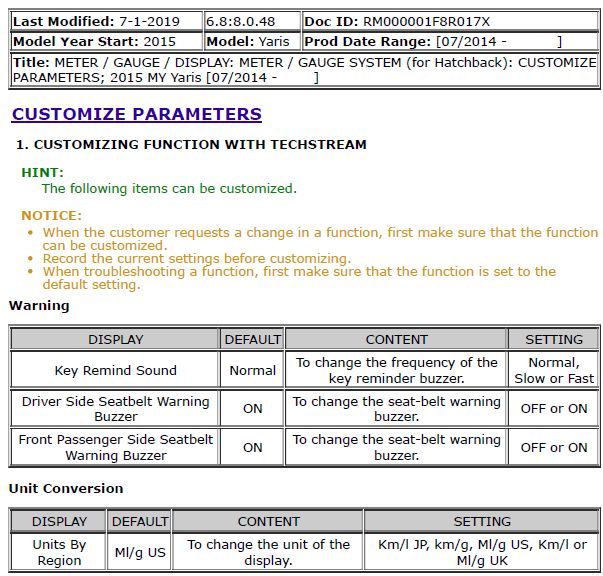

То, что в этом меню
стрелка "вправо" (продолжить) неактивна - признак того, что km/l уже выбран до того.
Какие единицы расстояния у Multi-information display?
Единицы измерения в TS определяются не проверяемым автомобилем, а установками самой программы:

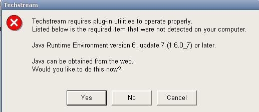

И ещё вопрос - а что это за окно?
Сообщения: 4025
Саша-Ирпень писал(а):И ещё вопрос - а что это за окно?
"Пожелание" TS обновления java, которое можно проделать сразу или потом.

Да, странно, так как для Ярис хэтчбек актуален такой выбор
в отличии от седана
в котором не предусмотрено Unit Selection.
p.s. Видимо, проделанные изменения станут заметны, если перевести тот дисплей в режим индикации Average fuel consumption или Instantaneous fuel consumption. Так как в меню Unit conversion доступно изменение только единиц расхода топлива.
