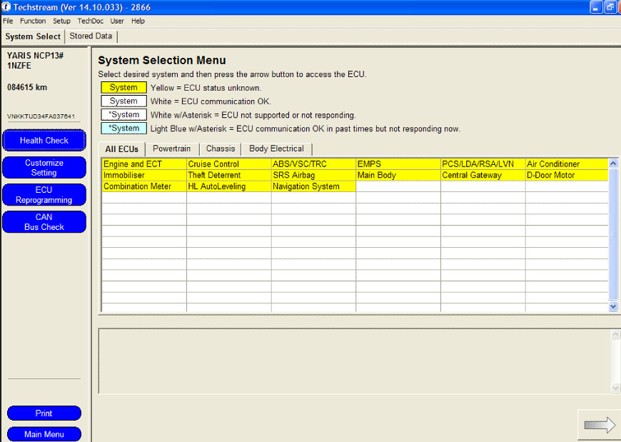

Toyota Yaris, 2015, NCP131L, 1NZ-FE.
Приехала со светящимся индикатором давления в шинах.

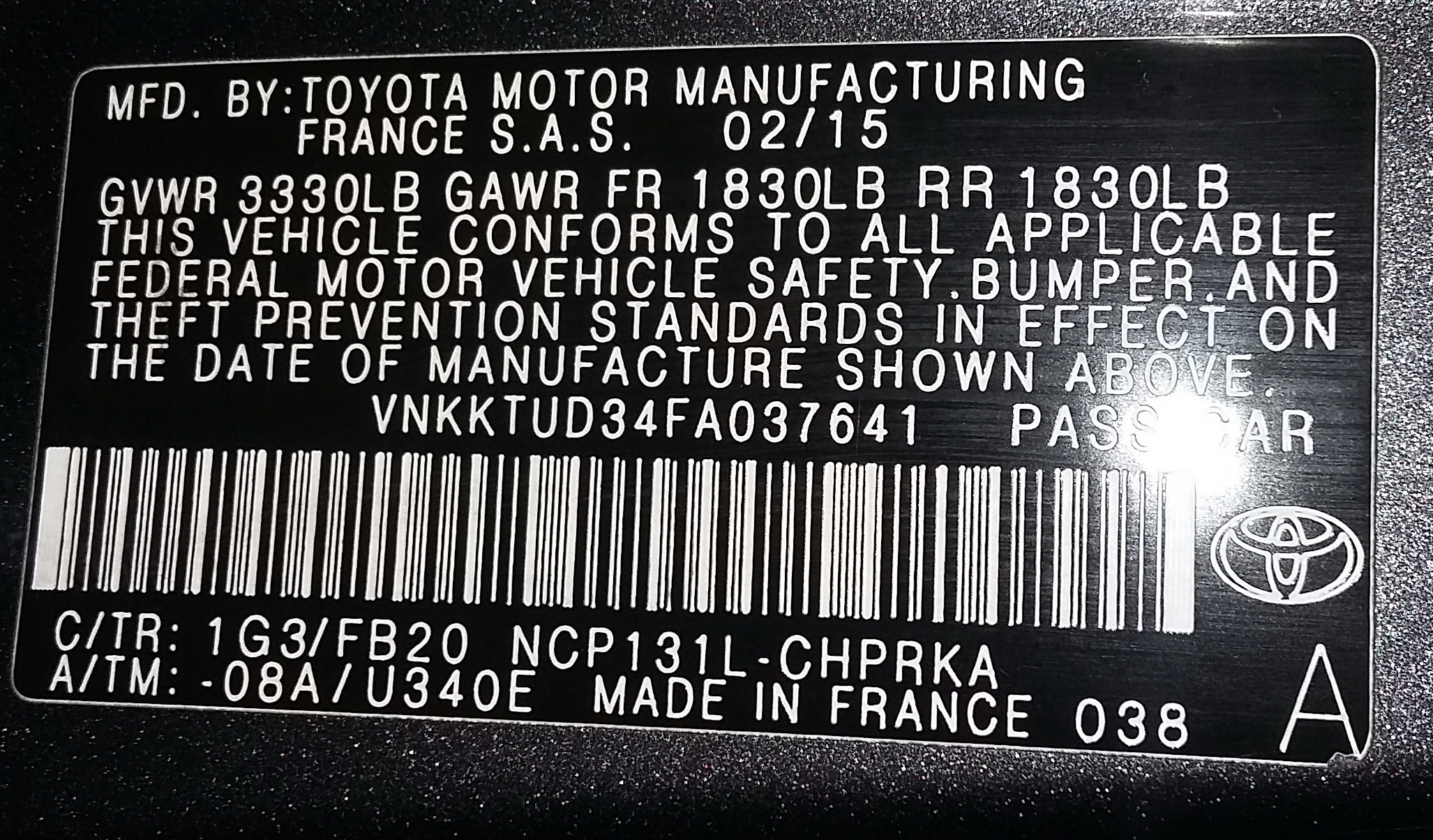

Это уже моя вторая попытка диагностирования Течстримом. (Первая была два месяца назад). Оказалось, что за эти 2 месяца многое забылось и я начал "путаться" и ошибаться. Первым делом я сфоткал табличку на стойке двери и начал искать код модели.
А поскольку Ярис с левым рулем, то я и искал комбинацию с буквой "L". В самом начале таблички нахожу две, (как мне показалось), подходящие комбинации: "333OLB" и "1838LB". И, хотя программа уже предложила мне неактивную NCP131#, я начал пытаться вводить "свои", ПРАВЕЛЬНЫЕ значения. Это удалось мне только после нажатия кнопки "Мануал". Ничего путного из моих попыток так и не вышло и после того, как я окончательно зашел в тупик, я позвонил Владимиру Петровичу. ВП подсказал мне код. (оказалось искать его нужно было не вверху, а под штрихкодом, да, вообще-то его и искать не нужно было - программа его определила сама и сама его ввела). Потом я начал искать TMWS в списке блоков. Но, нужного мне блока в списке не оказалось:
Тогда ВП ещё раз подсказал мне, что хотя авто французское, но сделано для США... И вот только теперь, после выбора региона North America я увидел полный список блоков:
Так я на личном опыте убедился в том, насколько важен правильный ввод значений!

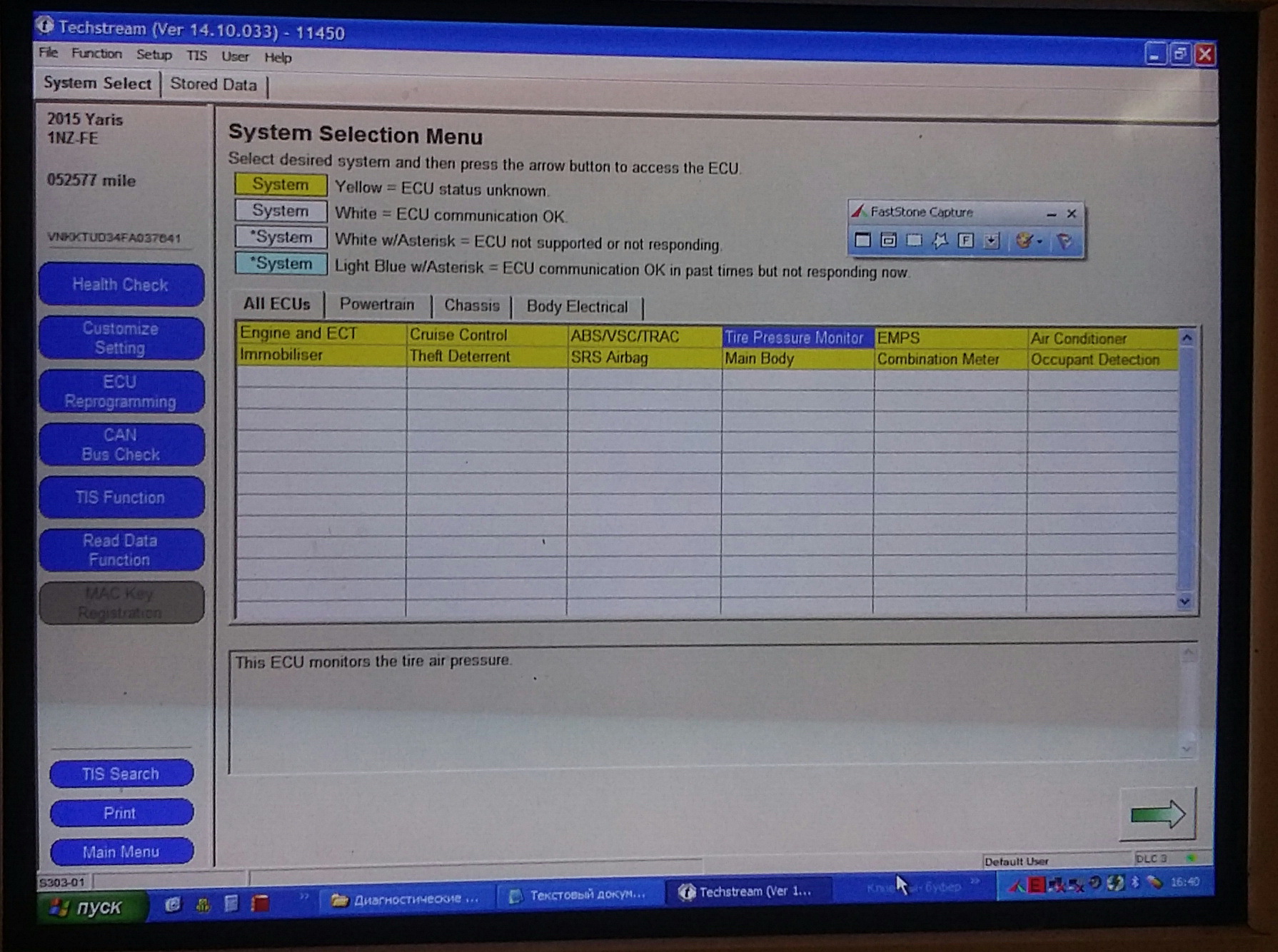

Re: Toyota Yaris 2015. TPWS.

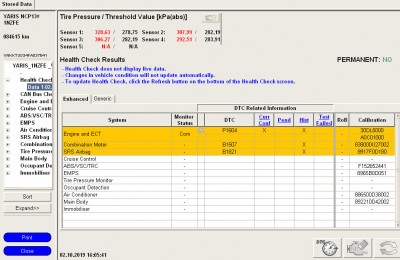

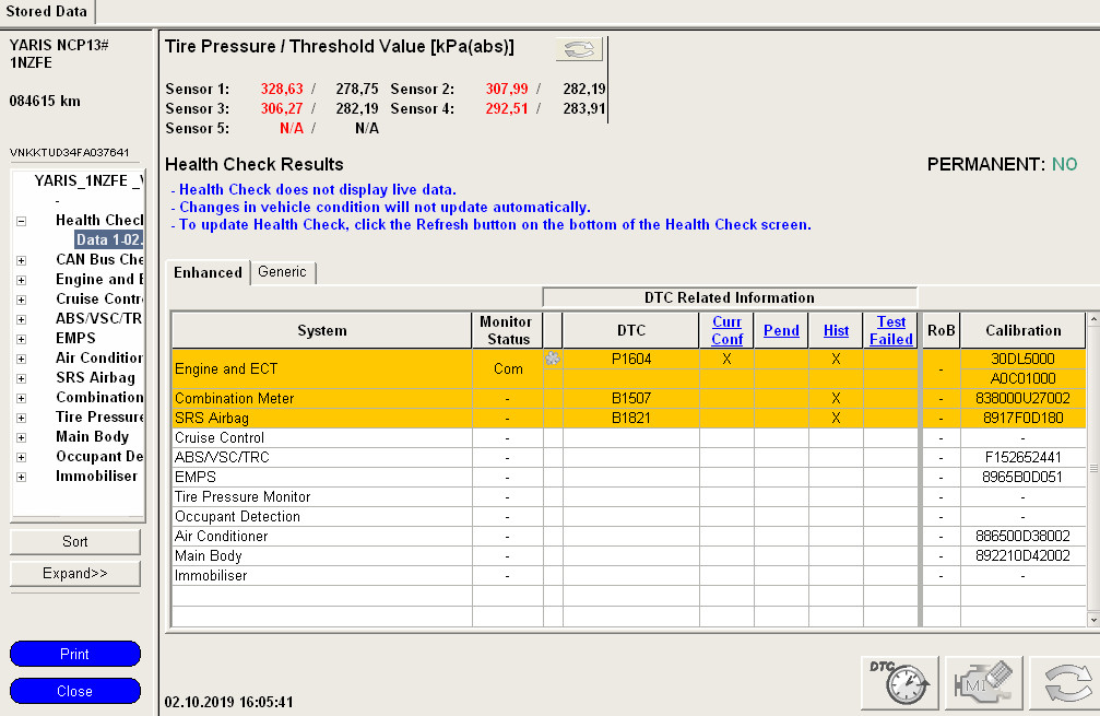

Как оказалось, даже в "Проверке здоровья" отображается давления в шинах:

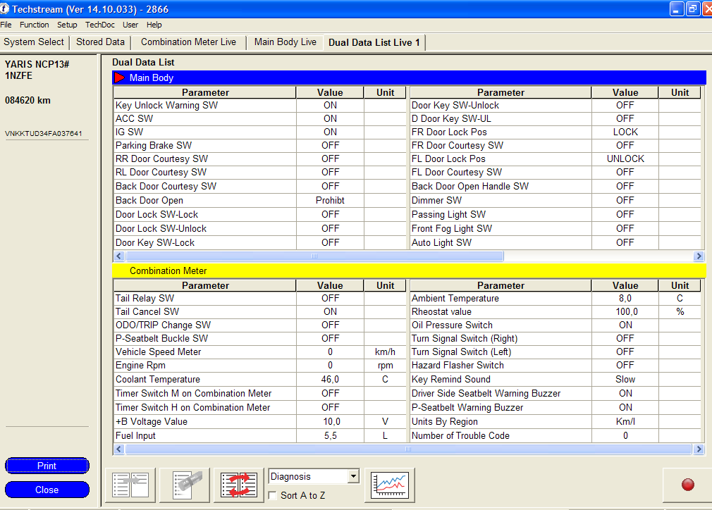

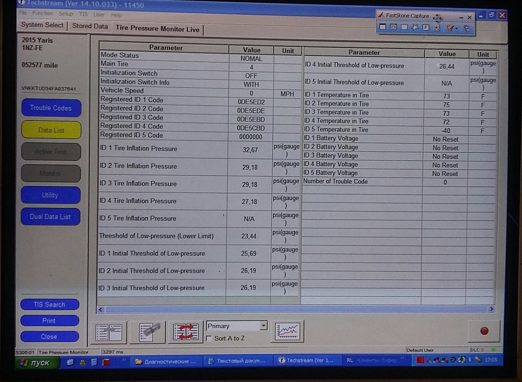

Но, конечно же намного больше информации показала Data list:
После просмотра даты я даже слегка растерялся - кодов нет, фактическое давление хотя и ниже рекомендованного, но выше порога...
А тут меня подстерегла ещё одна неудача - разрядилась АКБ. (И тут я припомнил, как много лет назад был на мастер классе Владимира Петровича в Киеве, и он показывал блок питания, который он ВСЕГДА подключает к АКБ при диагностике авто...)
Но, продолжу о ремонте. ВП и тут, снова, посоветовал просто подкачать шины до рекомендованных значений:
И тут: "Ура! Заработало!" После подкачки самого "слабого" колеса с 26 psi до 32 psi. Индикатор давления погас, чему владелец авто очень сильно обрадовался!
В заключение, хочу сказать огромное СПАСИБО! ВП за помощь.

p.s. Напомню нынешние тамошние правила для аварийного включения индикатора неисправности TPMS.
1. Как только эта система определяет, что в системе есть неисправность и в памяти записан код(ы), то этот индикатор "моргает" в течении 1 минуты, а затем постоянно включен при заведенном двигателе.
2. Если система определяет, что давление в шине меньше заданного порога, то индикатор только постоянно включен.
Поэтому иногда бывает достаточно подкачать шины, чтобы погас этот индикатор неисправности ))

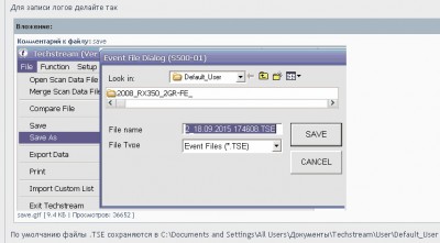

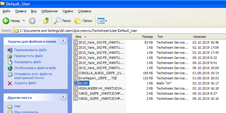

А вторая проблема, это я что-то напутал при сохранении файлов TS. После каждой проверки я нажимал:
файл - сохранить как - и сохранял в папку этого Яриса. Но, потом оказалось, что последних файлов
нет, есть только пару ярлыков размером 2 кбт. Конечно, владелец Яриса своим присутствием отвлекал
меня, (да ещё и мелкие неувязки тоже). Уже сейчас я припоминаю, что при сохранении программа
спрашивала, что то вроде: Файл с заданным именем уже существует. Заменить? А вот как я продолжал уже и не
припомню. (Хорошо хоть сделал несколько фоток на телефон).
Поэтому второй вопрос: Что я мог делать не так при сохранении нескольких файлов подряд?

Обычно я сохраняю логи в папку "по умолчанию" ("Save", C:\Users\Public\Documents\Techstream\User\Default_User), а потом переношу в папку конкретного авто.

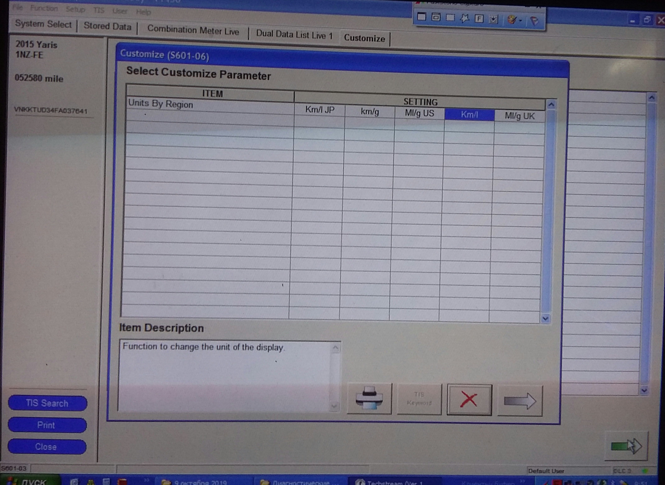

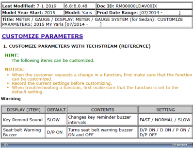

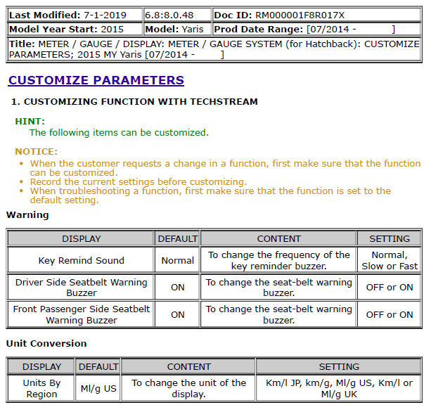

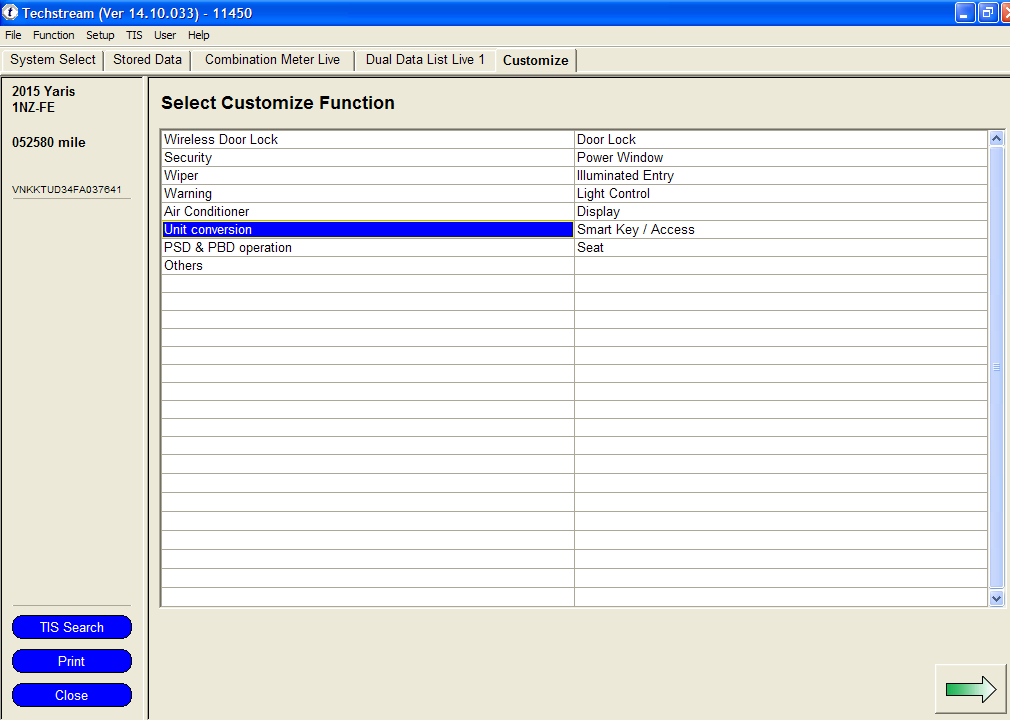

Сегодня опять был этот Ярис. На этот раз владелец попросил попробовать перевести мили в километры,
а фаренгейты в градусы Цельсия. Для меня очень важна практика работы с TS, поэтому я с радостью

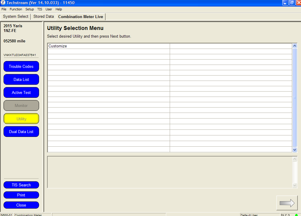

взялся за дело: Связался с авто, кликнул по Combination Meter, потом кликнул по Utility и двойной
клик по Customize:
Потом кликнул по Unit conversion:
Поверх последнего окна открылось новое окно, поменьше размером, но дальше продвижение
остановилось:
При выборе любого региона активировалась зеленая стрелка в правом нижнем углу, но она переводила
опять в это же окно Select Customize Parameter, т. е. я двигался по кругу. И куда я больше не
пытался кликать, желаемого результата я не получил... Т. е. на дисплее щитка приборов так и
остались мили. Похоже, что изменить значения программой TS не получается.
Потом, уже по просьбе владельца мы меняли регион на Европа, и тогда сканер показывал значения таки
в км, но что от этого толку?

Саша-Ирпень писал(а):... А вторая проблема, это я что-то напутал при сохранении файлов TS. После каждой проверки я нажимал: файл - сохранить как - и сохранял...
На этот раз я опять сохранял все пошагово, но уже в папку по умолчанию. И, даже один раз программа снова спросила - такой файл уже..., но я не стал заменять, а просто сохранил его в другое место. Каково же было мой удивление, когда оказалось, что сохранились только ярлыки, а файлы нет:
Нужно будет еще раз не спеша попробовать разобраться с этим. Только для этого нужно будет дождаться очередного авто.

Саша-Ирпень писал(а):... Т. е. на дисплее щитка приборов так и
в км, но что от этого толку?[attachment]
То, что в этом меню
стрелка "вправо" (продолжить) неактивна - признак того, что km/l уже выбран до того.

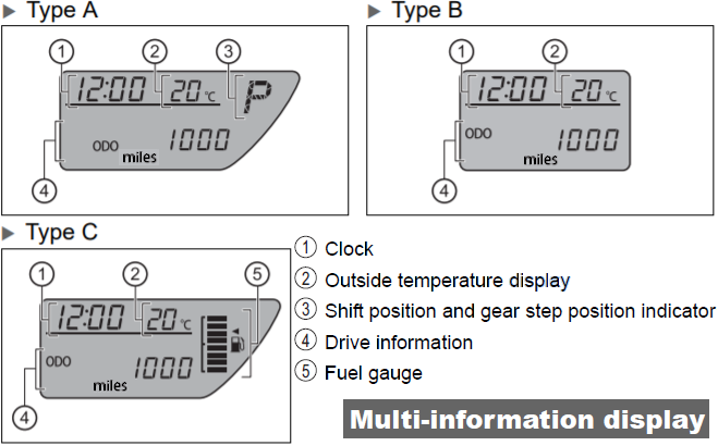

Какие единицы расстояния у Multi-information display?

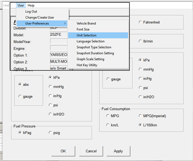

Единицы измерения в TS определяются не проверяемым автомобилем, а установками самой программы:
Саша-Ирпень писал(а):... Нужно будет еще раз не спеша попробовать разобраться с этим. ...
Teamviewer Вам в помощь ))

Саша-Ирпень писал(а):...На этот раз я опять сохранял все пошагово, но уже в папку по умолчанию. И, даже один раз программа снова спросила - такой файл уже..., но я не стал заменять, а просто сохранил его в другое место. Каково же было мой удивление, когда оказалось, что сохранились только ярлыки, а файлы нет:..

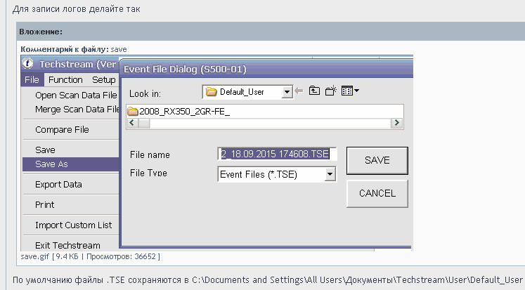

Появилась такая мысль: В FAQ, для сохранения файлов показан такой скрин:
На этой картинке, в строчке File Type написано "Event Files (TSE)". Возможно ли, чтобы я, случайно выбрал другой тип файла? И поэтому появились проблемы с сохранением. Вот только, для проверки этого подозрения нужно дождаться очередного авто.

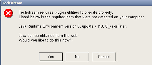

И ещё вопрос - а что это за окно?
Сообщения: 4025
Саша-Ирпень писал(а):И ещё вопрос - а что это за окно?
"Пожелание" TS обновления java, которое можно проделать сразу или потом.
Будучи в папке с логами, посмотрите расширение ее файлов, если .TSE, что так и есть, то с ними всё O'k.
Убедится в этом легко и просто )))
Сохранение Вами логов в формате .csv - маловероятно.
Единицы измерения расстояния на том дисплее?
alflash писал(а):...Единицы измерения расстояния на том дисплее?
Мили и фаренгейты.

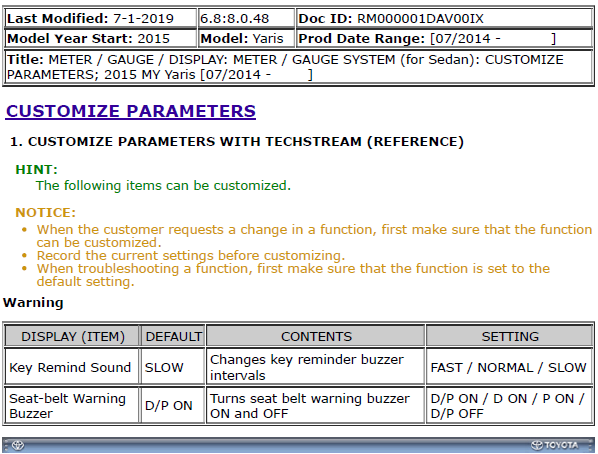

Да, странно, так как для Ярис хэтчбек актуален такой выбор
в отличии от седана
в котором не предусмотрено Unit Selection.
p.s. Видимо, проделанные изменения станут заметны, если перевести тот дисплей в режим индикации Average fuel consumption или Instantaneous fuel consumption. Так как в меню Unit conversion доступно изменение только единиц расхода топлива.
Попробовал пересохранить ещё раз лог, скачанный с сайта. (Объём 69 кбт). Программа успешно сохранила его. Потом я попробовал отдельно сохранить Health Check Data. Но программа сообщила, что данный файл уже существует. Тогда я сохранил его в вновь созданную папку. Но сохранился весь лог целиком - те же самые 69 кбт, а не только Health Check Data, как я хотел.
Потом я открыл Engine Data List и попытался ещё раз его сохранить. НО опять: "...файл уже существует". Тогда опять создал папку, и опять в неё сохранился весь лог целиком - 69 кбт.
Потом я согласился с вопросом программы: "Данный файл уже существует. Заменить?" И опять, я получил тот же самый файл объёмом 69 кбт.
Выводы: программа успешно сохраняет файлы, теперь осталось разобраться почему я не могу сохранить лог с "живого" авто.

Александр, чтобы перевести Multi-information display в режим индикации Average fuel consumption или Instantaneous fuel consumption достаточно нескольких нажатий Display Change button ("Items displayed can be switched by pressing the display change button").
Кроме этого, как я понимаю, можно еще и активировать индикатор Eco Driving нажатием кнопки смены дисплея, когда отображается экран настройки светового индикатора Eco Driving. Чтобы изменить экран настройки индикатора Eco Driving, включите одометр, нажмите и удерживайте кнопку изменения дисплея, пока не изменится дисплей.
После настройки нажмите кнопку изменения дисплея и удерживайте ее более 2 секунд, чтобы вернуться к одометру.
