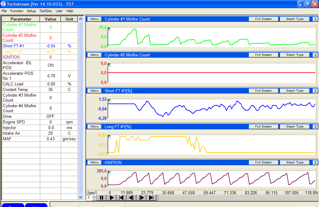

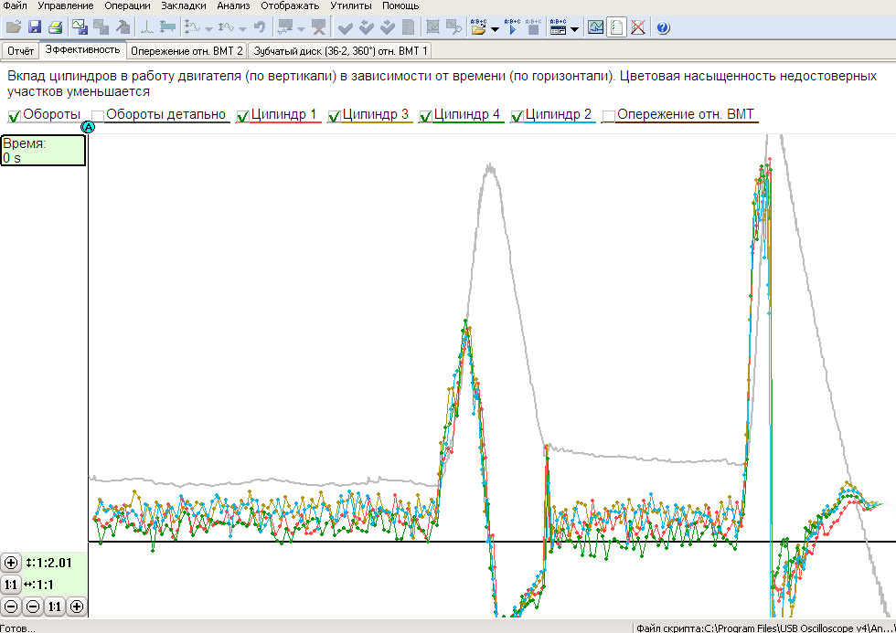

Заменили прокладку. Вернее там даже не прокладка, а резиновые кольца, которые уложены в проточки коллектора. В 1-ом цилиндре колечко стало тоньше по высоте и перестало уплотнять коллектор. После замены снял лог сканера. По сканеру с коррекциями все стало отлично, вот только дефект не ушел. Подергивания стали реже, но ещё остались. Сначала даже подумал для уточнения снять скрипт CSS, но потом засомневался. Ведь Славик на всех форумах кричит о бесполезности "скрептов". Ну и как же теперь быть?

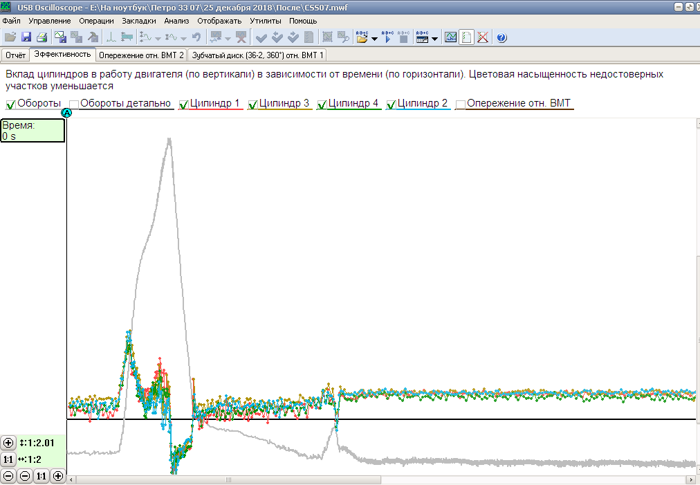

Снял бардачек. Увидел чрезвычайно удобные разъёмы. (Вот ведь японцы какие молодцы!) Нашел в Autodata раздел pin data. Они пишут, что ДПКВ на разъёме D, pin 27. Подключил Плстолограф - действиьельно ДПКВ! Попробовал засинхронизироваться по импульсам управления модулем зажигания. Но скрипт не захотел считать. Тогда подключил МЗ через свечной провод и все заработало. Ну вот, "бесполезный" скрипт показал, что проблема в 1-ом цилиндре.
Потом переставил этот МЗ в 4-ый цилиндр и опять снял скрипт. Теперь проблема перешла тоже в 4-ый цилиндр. Похоже виноват МЗ. Для подстраховки переставил этот МЗ ещё и 3-ий цилиндр. Проблема тоже перешла в 3-й. Наверняка модуль глючит!
Нашел у себя бэушный МЗ, (правда от "Камри", и он чуть длиннее, но ладно...). Поставил его и с ним дефект пропал. Ура, заработало! P.S.

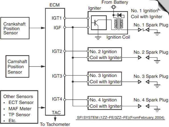

Вопрос. Не проще было сначала проверить осциллографом сигналы IGT и IGF (как было рассмотрено в viewtopic.php?f=18&t=1035)?
Для этого авто DTCs "Ignition Coil 'N' Primary/Secondary Circuit" (P0351 or P0352 or P0353 or P0354) вроде как актуальны...

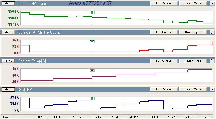

Итак: Постолографом снимаю скрипт Шульгина CCS и вижу пропуски по 1 цилиндру:
Интересно, что год назад эта ИКЗ уже менялась. (Совпадение? Возможно...).
У меня в запасе как раз лежала похожая ИКЗ от Camry, (она начинала отказывать при горячем моторе,
но для грубой проверки, думаю, пойдет). Ставлю свою катушку вместо подозреваемой и вот она удача -
пропусков нет:
Хотя и не очень равномерно, но все таки все цилиндры работают. Для надежности меняю местами первую
катушку со второй и неисправность тоже переходит во второй цилиндр. Звоню владельцу, заказываю

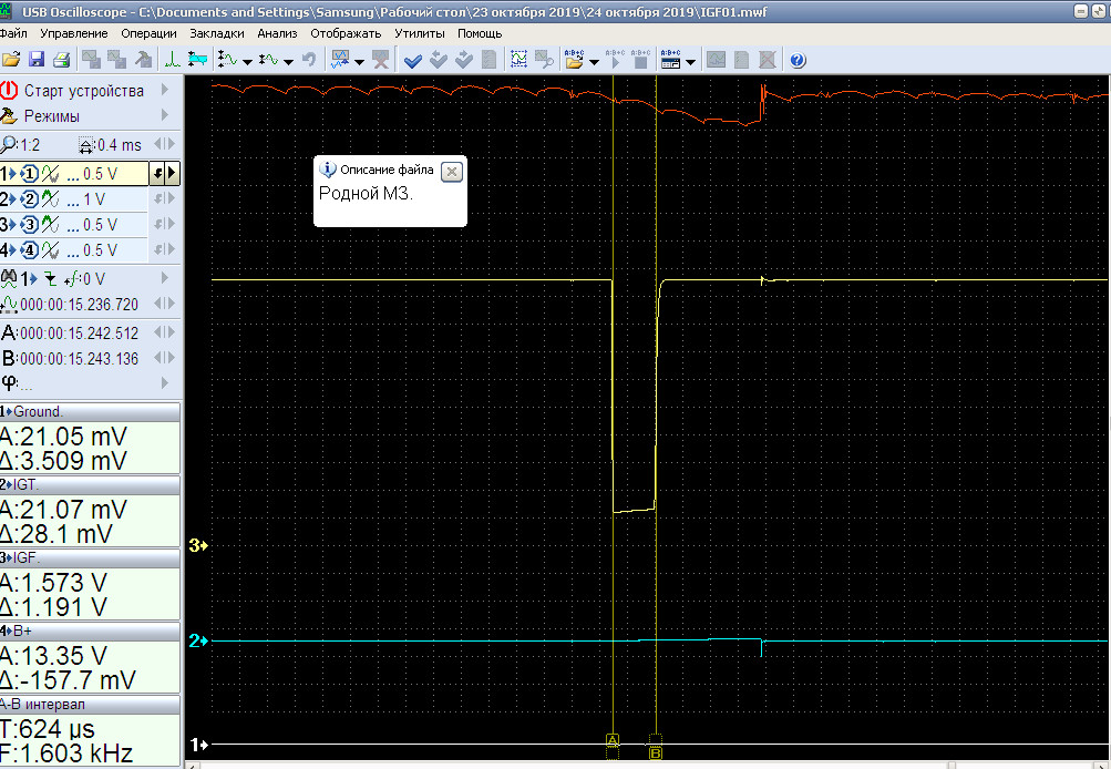

Правда, в 1-ом, 2-ом и 3-ем цилиндрах сигнал IGF длительностью примерно 1 мс:
а вот в 4-ом цилиндре сигнал IGF уже покороче будет - всего то ок. 600 мкс:
Просмотрел всю запись осциллограммы, но никаких неисправностей по IGF первого цилиндра так и не увидел. Или нужно ожидать "умирания" катушки теперь уже 4-го цилиндра? (Забегая наперед скажу, что после замены катушки первого цилиндра на новую дефект пропал.

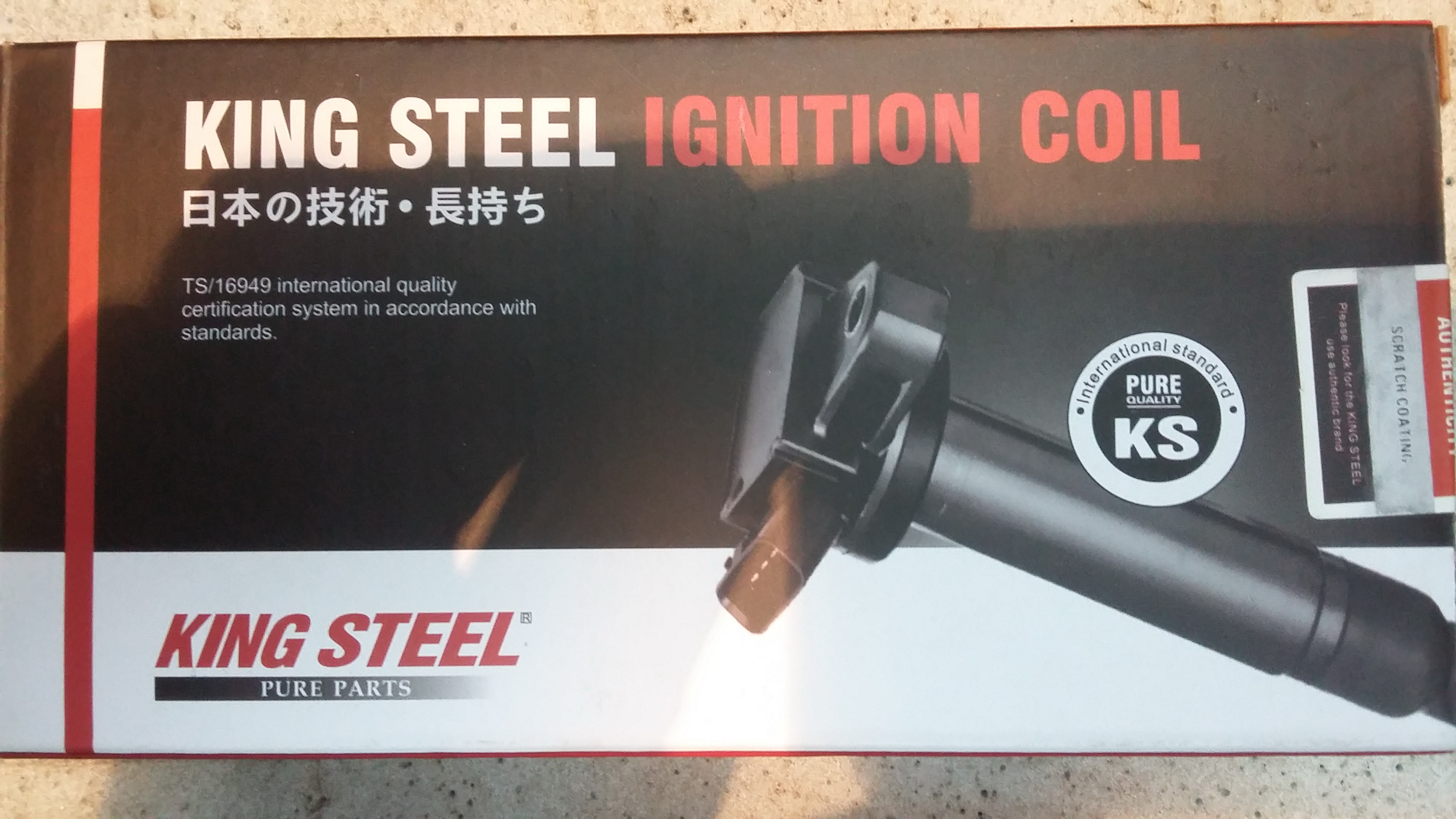

Вот такую катушку мне привезли:
На вопрос - а не лучше ли было купить оригинал, владелец ответил, что оригинал будет втрое дороже.

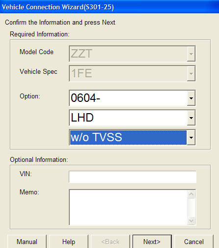

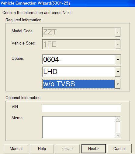

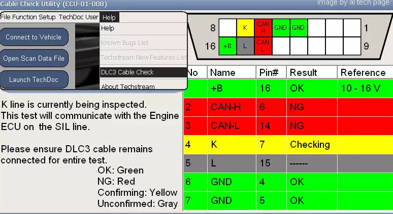

Теперь уже подключаю TS. И, сразу же, первая непонятка - на стойке двери нет этикетки с кодом
модели. По шинам есть, а вот по коду модели - увы. Хотя код модели программа подсказывает сама:
А регион? Начинаю пробовать разные регионы. По Европе больше всего инфы, поэтому на ней и останавливаюсь. И тут, обращаю внимание на пункты в этом окне:
Если птичка на Store only DTC and FFD стоит по умолчанию, то на Store All Data птичку нужно ставить самому. А ведь я её то и не ставил. Вот, наверное поэтому, у меня и не сохранялись файлы!

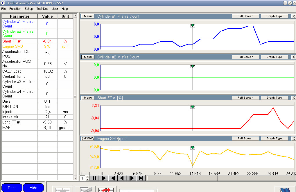

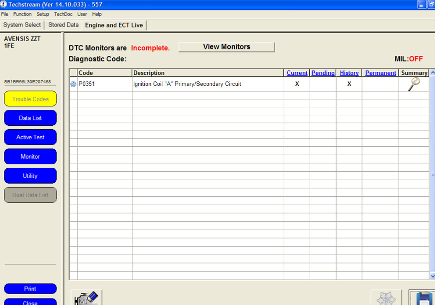

Теперь странно что что - CSS показывал пропуски, а кодов по пропускам нет. Или пропуски носили кратковременный характер? (Забегая наперед скажу, что меняя катушки, (у меня есть ещё одна катушка - совсем "дохлая" я таки получил код DTC:
Также, при просмотре All Data, я наблюдал, как в первом цилиндре счетчик считает Misfire:
Т.е. TS тоже прекрасно "видит" пропуски. Ещё мне захотелось для проверки состояния мотора провести несколько активных тестов. Только вот, в списке тестов я не увидел то, что хотел:

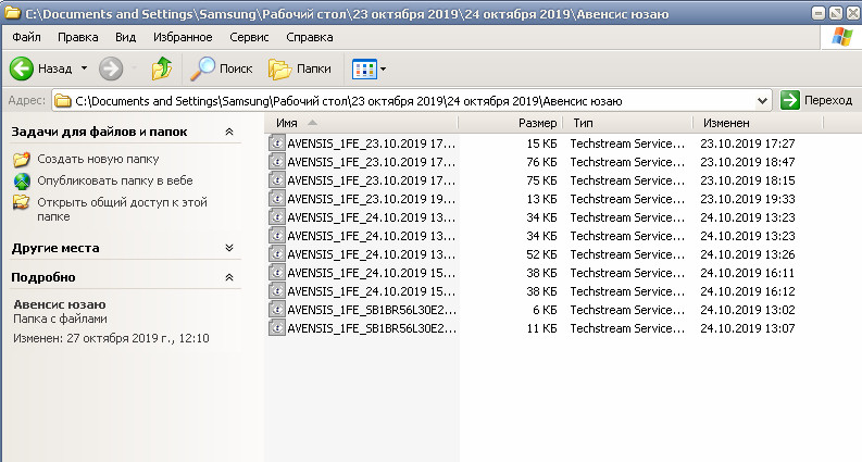

А где логи TS проделанных проверок/тестов?

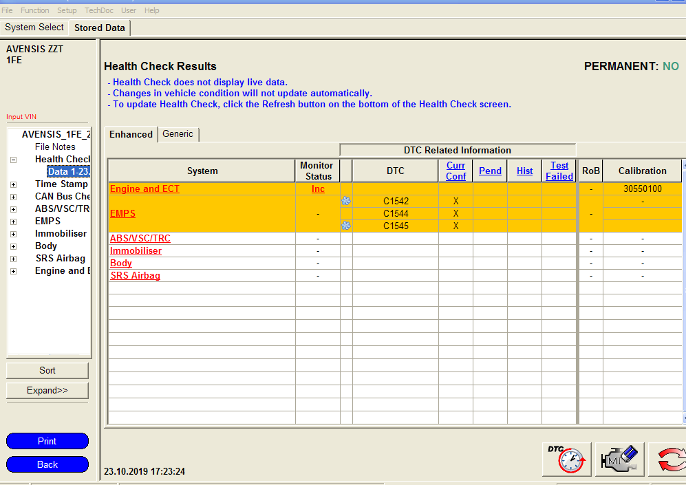

Вот "Проверка здоровья":
Попутно вопрос - а что означает параметр Ignition? И какие unit?

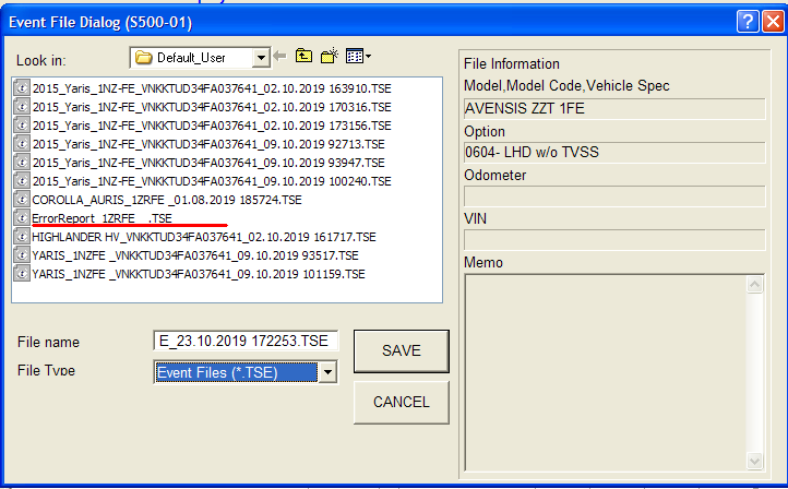

Кстати, ещё вопрос: Бывает появляется окно: Error Report. Что это означает и что нужно делать?
Сообщения: 4032
Александр, лог это не скриншот/принтскрин экрана, а файл в специальном формате, например, для Techstream с расширением .TSE
Суть параметра IGNITION мы было рассмотрели в этой теме viewtopic.php?f=8&t=673
При разрыве связи между прграммой и авто лучше перезапустить программу. Если же мало времени, то можно и просто повторить попытку связаться с ним, не выходя из программы. Если есть подписка к TIS, то можно туда отправить отчет с подробностями "инцидента".

alflash писал(а):Александр, лог это не скриншот/принтскрин экрана, а файл в специальном формате, например, для Techstream с расширением .TSE//.
Выкладываю лог сканера.
ОТВ.rar
(15.26 КБ) 678 скачиваний
