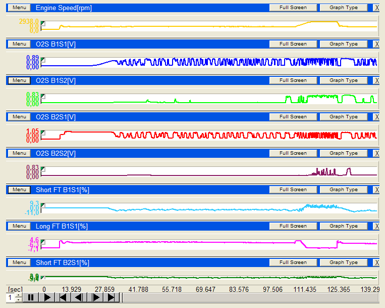

LS430 пропуски и лямбда.
Re: LS430 пропуски и лямбда.

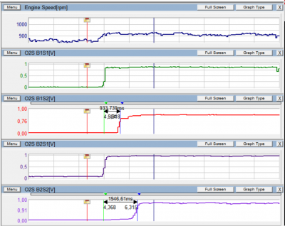

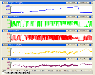

Саша-Ирпень писал(а):
alflash писал(а):Александр, это из-за того, что двигатель не прогрет?..
Владимир Петрович, на этом скрине два вида топлива - сначала бензин, а потом л-е-е-генькая прогазовка и переключение на газ.
Это-то я понял (судя по имени лога и т.д.) :)
Любопытно было досмотреть, когда переключили бы обратно.

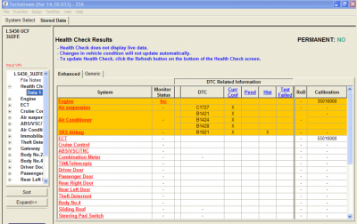

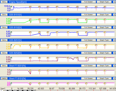

Работу начал с "проверки здоровья". Кодов по моторному нет, а вот по пневмоподвеске, климату и пиропратнону подушки имеются:
Дальше посмотрел мониторы. Странно, но по О2 датчикам, (и катализатору), Incomplete.

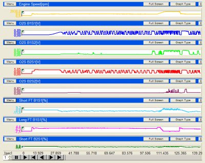

Потом посмотрел All Data. Все лямбды работают, коррекции в норме:

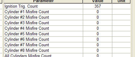

C Misfire тоже все хорошо:
Для надежности повторил All Data, но при ступенчатом повышении оборотов:
На разных оборотах с коррекциями вполне терпимо, но вот при закрытии дросселя сильное увеличение топливных коррекций.
Для полной уверенности провожу ещё и активный тест A/F control:
LS430_3UZFE _13.01.2020 94528.rar
(70.14 КБ) 1153 скачивания
Уже после завершения теста заметил, что температура мотора была всего 61 градус. (Напомню, что нужно не меньше 80). Но, перезаписывать тест уже не стал, решил оставить все как есть.
Теперь сбрасываю коды. Хотя подушка имела статус Current но код, как ни странно, сбросился. А вот лампочка подушки на щитке, при заведении мотора так и не погасла. И, через несколько запусков, код подушки (В1821), появляется снова.
Предварительно я долго изучал инфу по SRS, любезно предостпвленную мне Владимиром Петровичем. И, в теории, вроде как, неплохо представлял себе все проверки. Но на практике - посмотрев на обшивку салона, оббивку сиденья и попытавшись заглянуть под него, да ещё и представив себе ответственность за "самострел" подушки я просто побоялся туда лезть. Большое спасибо за предоставленную инфу, но...
Позвонил владельцу, который попросил разобраться ещё и с остальными кодами - В1421, В1424 и В1428. В интернете нашёл, что это коды по датчикам солнечной активности, которые частенько появляются если этих датчиков даже нет в комплектации авто.

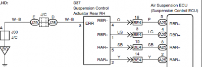

Ещё остался код С1727 по пневмоподвеске. Тут уже я удивился, ведь владелец говорил, что пневмоподвеску сделали позавчера на СТО. Владелец ответил, что они сделали только механику - выставили одинаковое расстояние до кузова. А сканер они даже не подключали.
Расшифровка кода С1727, (которую я нашел), это неисправность актюатора заднего амортизатора. Но, внимательно осмотрев оба амортизатора я я так и не нашел никаких подходящих к ним проводов. Т. е. с этим кодом тоже не очень понятно. Появилась идея провести активный тест по пневмоподвеске, но оного в перечне активных тестов я не нашел.

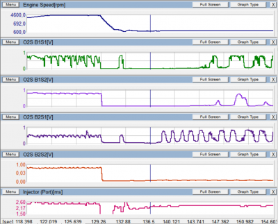

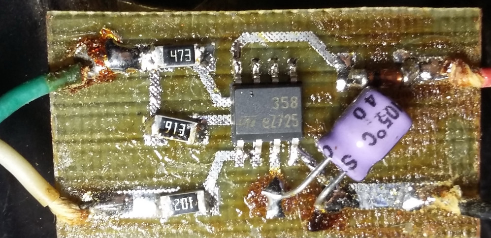

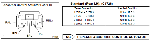

P.S. И, "на закуску" я все таки разрезал зеленый кембрик на эмуляторе лямбды. И вот что там видно:
1. Указанные коды неисправности A/C, всего лишь, недоразумение viewtopic.php?f=18&t=311&hilit=B1421 :) Осветите датчики и эти коды, наверняка, "уйдут".
Позволю совет - "фильтруйте базар" интернетовских ламеров :)
2. Так как, да, активный тест выполняется при предварительно прогретом прогретом двигателе
то этот результат активного теста - предварительный, хотя и заметна разница в состоянии катализаторов.
3. Этот код
был и при прошлом посещении.

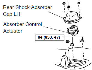

  • а) Например, место расположения переднего актюатора
    б) Где Data List этой системы ?
    в) Что надо ригулиловать :) при этом коде - я не знаю.
    И заднего
    И заднего
    Своего рода шаговый двигатель
Спасибо за фото этой шедевральной залипухи!

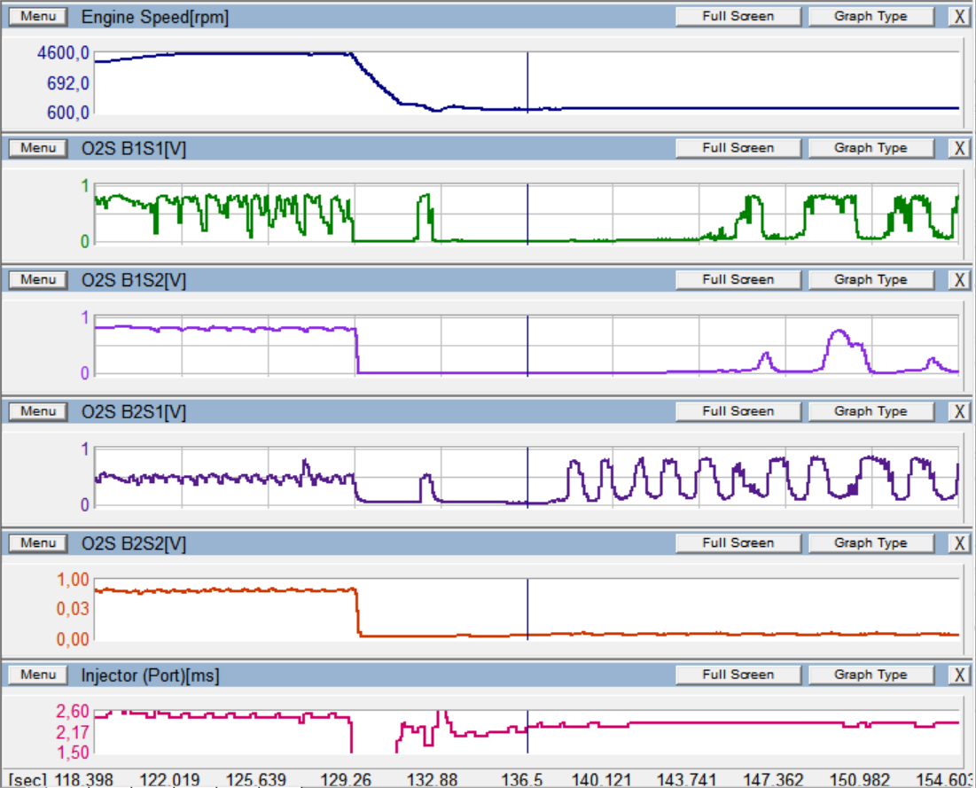

А вот тут у меня будет вопрос. Владелец говорил, что катов нет. А по сканеру мы видим изменения сигнала второго О2 датчика. Как это можно объяснить?
К. Прутков писал(а):Если на клетке слона прочтешь надпись: буйвол, — не верь глазам своим
Изменения напряжения датчиков после катализатора есть отклик на изменения состава смеси. А вот то, как именно они реагируют, позволяет предположить их наличие. Точнее можно было бы определиться по логу с набором параметров (Customize) их напряжения, RPM, IDL при резком нажатии и быстром отпускании педали газа при прогретом двигателе.
Эмулятором те залипухи могут быть названы весьма условно. Т.к. они реализованы в виде повторителя (на ОУ) с очень большой постоянной времени.
Кстати, поскольку в корпусе этой м/с два операционника, то на них могли реализовать девайс сразу на обе половинки двигателя.

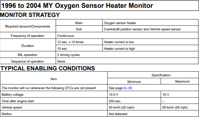

Напомню, что для запуска и полного выполнения монитора, например, нагревателя HO2S необходимы такие начальные условия
1996 to 2004 MY Oxygen Sensor Heater Monitor
и, в том числе, определенный режим (движения) при "Confirmation Driving Pattern". Как это сделано, например, в viewtopic.php?f=18&t=837&start=50

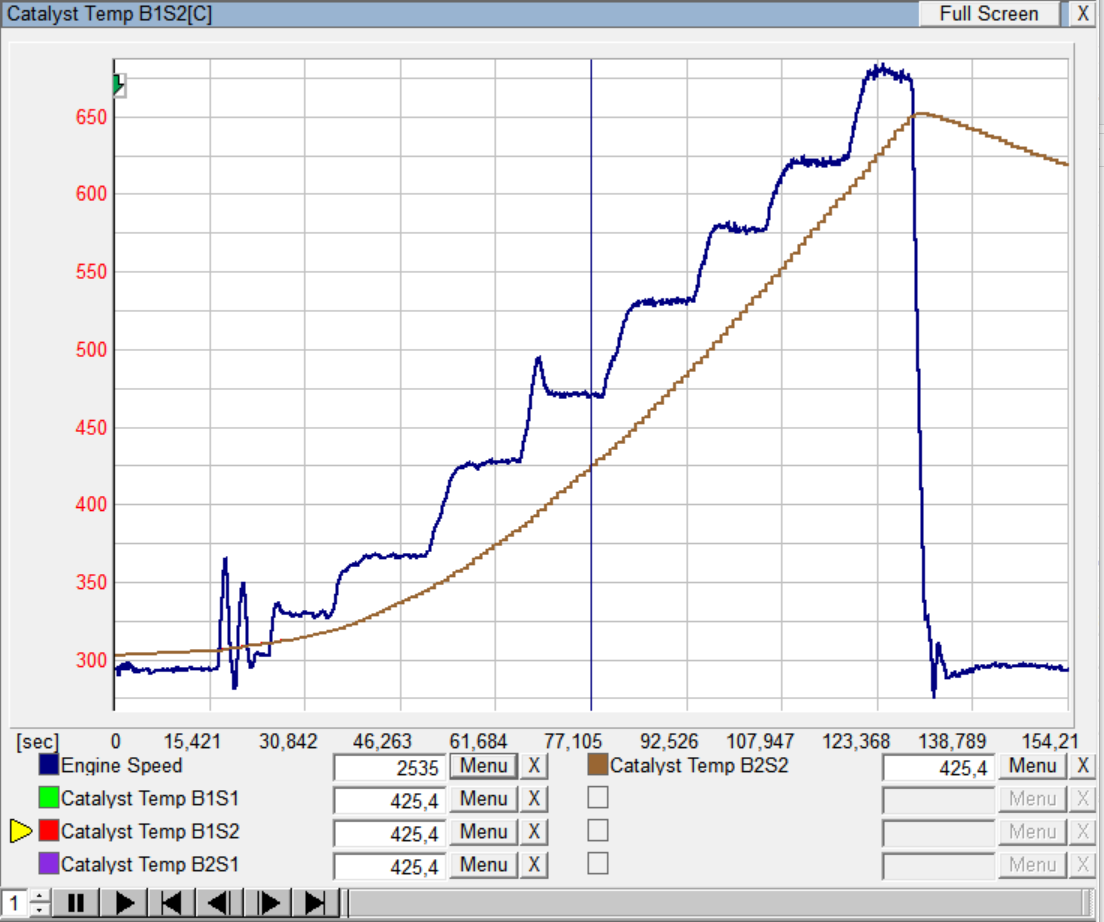

alflash писал(а):... то этот результат активного теста - предварительный, хотя и заметна разница в состоянии катализаторов.
Но с другой стороны, вызывает вопросы абсолютное совпадение значений температуры всех 4-х катализаторов
и это
