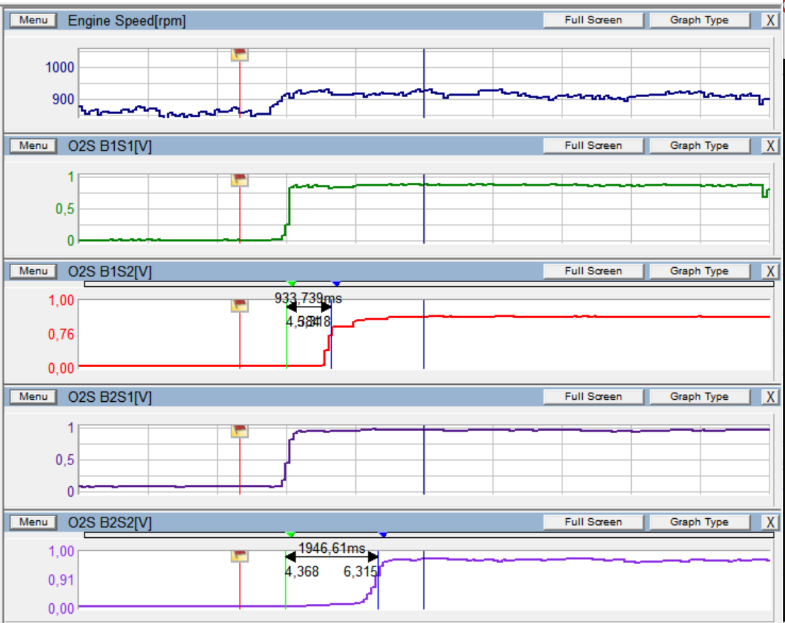

P.S. И, "на закуску" я все таки разрезал зеленый кембрик на эмуляторе лямбды. И вот что там видно:
Re: LS430 пропуски и лямбда.

А вот тут у меня будет вопрос. Владелец говорил, что катов нет. А по сканеру мы видим изменения сигнала второго О2 датчика. Как это можно объяснить?
К. Прутков писал(а):Если на клетке слона прочтешь надпись: буйвол, — не верь глазам своим
Изменения напряжения датчиков после катализатора есть отклик на изменения состава смеси. А вот то, как именно они реагируют, позволяет предположить их наличие. Точнее можно было бы определиться по логу с набором параметров (Customize) их напряжения, RPM, IDL при резком нажатии и быстром отпускании педали газа при прогретом двигателе.
Эмулятором те залипухи могут быть названы весьма условно. Т.к. они реализованы в виде повторителя (на ОУ) с очень большой постоянной времени.
Кстати, поскольку в корпусе этой м/с два операционника, то на них могли реализовать девайс сразу на обе половинки двигателя.

alflash писал(а):... то этот результат активного теста - предварительный, хотя и заметна разница в состоянии катализаторов.
Но с другой стороны, вызывает вопросы абсолютное совпадение значений температуры всех 4-х катализаторов
и это
