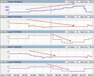

в) Сравните поведение актуальных параметров с этой картинкой из тойотовской обучалки
г) Проделайте и запишите активные тесты, связанные и топливной системой.![]()

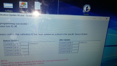

3. Прошивка 3ywk0400 это типа модифицированная прошивка для 3ywk0200. Изначально я ставила именно 3ywk0400.cuw, но блок самостоятельно откатил прошивку до 3ywk0200. Видимо у меня машина одна из первых и для моего блока 3ywk0400 не адаптирована.

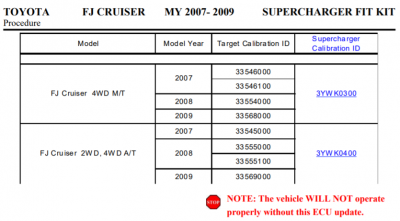

Примечание. Калибровка ...200 заменена исправленной ...400 и касается всех автомобилей FJ Cruiser указанных модельных годов.
"Блок самостоятельно откатил прошивку" это как ??? Пожалуйста, с этого места поподробнее.
Было ли сделано это ТО ?

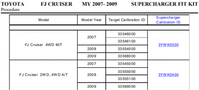

Хотя это авто цвета WHITE/BLACK CHERRY PEARL имеет Date of First Use: 10/16/2006, тем не менее оно Model Year: 2007 и к нему относиться это предупреждение, выделенное Тойотой красным, из описания "2007-2009 FJ Cruiser Supercharger Fit Kit PTR29-35093 (Fit Kit) Rev. F" (Issue: F 07/08/11) : MAF при KOEO is OK (less than 0.72 g/sec).

Я заливал через techstream именно 3ywk0400, но после обновления система показала файл обновления 3ywk0200. Эта проблема не только у меня, американцы пишут, что у них тоже такая проблема при обновлении на машинах первых годов выпуска.

Я пробовал поверх калибровки 3ywk0200 ставить 3ywk0400, но в итоге осталась именно 3ywk0200shiva писал(а):Я заливал через techstream именно 3ywk0400, но после обновления система показала файл обновления 3ywk0200. Эта проблема не только у меня, американцы пишут, что у них тоже такая проблема при обновлении на машинах первых годов выпуска.

Если я правильно понимаю, эти данные вашего авто прямая иллюстрация одной из ситуаций в том "обучающем" скрине Т.е. по мере увеличения rpm топливные коррекции улучшаются.

Если я правильно понимаю, эти данные вашего авто прямая иллюстрация одной из ситуаций в том "обучающем" скрине. Т.е. по мере увеличения rpm топливные коррекции улучшаются.
Все верно, чем выше обороты, тем коррекции стабилизируются

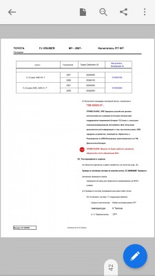

Добавляю ссылку на такую же проблему, только машина на механике. Но калибровка тоже откатилась на старую версию, хотя ставили сразу обновленную.
Fj cruiser with TRD supercharger MT
"Старая" прошивка" - 3ywk0100
Обновленная прошивка -3ywk0300
https://www.fjcruiserforums.com/threads ... 06/page-13
