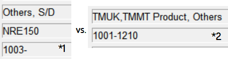

Прежде чем пытаться ответить на вопрос о возможных причинах описанного поведения (не хочет ехать, двигатель давится и глохнет) авто, хорошо бы увидеть лог с данными БУ двигателем в этой ситуации. Тот, что прислан* не содержит этих данных
Просто комментарии.
1. Непонятно, почему, как уже было установлено, авто, собранное в Японии (*1), рассматривается как собранное в Великобритании или в Турции (*2), ну да ладно :)
2. Необъяснимо отсутствие логов "(incl. Health Check Results, Live Date in different modes, Active Test* Results), имеющие отношение к проблеме., логов с кодами неисправности, их FFD и результатами мониторов, скринов фактических осциллограмм CKP vs. CMPs vs. OCV при ХХ.
3. По-прежнему непонятны значения* параметра Atmosphere Pressure, которое по мануалу Results of real-vehicle check: Idling (warm up the engine): 100 kPa (750 mmHg).
4. Непонятна причина остановки двигателя в начале записи* "Data 1"
1/2 Off. Было бы любопытно посмотреть этот 1NR-FE, принудительно задав авто в TS как Scion iQ 2012MY :)
