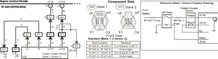

Всем здравствуйте!Всё-таки приполз клиент с "горящим чеком" по сканеру P0037(Oxyden sensor heater control circuit low(Bank1 sensor2) Потёр я ошибочку,проехал клиент пару километров и вновь P0037! Мужики что посоветуете? Помогите разобраться пожалуйста.В основном чем вызывается этот код?
Удачи!
С Уважением Александр.
Изображение Изображение
1.Проверить сопротивление нагревателя датчика.
2. Проверить "наличие" "+" и "-" его питания
3. Проверить исправность разъема и фрагмента проводки ("линию" HT1B).
Trouble Area:
1. Open or short in heater Crcuit of heated Oxygen Sensor.
2. Heated Oxygen Sensor Heater (Bank 1 Sensor 2).
3. EFI MAIN relay.
4. ECM.
