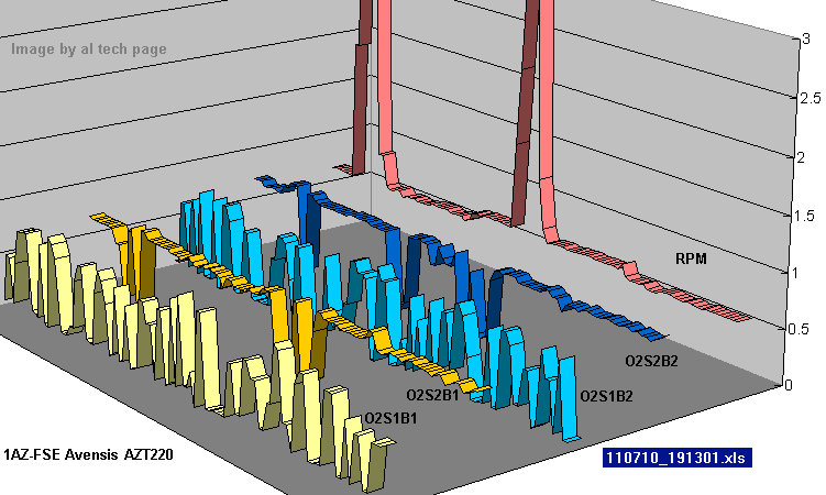

Если посмотреть на график вторых лямд то они почти все время отдыхают в районе 0.7-0.8V. Хотя вроде должно быть чуток меньше - в районе 0.5-0.6V. Может ли это являтся причиной плохой приемистости машины ?

2. Судя по этим данным, катализаторы вполне работоспособны.
Изображение ( http://alflash.com.ua/O2/o2av.gif )
Более точно оценить состояние катализаторов можно пытаться с помощью проверки/анализа данных Mode#6. Например, http://alflash.com.ua/PCae/Mode6.gif и/или http://alflash.com.ua/sd/mode6.gif ), по которым можно определять истинное состояние девайсов.

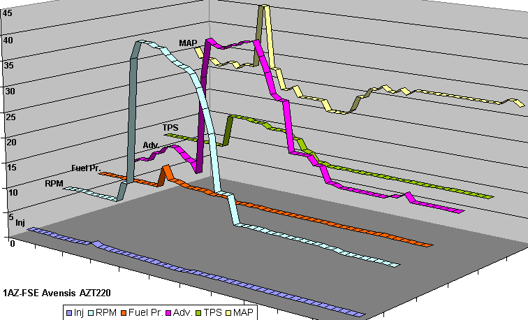

1,4,5,6 - MAP, Опережение зажигания, форсунки, Throttle - Частичная информация есть в логе, который я снял при прогреве и через несколько минут после него. Собственно я пытался увидеть открытие клапана EGR но так это и не увидел похоже двигатель был не достаточно прогрет.

1,5,6 = O'k.
Изображение - ...225413 - симпатичный файл некоторых параметров при заведении двигателя ( http://alflash.com.ua/z/225413.gif )

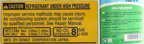

Сообщения: 372
Сколько масла* залито в систему (А/С) ? И сколько должно было быть залито согласно мануалу ?
Радиатор А/С продували? Состояние фильтра А/С?
Изображение *
арм
Сообщение арм »
Масло заливали вместе с заменой газа. Сколько именно не знаю. Но "шкаф" знал эту модель и по данным из его базы залил газ и масло.
Но если есть какие то сомнения то можно эту процедуру повторить, но уже прийти подготовленным с мануалом и перепроверить данные "шкафа".
Радиатор А/С продували тогда же, т.е. примерно 8 месяцев назад. Фильтр проверю.
