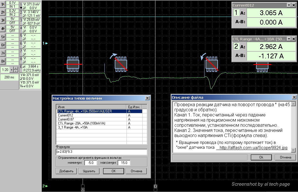

Проверка "перекрытия клапанов": http://alflash.com.ua/Graf/badidle.gif , проверка характеристик датчика тока CTi http://alflash.com.ua/Scope/rotat.gif (при изменении положения).

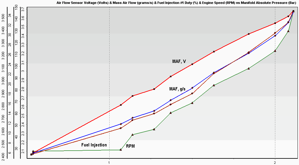

1. это вопрос "зрения"
2. Когда выбрана разная "чувствительность" отображения каждого канала (в/дел), то, если указывать (слева) их значений, то получится "каша". Например, как в этом рисунке (трудно определить какая шкала к какому параметру параметры относится)
, http://www.alflash.com.ua/ecuedit/maf_vs.gif 3. Насколько я понимаю, при правильном подключении соединительных проводов, в нынешних вариантах "железа" эти вопросы не возникают.
на мой взгляд, указанное либо не столь важно ("дело привычки") либо устранено. Хотя "фишка с указанием "цен деления" (для каждого активного канала - вполне может быть реализована (в Autoscope)...
