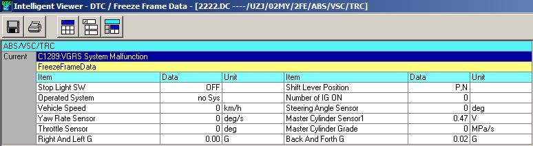

Доброго дня!
Обратился клиент на LX 470 с проблемой на то, что когда вынимаеш ключ с замка заж. начинает работать задний дворник, подсветка панели не откл., эекран мультидисплея начинает моргать.
Причиной оказалась повреждена трубка омывателя заднейго стекла в переходе двигательного отсека и салона с лев. стороны. В результате Частично залило блок предохр. После сушки и очистки контактов практически все стало на свои места. Но после того как заводишь двигатель горит VGRS и через несколько сек. загораются VSC TRAC, VSC OFF. Коды неисправностей выдает C1531 и C1289.
Руль в движении стоит ровно.
Поделитесь соображениями в чем источник неисправности.

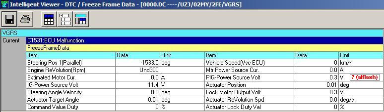

Re: LEXUS LX 470 горит VSC TRAC, VSC OFF, VGRS ?
Поскольку,
- DTC C1531 (31) = VGRS ECU Circuit Malfunction,
- DTC Detection Condition: The system detects a malfunction inside the ECU и Trouble Area: VGRS ECU,
то стоит начать с проверки цепей питания этого блока и его состояния.
* Что особенно актуально с учетом "истории возникновения вопроса"...
Код C1289 (VGRS Control System Malfunction) - как бы вторичен, т.к. он только констатирует наличие неисправности в системе VGRS.
11.4 вольта (во FF) - это из-за "подуставшего" аккума?
PIG SOURCE VOLT* = 0.3 V
Год выпуска авто и/или VIN-code?
DATA LIST = ?
* Normal Condition = 9 to 16 V at Ignition switch ON (Engine stop) (Предохранитель "40A VGRS")
DATA LIST = ?

alflash писал(а):* Normal Condition = 9 to 16 V at Ignition switch ON (Engine stop) (Предохранитель "40A VGRS")Freeze Frame писал(а):...PIG SOURCE VOLT * = 0.3 V
Это как? Отключил аккумулятор и "попал" на покупку нового VGRS ECU?! Хорошенькие мине ихнии "правила" !Oleg164 писал(а):...Созванивался с официалом LEXUS в Харькове, говорят что система VGRS боится падения напряжения, что приводит как правило к замене блока управления .

После того как контакты Cowl Side J/B LH были "востановлены" , я проверил следующие точки:
IG, PIG, PGND, GND,GND2 . Т.к. ничего больше не приходило на ум , объяснил хозяину ситуацию после чего он забрал автомобиль.
1.02.2012 набрал по тел. владельца машины, тот в разговоре сказал что в Кременчуге перепрошили ECU VGRS.
Больше ничего не могу добавить.

Напряжение после востановления на PIG соотв. напряжению АКБ (какое точно не помню).
Коды С1531 С1289 остались после востановления контактов.
При наличии выше указанных DTC инициал. выполнить не удалось.
