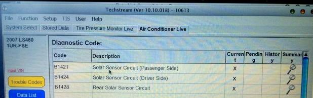

Очередной перл от "диллеровского" мастерового.
Владелец LS460 считал своим TS такие коды неисправности
Комментарий "электрика, который 12 лет на тойоте проработал: они выдают ошибку потому что машина "араб" и там кол-во солнца сильно отличается от нашего".
Челу и невдомёк, что в мануале по ремонту есть такое предупреждение - "Please note that display of DTC B1421*/21 is not abnormal when the sensor is not receiving solar radiation".
Естественно результат перепроверки автовладельцем прогнозируем: "неисправности по датчикам солнца уходят с выездом на солнце." :D
Reference. viewtopic.php?f=18&t=872&p=6951#p6951

Дальше было сказано "загони машину в пустыню и они у тебя пропадут. Сколько у нас ездит Солар, столько и эти неисправности у всех"
По итогу я сегодня своего коня подключил шнурком, увидел эти коды неисправности, выехал с паркинга на солнышко летнее (!!!наше!!!) и они просто ушли.
