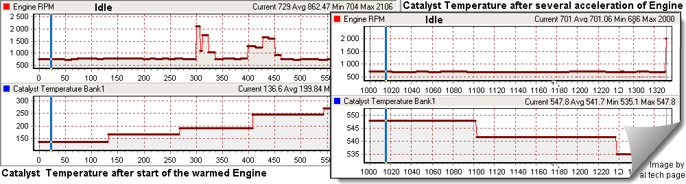

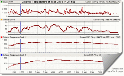

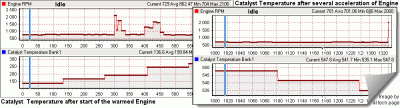

Графики температуры "на входе" и "на выходе" катализатора
Catalyst Temperature at Idle of the warmed Engine
Catalyst Temperature at Test Drive

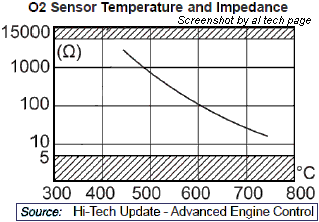

O2S Impedance vs. Temperature
