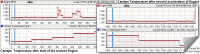

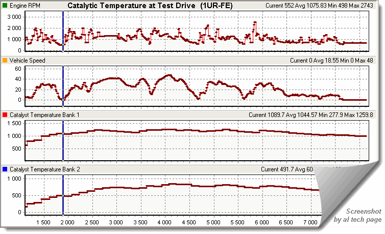

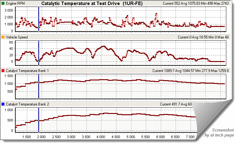

Буйство фантазии иных перепродавцов автодиагностического оборудования достигает невиданных размеров. Например, при аргументации насущной необходимости в пирометрах:
якобы 'Диагностика катализатора' писал(а):Когда катализатор достигнет правильной рабочей температуры (выше 120°С), измерьте температуру на входе и выходе катализатора. ... На современных автомобилях с трехтрубными катализаторами разность составляет только 7-10°С.
1. Надо полагать, что под "трехтрубным" имеется в виду 3-компонентный катализатор (обычно трехтрубными бывают торпедные аппараты :) )
2. "Правильная" рабочая температура катализаторов ощутимо выше 120 °С
3. При исправных катализаторах разница температур намного больше, чем 7-10°С:
4. Не говоря о том, что ECM современных (и не очень) автомобилей вполне в курсе температуры своих катализаторов.
Графики температуры "на входе" и "на выходе" катализатора
Catalyst Temperature at Idle of the warmed Engine
Catalyst Temperature at Test Drive

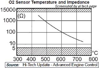

А измерять температуру катализаторов нынче принято так:
O2S Impedance vs. Temperature
