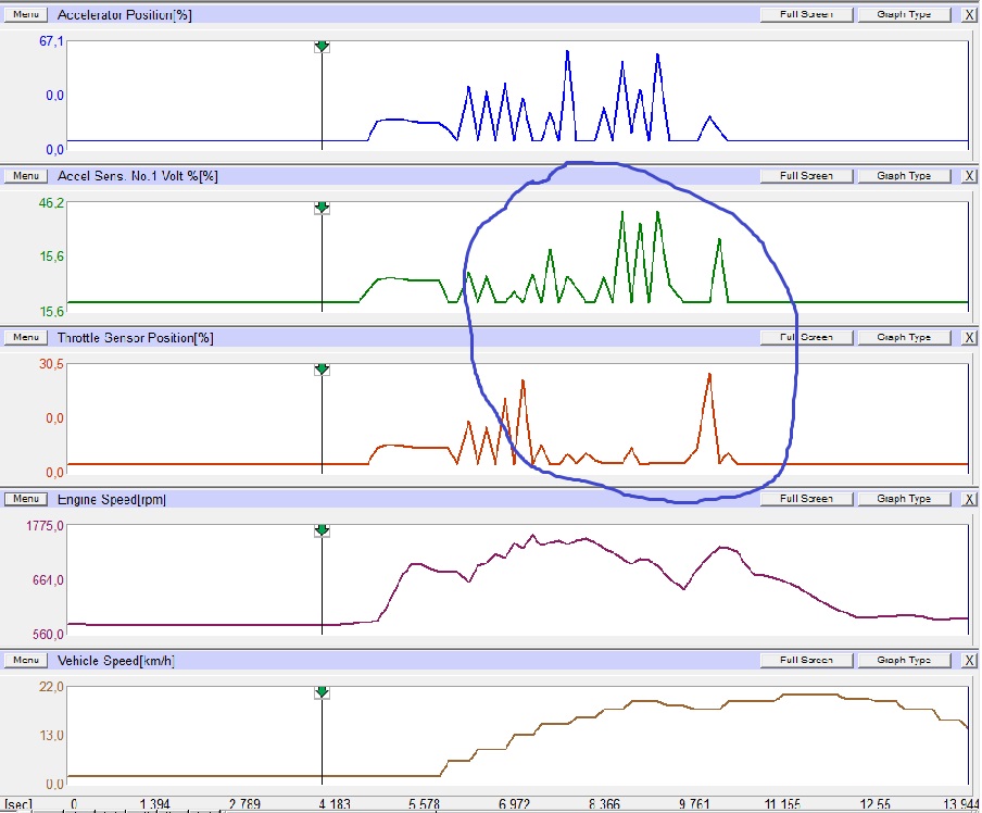

Сегодня сделал тест с педалью газа сам. При том много раз за день на разных скоростях.
Могу совершенно определенно сказать - фокус с педалью происходит только в тот момент когда коробка уже должна переключиться на передачу выше. То есть допустим коробка должна при нормальном разгоне переключиться через 1-2 секунды после отметки 20 км/ч (с 1й на 2ю скорость) при спокойной езде. И если в эти секунды начать играться с педалью, то происходит данный фокус. На других скоростях аналогично, но наиболее выражено между 1й и 2й.
Я надеюсь Я понятно объяснил.
Я не знаю никак не могу ЭТО прокомментировать...
Завтра запишу лог во время проведения фокуса с педалью.

Также прилагаю файл с тестом педали. На графике все выглядит вроде бы нормально. Но обратите внимание на график дроссельной заслонки. Видно как показатели сенсоров и указатель положения педали поднимаются (быстро нажимаю и отпускаю) но обороты при этом не растут выше.
При сбросе памяти - это проблема становится менее выражена, но со временем все возвращается на ощутимый уровень.

1. "Амплитуда" колебаний ("флуктуаций") скорости вращения при ХХ (693±15) не вызывает нареканий.
А вот что было сделано (какой "фокус"), что стало причиной такого "чудесного" изменения показаний MAF и SFT - не знаю.
2. Двигатель, как и автомобиль, штука инерционная. И если за 6.5 сек на педаль нажимать 18 раз, то они могут этого и не заметить ;)
И я уделял бы больше внимания анализу таких данных коробки...
"Дергания" были при этом тест-драйве?

Имеете ввиду дерганья в плане переключения скоростей коробки? -Конечно были. При переключениях и вверх и вниз. Как собственно и торможение двигателем...
Вы говорите "Двигатель, как и автомобиль, штука инерционная. И если за 6.5 сек на педаль нажимать 18 раз, то они могут этого и не заметить" - ну вы конечно правы только вот на той нормальной машине такого не было. Все нажималось, и скорость незаметно переключилась с 1-й на 2-ю и т.д. И это при том что это не только мое мнение и ощущения, но и подтверждения другого человека.
Вы выложили график по сенсорам скорости коробки и т.д. - Я не совсем понял что вы имеете ввиду в плане "обратить внимание"???

Я не очень понимаю смысл проведенных "педальных тестов", ну да ладно.
"Дергания" были, но ни один параметр их не заметил ... Я предполагаю, что их причина "вне зоны" проверямых параметров. Либо в Data List слишком много ненужных данных, которые понапрасну увеличивают время обмена пакетами данных (между компом и Techstream) :(
По вашему логу я вижу, что коробка переключилась на 2-ю при RPM=1858, некоторые нажатия "на газ" Closed Throttle Position Sw не заметил - видимо из-за кратковременности нажатия на педаль, SPD (NT) откликнулся сразу, а SPD (SP2) и Vehicle Speed через 1030 msec.
А еще интересно, почему это SLT Solenoid Status всегда ON...
Лог аналогичной проверки того авто?

По тестам товарищь думал проверить машину на предмет засорения форсунок и топливной системы.
По поводу адекватности данных - немогу ничего сказать. Но Я считаю, что задержка дроссельной заслонки - это реальный результат, а не притормаживание поступления данных.
По педали еще раз повторюсь - проверяли на двух авто. Одно нормально - второе задерживает. Логов нормального авто при этом не удалось записать. Были на то некоторые причины.

Re: FJ Cruiser топливные коррекции
И как успехи товарища по проверке загрязненности форсунок таким способом? Получены результативные данные?
Разве кто-то предполагает, что "задержка" открывания заслонки вызвана "притормаживанием" поступления данных? Я не не встречал такую версию, а Вы?
Я же имел ввиду, что при частых нажатиях на педаль возможно "выпадение" данных и то, что нужно оптимизировать перечень Data List.
