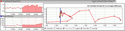

alflash писал(а):при 3000 и немного больших оборотах топливная коррекция опять заваливается в минус. А что с ней, если продолжать увеличивать скорость вращения двигателя?
Запишу ещё логи на большей скорости вращения.

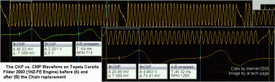

Если получится, запишите осциллограмму сигналов датчиков колена и распреда, сигнала управления катушкой зажигания и с использованием дифф. входа осциллографа, напряжение управления клапаном VVT-i (всё в обычном режиме и при замкнутых контактах TC и CG диагностического разъема DLC3 при ХХ, 1000, 1250, 1500, 2000 и 2500 rpm).
Проверьте сканером значение параметра Ignition Timing в этих условиях и, если есть возможность, то и с помощью стробоскопа.
Как я понимаю, так быть не должно ("искра" после ВМТ в диапазоне 950-1500 RPM):

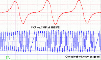

1NZ-FE CKP vs. CMP Waveform

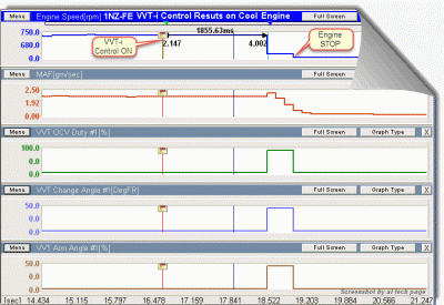

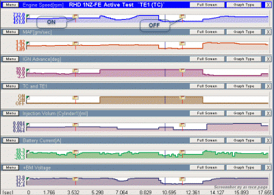

Note to VVT-i avtive test

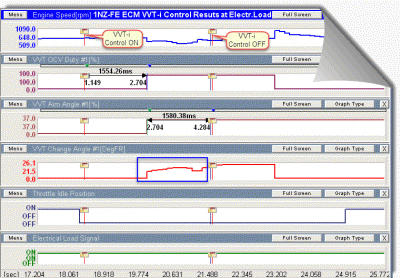

Active Test "E1 (TC)"

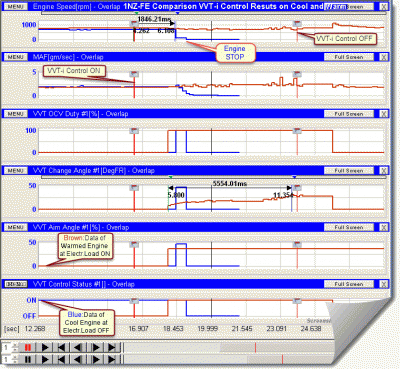

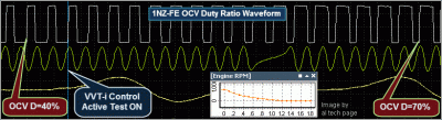

VVT-i Control comparison:
1NZ-FE CKP vs. CMP vs. OCV Waveform at VVT-i Control Active Test

"Запишите осциллограмму ..., с использованием дифф. входа осциллографа, - напряжение управления клапаном VVT-i"
Сорри за неточное расположение знаков препинания.
Имелось ввиду, что дифф. вход осциллографа может пригодиться при проверке напряжений на контактах клапана VVT, т.к. он управляется "по обоим проводам".

Главное - получить возможность "сверить" ГРМ по осциллограмме сигналов датчика колена и распреда (например, как на стр. 23 http://alflash.com.ua/2012/ckp_cmp_s/).

Лог направил на e-mail. Хочу спросить каким образом можно имитировать Active test VVT? В G-scan предусмотрена подобная проверка на ХХ, в результате активации клапана двигатель глохнет. Это не то?

А в нынешней табличке и логе - есть только штрих, который выражается в повышенных значениях топливной коррекции в "искомом" диапазоне частот вращения двигателя:
Да, при активации клапана VVT-i распред становится в положение, которое соответствует высокой скорости вращения, при этом 4-цилиндровый двигатель чаще всего глохнет.
Глянуть бы осциллограмму сигналов датчиков валов во время этого активного теста и в силу "чрезвычайности" ситуации, я бы проверил маслянный "фильтрик" VVT-i...

Добрый день. Снял осциллограмму CKP-CMP во время Active test VVT-i. "Фильтрик" глянуть не успел, наш "манагер-управляющий" визгом визжал, так торопился выгнать машину из бокса и закрыть контору. Шашлыки, наверное, прокисали... Сорри за офф-топ. Попрошу клиента заехать в понедельник.
