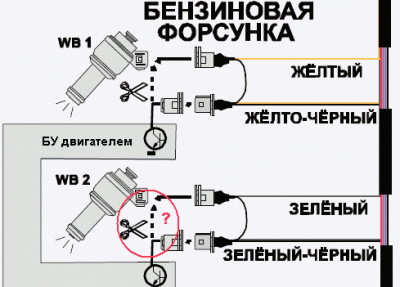

Это способ. которым отключаются форсунки в режиме "газ"?
