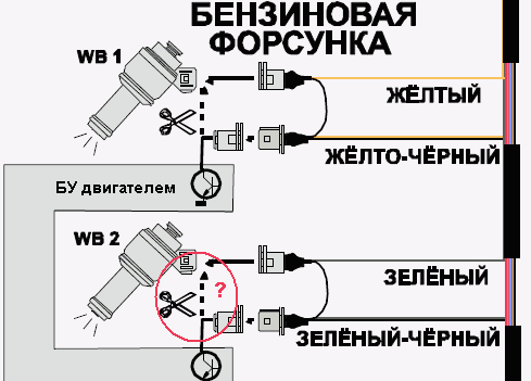

Сообщения: 4027
Re: Lexus RX350 ГБО (пропан)
Это способ. которым отключаются форсунки в режиме "газ"?
Фрагмент схемы подключения STAG 300-ISA2
