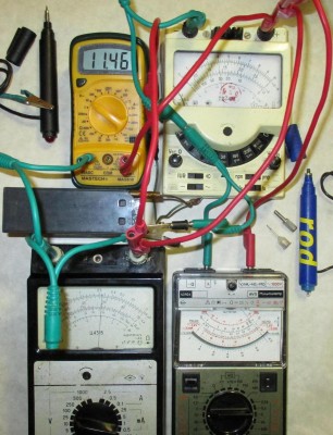

Здравствуйте Уважаемые форумчане.
Сегодня измерял напряжение АКБ на авто. АКБ немного подразряжен.
Сканеры
АВТОАС-F16 CAN 24 -- 11,9
Сканматик 2 -- 11,85
Мультиметр -- 12,25
Мультиметр -- 12,6
Компьютерная USB-приставка "АВТОАС-ЭКСПРЕСС М", вообще, что-то около 13v
Разбег очень большой, а где и как можно взять эталонное напряжение, и можно ли по нему откалибровать мультиметры.
Спасибо.

1. Что касается диагностических сканеров, то они могут отображать несколько параметров, так или иначе определяемых напряжением "бортовой сети":
― +BM VOLTAGE (напряжение питания electronic throttle actuator),
― BATTERY VOLTAGE* (напряжение питания БУ двигателем),
― напряжение на диагностическом разъеме (конт. #16).
Например,
Поскольку это разные "точки", то понятно, что "возможны вариации".
Как ваши сканеры называют параметр, по которому Вы судите о " напряжении АКБ на авто"?
Что касается мультиметров, то их точность во многом зависит от точности применяемых прецизионных измерительных резисторов и далеко не всегда они должного класса. Поэтому, стоит хотя бы один раз "сверить" ваши мультиметры с более точным изм.вольтметром и учитывать поправку.
"Эталонное напряжение" наверно есть только в городской службы надзора за мерами и измерительными приборами...

Здравствуйте. Ваше сообщение прочитал в пять утра, и тут же кончились деньги в интернете. А весь день был там, где его, (интернета), не было. Так что, извините, что так долго не отвечал.
В этих сканерах смотрел пункт "Напряжение бортовой сети,В". Так же там есть пункт "АЦП напряжения бортовой сети,В", по крайней мере есть в Сканматике 2, в "АВТОАС-ЭКСПРЕСС М" не помню, вчера этот показатель не смотрел, я редко пользуюсь этим сканером.

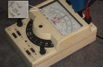

На счет стрелочного мультиметра... А он имеет большую точность измерения, или тоже от страны и производителя зависит?
Если так подумать, ну что там эти десятые доли вольта? Примерно и так понятно...
А с другой стороны, точный прибор Очень необходим, даже, например, выполнить калибровку мотортестера. Ведь по этим показаниям уже будешь смотреть показания, а они бывают необходимы очень точные, например, напряжение ДМРВ. Бош регламентирует строго 1,00 вольт, и ни ниже 0,98, и не выше 1,02, т.е. 4 СОТКИ. Ну, конечно же датчик может работать хорошо и при 1,05В, только необходимы дополнительные проверки.
Я например, сделал калибровку мотортестера тем мультиметром, который описан в первом посте с напряжением 12,6В. Потом на Ниве проверил ДМРВ, показатель получился 0,96В. Так вот теперь и думаю, а точный ли показатель?

Многократно растиражированный критерий, якобы "регламентации БОШ", не выдерживает критики.
Если не затруднит, пришлите её первоисточник.
Класс точности большинства стрелочных вольтметров ("-2.5") не выше цифровых мультиметров (например, Fluke 115 - от 0.5%). Кроме этого, следует учитывать, что достоверное измерение такими приборами ограничено половиной деления шкалы.

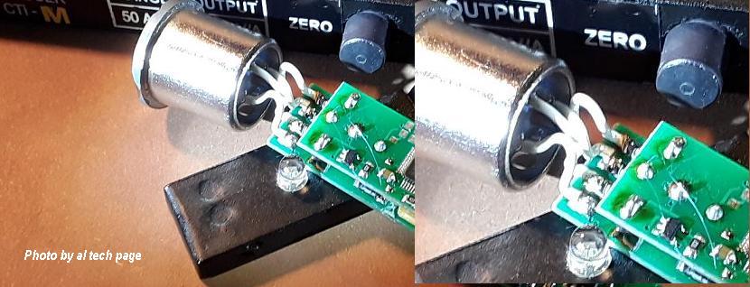

Вот-вот рынок устройств измерения тока пополнится "токовыми клещами" CTi-M от injectorservice.com.ua

Изменения явные, а будет ли калибровка Нуля?
Сообщения: 4044
Re: AC/DC Current Transducer CTi-M
savus писал(а):Изменения явные, а будет ли калибровка Нуля?
Да, кнопка "Zero" (http://alflash.com.ua/Scope/0368s.jpg)
Кроме этого, конструкция дополнена парой СД, которые изнутри освещают "зев" датчика (http://alflash.com.ua/Scope/0551s.jpg)
p.s. Добавил СД "наружной" подсветки:
Разъём CTi-m, Version 3.0

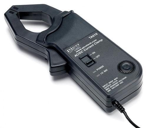

То, что касается тока стартера и утечек тока - TA019 - TA019 current clamp is ideal for use with a PicoScope automotive oscilloscope to display starter current waveforms, charging currents and for performing quick compression tests. https://www.picoauto.com/download/documents/manuals/600_A_AC_DC_Current_Clamp_Users_Manual_(OEM).pdf
