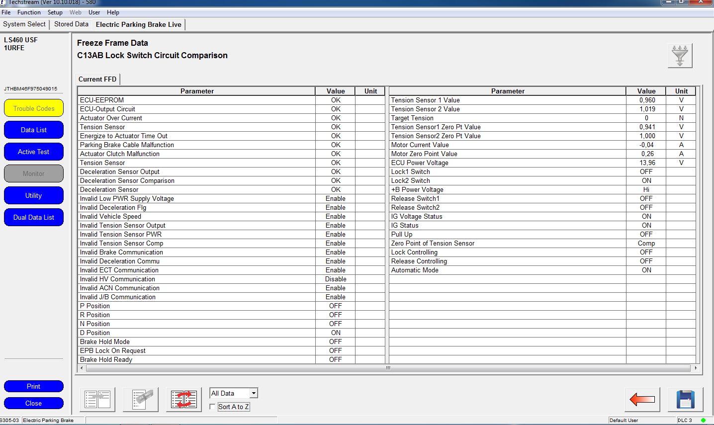

Вчера, когда делали развал, поставил в принудительную на ручник, а она заматюкалась и вскочила неисправность по электронному ручнику.
DTC C13AB
DTC C13AB
Не знаю как к ней подойти и че с ней делать
Обнулил неисправности - функция Hold снова работает, ручник срабатывает исправно. Вручную ставить на ручник больше не пробовал.

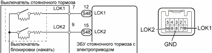

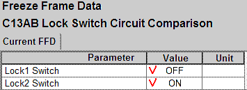

DTC C13AB/33 Lock Switch Circuit Comprasion ("Цепь выключателя блокировки") означает, что в течение приблизительно 1 с зарегистрированные состояния "ВКЛ/ВЫКЛ" выключателя блокировки 1 и выключателя блокировки 2 не совпадают.
Это подтверждается и данными Freeze Frame Data(которыми, увы, манкируют многие):
Начните с проверки состояние каждой пары контактов при разных положениях выключателя блокировки.
Тестером - сопротивления контактов и сканером параметры: Lock SW Comprasion, Lock SW Open/Short Circuit, Lock Switch 1 Status, Lock Switch 2 Status.
Контакты для подключения диагностического прибора: Состояние выключателя ► Заданные условия
7 (LOK1) - 8 (GND): OFF (ВЫКЛ) ► 97,09–107,31 кОм
7 (LOK1) - 8 (GND): Блокировка (нажат) ► 2,09–2,31 кОм
9 (LOK2) - 8 (GND): OFF (ВЫКЛ) ► 5,51–6,09 кОм
9 (LOK2) - 8 (GND): Блокировка (нажат) ► 1,045–1,115 кОм

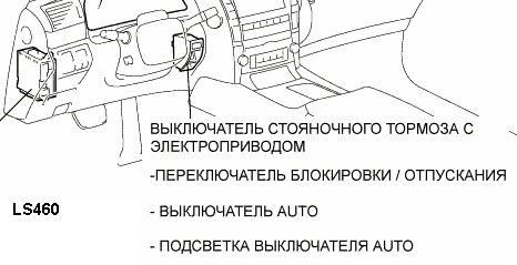

Ну я добравлся до блока, отключил его (модуль). Теперь у меня в руках отдельно папа (то что идет к датчикам) и мама (блок переключателя электронного ручника).
Мерять я буду в сторону датчиков, то есть папу.
Как мне в первой паре изменить OFF на Блокировка (нажат) и во второй паре, если у меня переключатель отключен от проводки?
Еще раз прошу прощения за, возможно, глупые вопросы и очевидные вещи
или... или я все же промеряю сопротивление у самого блочка с переключателем и кнопкой auto?

1. При снятом разъеме проверьте сопротивление между соответств. контактами самого переключателя (при его разных положениях).
2. Если = ОК, то, одев разъем на него, проверьте исправность проводки, измерив его сопротивление между соответствующими контактами снятого разъема ЭБУ (S48):[attachment=0]C13AB.rar[/attachment

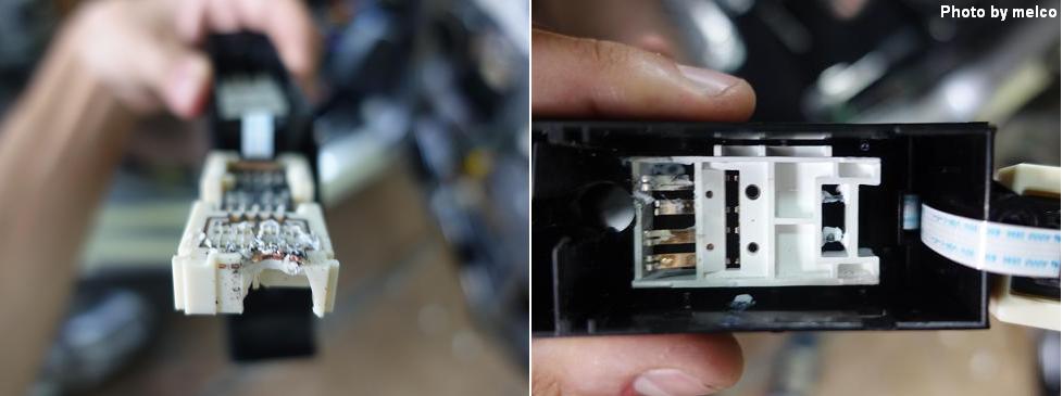

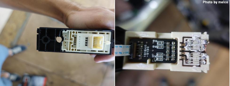

Короче модуль был по вандальски засверлен установщиками ГБО. Его просто просверлили насквозь дрелью.
Купил с разборки целый. Засверлим нормально, без повреждений контактов
