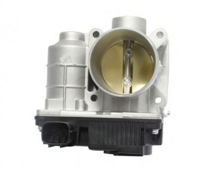

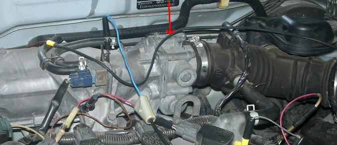

alflash писал(а):...4. Фактическое наличие/отсутствие клапана проверьте визуальным осмотром (непосредственно около/под дроссельной заслонкой). Например, как показано на этом фото:...
Дроссельный патрубок такой,как на фото:
Фрагмент фото из http://alflash.com.ua/p0335.htm
К сожалению не видно заднюю часть дросс. патрубка. А там находится прямоугольная коробочка размером с пачку сигарет, с алюминиевым ребристым радиатором. (Вершина радиатора видна на фото и я обозначил её стрелкой. Внизу коробочки 6 пиновый разъём, (пины в 2 ряда. Цвета: б,з,ч,пурп, ч/г и б). Я подумал, может РХХ "спрятан" внизу? Снял шланг и осмотрел горловину перед дросселем.
Никаких отверстий байпасного канала для РХХ там нет). Короче, я так и не понял как работает управление ХХ. А ремонтировать не понимая, это не мой метод.

Дроссельный узел такой ?
Re: ALMERA провал оборотов и повышенный расход.
nazar писал(а):Дроссельный узел такой ?
Да, Коля, это он.

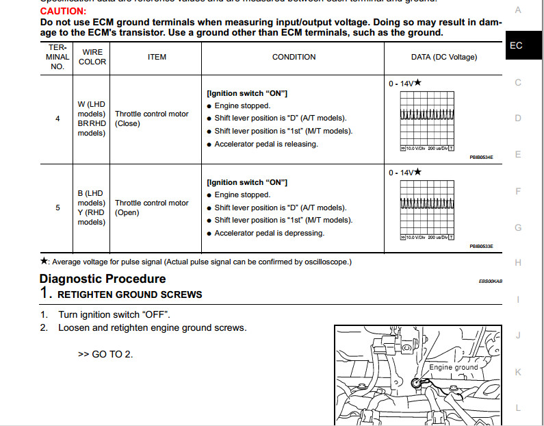

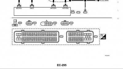

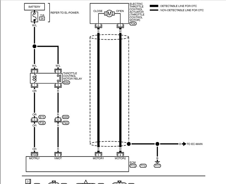

Да Николай, это обычный ниссановский Electrical throttle control Actuator, который конструктивно мало чем отличается от тойотовского (ссылка на описание выше + http://alflash.com.ua/ETCS.htm) и управляет положением заслонки при нажатии/отпускаании педали газа и управляет ХХ (в зависимости от температуры, нагрузки и т.п.).

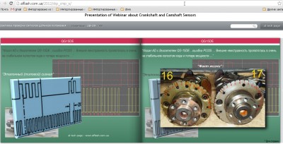

Владимир Петрович, как то попадалось, в сети, утверждение, что если коленчатый вал с маркерным диском на 16 зубьев- то ставится дроссель с РХХ, а если 17 зубьев- электронный дроссель. Так ли это?
Сообщения: 4028
nazar писал(а):Владимир Петрович, как то попадалось, в сети, утверждение, что если коленчатый вал с маркерным диском на 16 зубьев- то ставится дроссель с РХХ, а если 17 зубьев- электронный дроссель. Так ли это?
Судя по этой Альмере, это НЕ так, а просто чьё-то очередное заблуждение. Поскольку она, как выясняется, с электронным управлением др.заслонкой, а на маркерном диске её колена 2 группы зубьев по 16 в каждой.

Да, я видел ,что 16х2, иногда при ремонте ставят -то,что в руки попалось.

nazar писал(а):Да, я видел ,что 16х2, иногда при ремонте ставят -то,что в руки попалось.
Но в таком случае, комп будет ругаться кодом неисправности датчика.
Помните вебинар http://alflash.com.ua/2012/ckp_cmp_s/ стр. 28-30? ;)
Да, смотрели, анализировали, находили-Правильное Решение.

Синий клапан это клапан EVAP.
По осциллограмме цепь действительно растянута, но Ниссан непредсказуемая машина и пока нет периодических неисправностей Р0335 и Р0340,мотор не глохнет с записью этих неисправностей,её,цепь можно оставить в покое.
