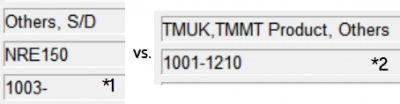

1. Непонятно, почему, как уже было установлено, авто, собранное в Японии (*1), рассматривается как собранное в Великобритании или в Турции (*2), ну да ладно :)

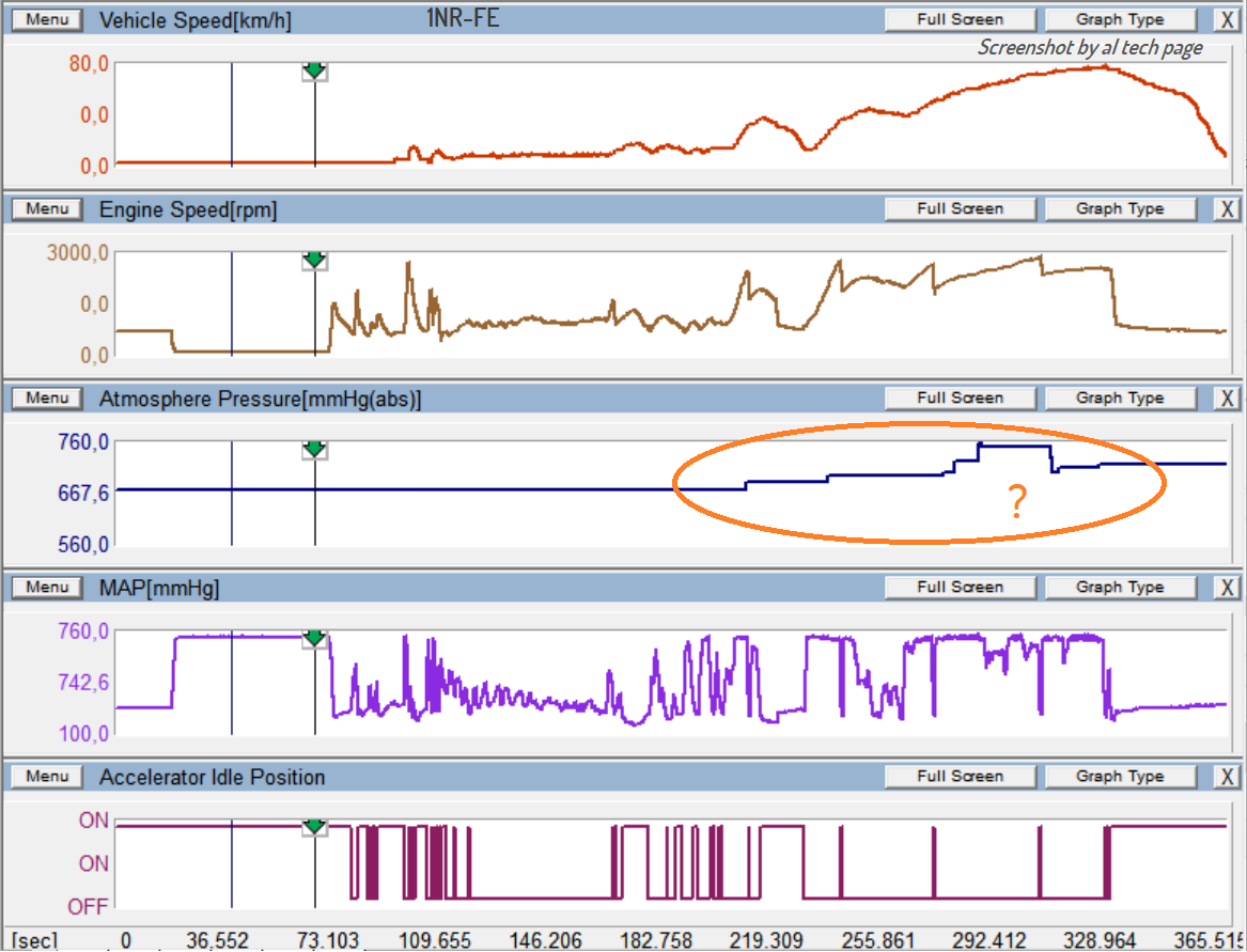

3. По-прежнему непонятны значения* параметра Atmosphere Pressure, которое по мануалу Results of real-vehicle check: Idling (warm up the engine): 100 kPa (750 mmHg).

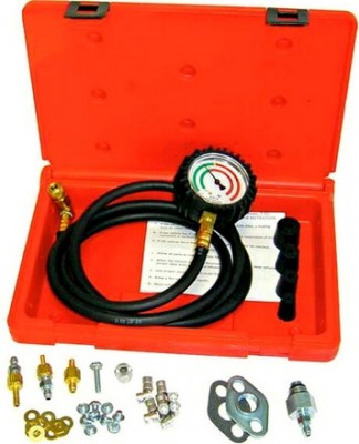

Добрый вечер.Нашлась причина плохой динамики авто.Жаль что у такой продвинутой программы как TECHSTREAM нет банальной возможности посмотреть в градусах заданное положение распред валов и фактическое,как это реализовано на пример в GDS ХЕНДЕ-КИА.В подобном случае поможет постоловский CSS.Как уведомлял ранее, клиенту удалили катализатор в надежде что проблема решится,но изменений в лучшую сторону не произошло,после некоторых уже моих поисков,было принято решение заглянуть в банку последнего глушителя,бывает в короллах он разваливается и забивает выхлоп,в моем случае там было все в порядке.И тут я увидел после катализатора стоит еще один боченок(назначения его до конца не понятно) отсоединили выхлопную от катализатора и посмотрели камерой на етот боченок из нутри,он оказался на половину заплавленным.После удаления его внутренностей авто стало ехать (по словам клиента) как двухлитровое :lol: В голове не дает спокойствия тот факт,что я проверял пропускную способность выхлопной специальным манометром JTC, купленным для этих работ. :( и не дошла очередь сделать тест РХ -может он указал бы на родзабитый выхлоп 8) Вадимир Петрович спасибо за подсказки,авто починено,тему можно закрывать. :D

Интересно, проверка таким древним способом подтвердила бы эту зависимость:
Изображение, Изображение
Как по мне, более сотни евро за такую ручную помпу - перебор

Проверял противодавление такой приблудой.Теперь сомневаюсь в ее информативности :roll:

galant писал(а):Проверял противодавление такой приблудой.Теперь сомневаюсь в ее информативности :roll:
Диапазон измерений этого манометра -1 ÷ +2 бар относительно атмосферного?
При каких RPM имеряли давление в выхлопной системе?
