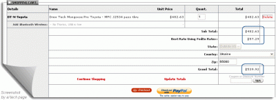

Что за "кот в мешке" на ебэе - не знаю.
А покупка оригинального и полноценного аппаратного интерфейса у официального дилера (tunertools.com) с доставкой во Владивосток обойдётся $560.85
А в Украину примерно $US 540

Спасибо ! разобрался с сайтом доставкой и способами оплаты при покупке у tunertools

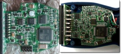

Скажите, плиз, есть у кого-нибудь возможность сравнить железо внутри у мангуста и мангуста_про? Имеется ввиду оригиналы от дрютех.
Сообщения: 3970
В силу понятных причин девайсы от Drew Technologies не пользуются особой популярностью.
В viewtopic.php?f=18&t=383&p=3101#p3101 и в viewtopic.php?f=16&t=587&p=10429#p10429 фото "внутренностей" различных вариантов оригинальных Mongoose MFC
Mongoose Pro vs. Fake

Владимир, спасибо за исчерпывающий ответ. Жаль нигде нет фоток внутренностей мангуста_про в высоком разрешении. Я диагност начинающий, а железячник со стажем. Оч. любопытно глянуть на внутренности. У нас ремонтом сканеров почти не занимаются, вот интересно было бы освоить этот и другие наиболее популярные модели.

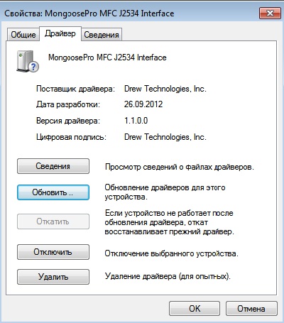

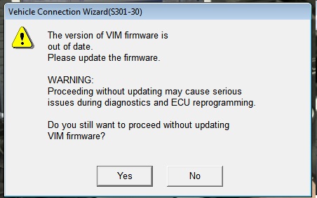

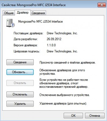

В продолжении темы обновления драйверов оригинальных MongoosePro. Имея сей девайс MongoosePro (blue) решил запустить уже довольно старенькую версию TS 10.30.029. И в ответ получил от TS такое окно:
Озадачило :? ведь шнурок действительно не молодой уже. Для установки этого девайса воспользовался установочным диском который шел в коробке. На официальном сайте драйверов для старой версии шнурков "MongoosePro MFC Blue" нет. Есть только "MongoosePro MFC2 Green". Посмотрел свой драйвер -
1. Где можно найти самые свежие драйвера для Windows7 x64 MongoosePro (blue)?
2. Каким образом можно сделать обновление Firmware MongoosePro (blue)?
3. Какую версию TS стоит поставить для такого шнурка?
Благодарю!

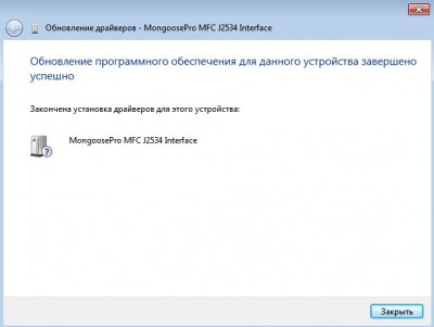

При попытке обновить драйвер устройства через штатную систему Windows, было получено вполне воодушевляющее сообщение:
Остается только понять как правильно обновить Firmware своего MongoosePro MFC (Blue). Судя по опыту В.П. чувствую что для этого нужно обратиться к представителям DrewTech :mrgreen: Что и сделаю завтра...
Сообщения: 3970
Marcinkevich писал(а):В продолжении темы обновления драйверов оригинальных MongoosePro. Имея сей девайс MongoosePro (blue) решил запустить уже довольно старенькую версию TS 10.30.029. И в ответ получил от TS такое окно: ...
Озадачило :? ведь шнурок действительно не молодой уже. Для установки этого девайса воспользовался установочным диском который шел в коробке. На официальном сайте драйверов для старой версии шнурков "MongoosePro MFC Blue" нет. Есть только "MongoosePro MFC2 Green". Посмотрел свой драйвер - 1. Где можно найти самые свежие драйвера для Windows7 x64 MongoosePro (blue)?
1. На странице http://www.drewtech.com/downloads/index.html в разделе "Past Products" есть ссылки на драйвера MongoosePro® Toyota.
2. Как я понимаю, обновлений для этой модели интерфейса просто нет. Предполагаю, что его драйвера "от Windows" далеко не оптимальны.
3. На примере своего Mongoose MFC, перепрошитого до Mongoose Pro, считаю, что проблема не в версии Techstream, а, например, в версии JavaScript (https://www.java.com/ru/download/help/).

В.П. Прошу прощения, действительно я просто не долистал страницу вниз :mrgreen:
1. Значит установлю оригинальные драйвера.
2. Проверю версию Java.
3. Подожду ответа техподдержки. Ведь если TS "ругается", то требуется удовлетворить его требования во избежания проблем при работе. :)
